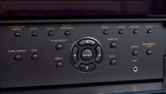

W tej sytuacji musiała pojawić się ogromna klapka, kryjąca większość przycisków. Na pozostałej części frontu pozostawiono jedynie dwa obowiązkowe pokrętła i wejście podręczne, zasłonięte małą płytką.
Duże okno wyświetlacza trochę oszukuje, gdyż umieszczona za nim matryca jest wyraźnie mniejsza. Pozostaje jednak kontrastowa i czytelna. Pod klapką, oprócz przycisków zaawansowanej obsługi, mamy wejście mikrofonu, który współpracuje z firmowym systemem automatycznej kalibracji, który ułatwia przebrnięcie przez tortury początkowej instalacji urządzenia.

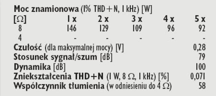

Marantz należy do grona najmocniejszych amplitunerów, jakie można kupić, ale jego prawdziwe możliwości nie objawiają się mocą osiąganą z jednego kanału, gdyż 146 W jest w zasięgu niejednej tańszej konstrukcji.
W SR7002 zainstalowano jednak niezły kawał zasilacza, który pozwala osiągnąć 2 x 129 W w stereo i bardzo wysokie 5 x 92 W w trybie pięciokanałowym - to już wynik, jakiego nawet konkurent tego testu może pozazdrościć. Czułość wejścia analogowego jest niemal wzorowa - 0,28 V. Z szumami jest już nieco gorzej, S/N wynosi 79 dB, a dynamika mimo wysokiej mocy dobija tylko do 100 dB.

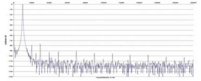

Pasmo przenoszenia (rys.1) ma wyraźnie zaznaczone spadki na obu skrajach, ale na szczęście nie przekraczające -3 dB, zarówno przy 10 Hz (-2,4 dB), jak i wysokich 100 kHz (-2,1 dB).

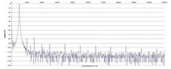

W spektrum zniekształceń harmonicznych (rys.2) widać głównie nieparzyste, najsilniejsza trzecia ma poziom -76 dB, dalsze są już poniżej pułapu -90 dB. Powyżej tej granicy pojawia się też najmocniejsza z parzystych - druga przy -79 dB.

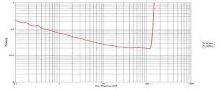

Na rys.3 widać, że zakres mocy przy zniekształceniach poniżej 0,1% jest szeroki i obejmuje przedział już od 0,5 W do 138 W, a więc do punktu przesterowania. Powyżej mocy 20 W zmienność zniekształceń jest niewielka, utrzymują się tam na minimalnym poziomie.
