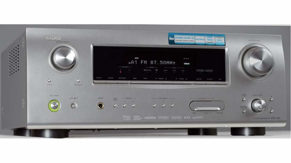

AVR-1509, AVR-1709 i AVR-1909 tworzą niskobudżetowy fundament nowej oferty Denona. Łatwo się zorientować, że nowości mają dziewiątkę na końcu symbolu. Chociaż AVR-1509 jest w tym gronie najtańszy, to również on pozwala docenić pracę projektantów.
Dużą część frontu zajmuje czarny panel udający ogromny wyświetlacz, oczywiście sama matryca jest już mniejsza, jednak sąsiednią powierzchnię wypełniają efektowne dodatki w postaci dyskretnych kontrolek i symboli przeróżnych systemów.
Przednia ścianka nie jest prostym płatem metalu, falująca powierzchnia prezentuje się nowocześnie. Jest tu sporo przycisków, ale całość wygląda subtelnie, bowiem udało się zamaskować dużą ich część na linii przejścia między obudową a pleksą wyświetlacza.
Pozostałe przeniesiono w dół, gdzie znajduje się też wyjście słuchawkowe, podręczne wejście A/V (analogowe audio oraz kompozyt) oraz wejście dla mikrofonu kalibracyjnego. Współpracuje on z wykorzystywanym przez Denona systemem Audyssey MultEQ.
Firma ta dostarczyła jeszcze inny system, wyrównujący poziomy głośności z poszczególnych wejść. Zaciski głośnikowe mają solidną konstrukcję z zakręcanymi pierścieniami. Wyjść jest siedem, ale wynika to ze zdublowanej pary dla kanałów przednich, amplituner obsługuje format 5.1.

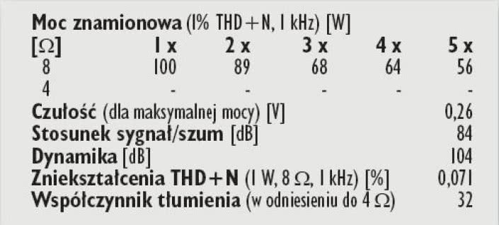

Przy 8 omach producent gwarantuje moc 75 W a 100 W ma zostać osiągnięte przy obciążeniu 6 omowym. Oficjalnie AVR-1509 nie pracuje z impedancją 4 omową. W rzeczywistości Denon dostarcza równe 100 W do 8 omów, przy sterowaniu dwóch kanałów dobre 2 x 90 W albo (wyśmienite w tym teście i w tym zakresie cenowym) 5 x 56 W. Zawdzięczamy to mocnemu zasilaczowi.
Czułość to niemal klasyczne 0,26 V, pod względem poziomu szumów wynik 84 dB nie rozczarowuje. Wyznaczony dla mocy 1 W poziom zniekształceń THD+N wynosi dobre 0,071%, żadnych uwag nie można też mieć do charakterystyki przetwarzania, pokrywającej cały zakres 10 Hz do 100 kHz z tolerancją +/-3 dB.

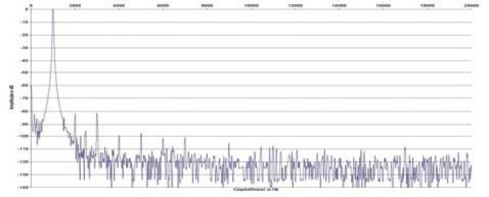

W spektrum harmonicznych (rys.1) widać jedynie drugą i trzecią, których poziom to wciąż umiarkowane -81 dB oraz -82 dB.
