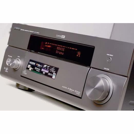

Nowy model nie zrywa ze sprawdzonym wzorem. Opis frontu urządzenia w każdej recenzji stanowi fragment obowiązkowy, na szczęście w przypadku Yamaha RX-V3900 nie trzeba go przeciągać. Przedni panel prezentuje skrajny minimalizm - surowa, widoczna część zawiera jedynie kilka elementów: regulator głośności, selektor wejść, przycisk direct upraszczający ścieżkę sygnałową i oczywiście włącznik sieciowy.
Otwierając klapkę, można już zacząć się bać - pojawiają się bowiem pierwsze zwiastuny rozbudowanych dekoderów surround, obsługi tunera czy drugiej strefy. Jest także wejście podręczne w sprawdzonym schemacie, wyjście słuchawkowe, wejście mikrofonu kalibracyjnego oraz port USB, który może współpracować z odtwarzaczami przenośnymi, a nawet dyskami twardymi (to głównie z myślą o nim Yamaha zaprojektowała układ "odzyskujący" oryginalne brzmienie ze skompresowanych plików MP3).

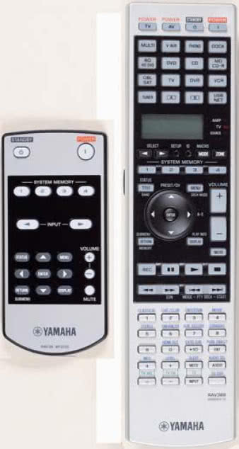

Producent dołączył do urządzenia dwa piloty, podstawowy sterownik jest rozbudowany, uniwersalny i samouczący (choć zmienił szaty, to wciąż pozostał nieco grubiański i mało intuicyjny), dodatkowy - idealny dla zdalnej strefy, mały, zgrabny z zestawem funkcji ograniczonym do minimum.

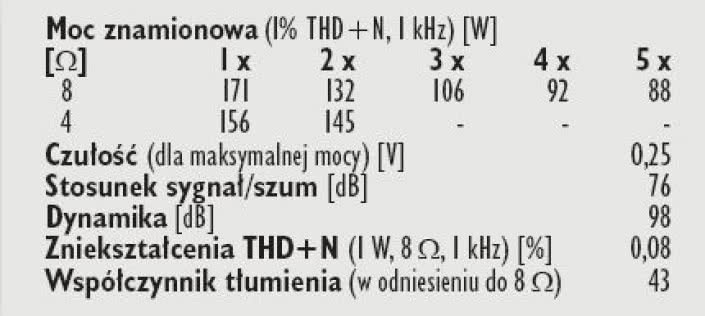

Firma sięgnęła po raz kolejny po układ selektora impedancji. W podstawowym ustawieniu minimum 8 omów urządzenie generuje aż 171 W i 2x132 W, moc spada wprawdzie do 5x88 W, ale to dalej bardzo dobry wynik. Alternatywny tryb nazwano minimum 6 omów, ale instrukcja obsługi dopuszcza 4 omy z przodu, a wtedy RX-V3900 legitymuje się tylko nieco mniejszym potencjałem, 156 W oraz 2x145 W.
Czułość zbliża się do ideału, wynosi 0,25 V, poziom szumów nie daje już takich powodów do zachwytu, 76 dB to wynik niezbyt optymistyczny, tak jak i dynamika, którą wyciąga na pułap 98 dB wysoka moc wyjściowa, ale ogranicza właśnie szum.

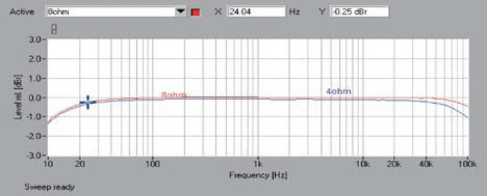

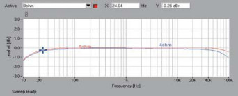

Pasmo przenoszenia (rys. 1) gwarantuje świetną pracę w każdych warunkach obciążeniowych, ze spadkami ok. -1 dB przy 10 Hz i 100 kHz. Natomiast idealnie wygląda rys. 2., na którym zniekształcenia harmoniczne wykorzystały okazję, aby (zbyt głośno) nie zabierać głosu. Również na wykresie z rys. 3. widać wysoką formę, choć amplitunerowi ciążą nieco szumy. Mimo wszystko udaje się uzyskać szerokie zakresy THD+N poniżej 0,1 %.
