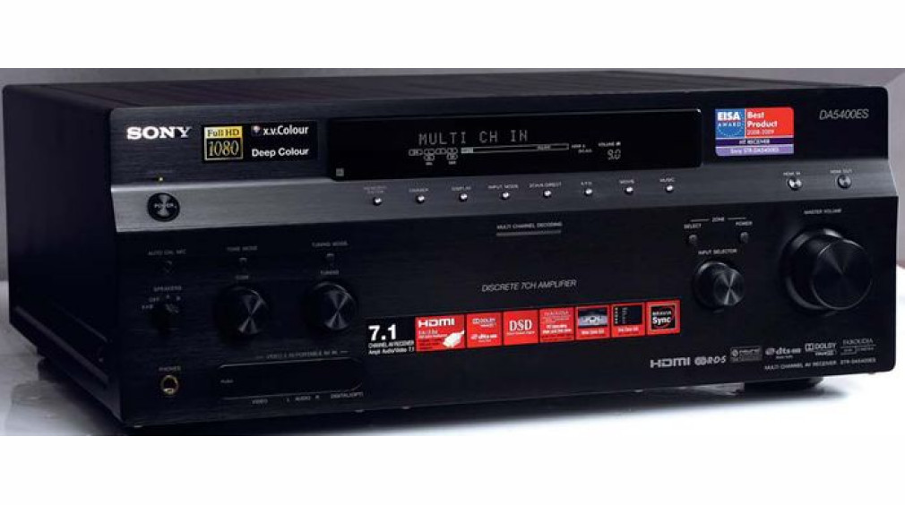

Wykonanie Konwencjonalna, ciężka bryła drogiego amplitunera AV, solidna architektura wnętrza ze wzmocnieniami i ekranowaniem. Analogowe końcówki mocy.
Brzmienie Zrównoważone, dysponujące dużym zapasem dynamiki, lecz bez porywczości i metaliczności.
W projekcie wzorniczym pominięto klapkę na przedniej ściance, co wymusiło ulokowanie sporej liczby manipulatorów, lecz dzięki wysokiemu panelowi ładnie je rozprowadzono i uniknięto bałaganu. Wyświetlacz jest wyraźny, choć niewielki.
Bez pomocy podłączonego telewizora (i funkcji OSD) obsługa byłaby jednak utrudniona, na co nie warto się skazywać, zwłaszcza że menu ekranowe Sony jest bardzo atrakcyjne. Po raz pierwszy widziałem styl grafiki stosowanej w Sony STR-DA5400ES dwa lata temu, przy okazji testu konsoli PS3; to jednak potężna maszyna, na tle której amplituner wydaje się być zorientowany na zupełnie inne kwestie. A jednak udało się w nim zaimplementować tak wspaniałe GUI.

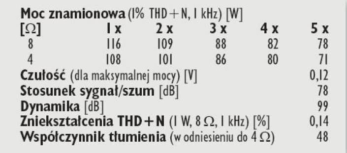

Sony wstrzymało ekspansję wzmacniaczy S-Master, które na początku dekady pojawiały się obowiązkowo w droższych urządzeniach. STR-DA5400 ma solidne, analogowe wzmacniacze, zaprojektowane z uwzględnieniem praktycznego, szerokiego wachlarza impedancji, co w świecie amplitunerów wielokanałowych należy do rzadkości. Wyniki w trybach 8 i 4 omy są zbliżone, świadczą o dobrym skalibrowaniu układu - zawsze wykorzystuje on pełen potencjał końcówek i zasilacza.
Do deklarowanych przez producenta 120 W przy jednym wysterowanym kanale zabrakło niewiele - przy 8 omach mamy 116 W, a przy 4 omach - 108 W. W stereo wyniki pokazują niewielkie spadki (2 x 109 W i 2 x 101 W), w trybie pięciokanałowym można liczyć na wysokie 5 x 78 W przy 8 omach i 5 x 71 W przy 4 omach.

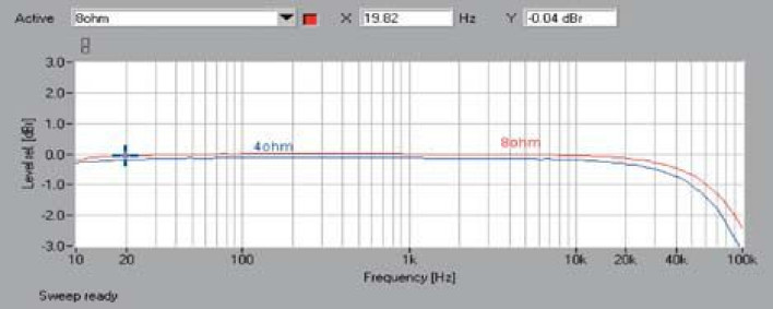

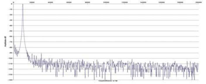

Do wpływu całej elektroniki cyfrowej (jaką naszpikowany jest nowoczesny amplituner) na poziom szumów zdążyliśmy się już przyzwyczaić - stąd mało porywający wynik 78 dB nie jest ani powodem do pochwał, ani do potępienia. Pasmo przenoszenia (rys. 1) pokazuje spadek -3 dB przed granicą 100 kHz, zarówno przy 8 jak i 4 omach. W dziedzinie poziomu i rozkładu zniekształceń (rys. 2) Sony prezentuje się wzorowo - trzecia harmoniczna musnęła zaledwie -90 dB i jest jedyną widoczną.

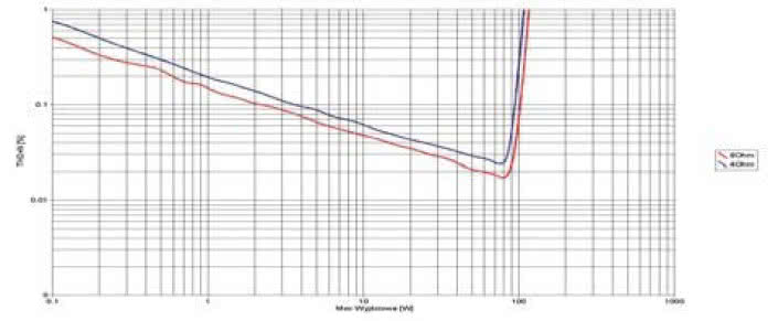

Wysokie szumy stoją na przeszkodzie w uzyskaniu niskich wartości na wykresie z rys. 3. Przedziały THD+N poniżej 0,1 % notujemy dla 2 - 100 W przy 8 omach oraz 4 - 92 W przy 4 omach.
