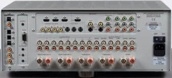

Dokładna specyfikacja procesorów, zarówno wizyjnych jak i dźwiękowych, jest w tym przypadku kwestią płynną, co stanowi jeden z atutów urządzenia. Zdecydowanie wdrożono budowę modułową. Widać to wyraźnie na tylnej płycie urządzenia, która ma postać surowego blatu ze szczelinami zapełnionymi zamontowanymi wewnątrz modułami.

Moduł wideo z cyfrowymi konektorami HDMI a także analogowym uzupełnieniem (kompozyt, S-Video i komponent) umożliwia podłączenie szerokiej gamy źródeł. Wśród gniazd audio znajdziemy pakiet cyfrowy (optyczne, koaksjalne) oraz analogowy w formie dwu- i wielokanałowej (dostępne zarówno wejście, jak i wyjście 7.1). Primare SPA22 pozwala uruchomić także drugą strefę z sygnałami audio i wideo (S-Video, kompozyt), w czym pomogą wyzwalacze i wejście podczerwieni.

W zakresie wejść wideo dostajemy dość prosty przełącznik źródeł. Wejściom można przyporządkować niemal dowolnie wybrane konektory, choć pewnym ograniczeniem (nawet w skromniejszych systemach) będzie brak możliwości przejścia z analogu na HDMI (konwerter wideo działa tylko w obrębie sygnałów analogowych). Co ciekawe, sam producent nakłania do przesyłania obrazu złączami komponent, wychwalając zalety HDMI tylko w kontekście dźwięku z Blu-ray.

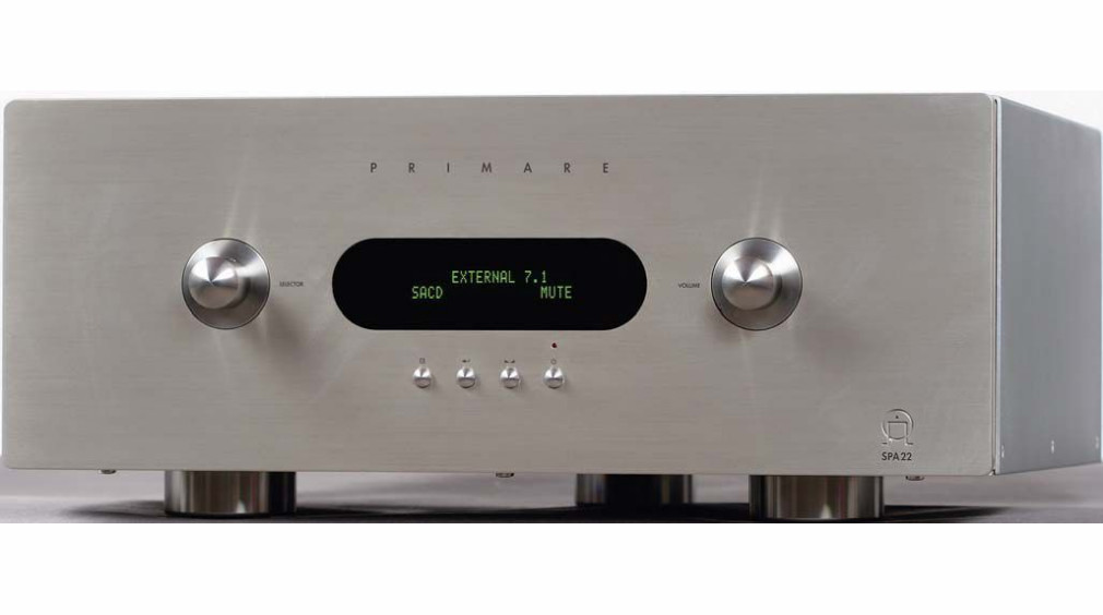

Front ma prostą formę z dwoma pokrętłami, garstką przycisków i zielonym, czytelnym wyświetlaczem. Za regulację głośności odpowiadają scalone drabinki rezystorowe Cirrus Logic - z podobnych rozwiązań korzysta wiele drogich wzmacniaczy stereo.
