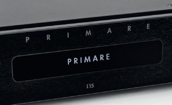

I15 Prisma odtworzy niemal wszystko co cyfrowe, zdalne i lokalne, więc wyświetlacz OLED na pewno się tutaj przyda.

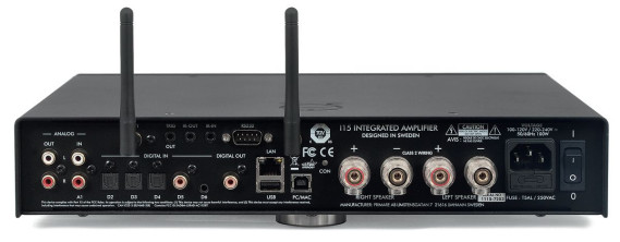

Primare I15 Prisma - tylna ścianka
Głośność regulujemy za pomocą dwóch przycisków, a selektor wejść przygotowano już na jednym... Sekwencyjne przełączanie puli źródeł, jaką obsłuży I15, nie będzie łatwe, ale z pomocą przyjdzie zdalne sterowanie. Jedna para wyjść głośnikowych i dwie pary RCA to niemal jedyne gniazda analogowe.
Jedna para RCA to wejście, druga wyjście (z sekcji przedwzmacniacza). I15 Prisma ma trzy wejścia optyczne, jedno współosiowe (RCA), obok zaskakujące wejście mini-jack (może przyjąć sygnał zarówno cyfrowy, jak i analogowy). Jest też jedno wyjście współosiowe.

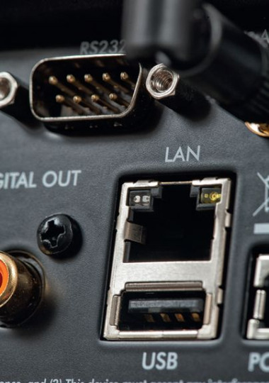

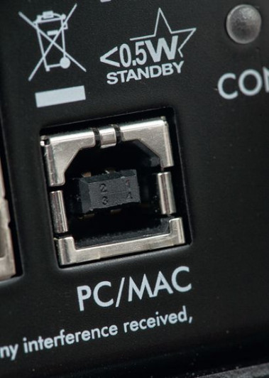

Primare I15 Prisma ma aż dwa gniazda USB, odpowiadające dwóm głównym trybom. Do USB-A podłączymy nośniki pamięci, w ten sposób wzmacniacz wchodzi w rolę odtwarzacza plików. Mogą być wśród nich zarówno MP3, WAV, jak i FLAC czy ALAC przy maksymalnej rozdzielczości 24 bit i częstotliwości próbkowania 192 kHz, jak też DSD w odmianach DSD64 i DSD128.
I15 wraz z IDA-16 "zapraszają" niemal wyłącznie źródła cyfrowe, ale analogowych wyjść głośnikowych nie mogą wyeliminować.
USB-B pozwala na znacznie więcej - popłynie tędy PCM 24 bit/384 kHz oraz DSD128, ale tylko przy asyście komputera, który musi funkcjonować jak odtwarzacz plików.
Różnica pomiędzy wejściami USB jest więc zasadnicza, przez USB-A I15 Prisma odtwarza (samodzielnie dekoduje) pliki, w USB-B jest ograniczona do roli przetwornika cyfrowo-analogowego (podobnie jak USB-DAC).

Wejście USB-B potrafi – jak zwykle – najwięcej, choć ma także największe wymagania (trzeba podłączyć np. komputer), w ten sposób prześlemy materiał PCM 24/384 i DSD128.
Wejście USB-B potrafi - jak zwykle - najwięcej, choć ma także największe wymagania (trzeba podłączyć np. komputer), w ten sposób prześlemy materiał PCM 24/384 i DSD128.

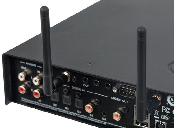

Nowoczesność aż kipi z I15, a instrukcja obsługi jest bezlitosna: tuż po włączeniu do sieci (zasilającej) należy chwycić w dłoń urządzenie mobilne i (instalując aplikację) połączyć się ze wzmacniaczem; dopiero wtedy będzie można ustawić najważniejsze parametry sieci.
Dwie antenki zapowiadają bezprzewodowe atrakcje, jest tutaj zarówno (dwuzakresowe) Wi-Fi, jak i Bluetooth.

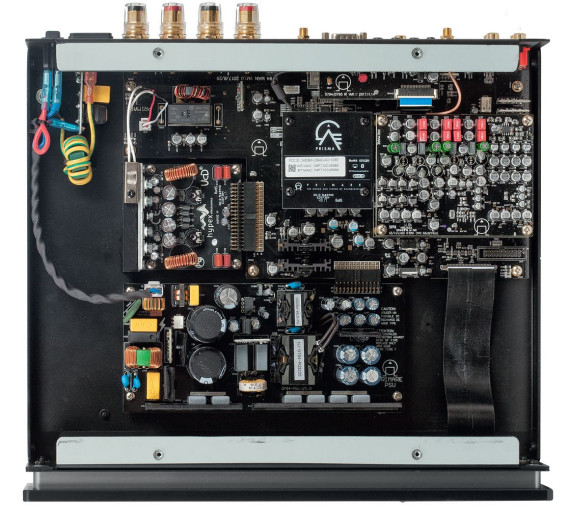

Producent chwali się nowoczesnym montażem powierzchniowym na dwu- i czterowarstwowych płytkach drukowanych. Co ciekawe, regulacja wzmocnienia jest tutaj zbalansowana (chociaż I15 nie jest w całości układem zbalansowanym, nie ma nawet wejść XLR).
Przetwornik C/A to AKM AK4490EQ, dość nowoczesny układ, którego dynamika sięga 120 dB. Większe wrażenie robi zestaw obsługiwanych sygnałów, DSD256 oraz szczególnie PCM - 32 bit/768 kHz.
Wąskim gardłem okazuje się tutaj samo wejście USB. Końcówki mocy to filigranowy wręcz moduł, ale przygotowany przez wybitnego specjalistę - Hypex - możemy więc być spokojni o co najmniej dobre rezultaty.

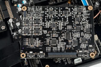

Funkcje Prisma zabezpiecza niewielka płytka drukowana umieszczona blisko tylnej ścianki, oddzielnym modułem jest też przetwornik C/A. Wymieniając poszczególne komponenty, producent może w łatwy sposób zmienić specyfikację urządzenia.

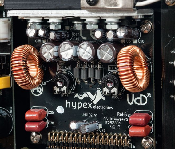

W droższych modelach (I25, I35) producent stosuje najnowsze moduły mocy własnej konstrukcji o nazwie UFPD 2, a chociaż projektując I15, Hypex rządzi sięgnął po gotowe rozwiązania (w systemie OEM), to skierował się do najlepszego źródła – holenderskiej firmy Hypex.
W I15 Prisma zainstalowano moduł końcówek mocy o symbolu UcD102. Hypex rekomenduje go do wzmacniaczy o mocy 100 W przy 4 Ω i dokładnie taka wartość pojawia się w specyfikacji Primare (a przy okazji - 60 W przy 8 Ω).
Pomijając samą moc (imponującą na tle filigranowych gabarytów tych układów), największym walorem UcD102 ma być całkowite wyeliminowanie problemu wrażliwości charakterystyk częstotliwościowych na zmienną impedancję obciążenia, czyli największej bolączki układów w klasie D.
Moduły UcD cieszą się już dużym uznaniem również wśród bardzo renomowanych firm, stosują je np. Marantz i NAD. Samo zasilanie w I15 jest już autorskim rozwiązaniem marki Primare - również impulsowe.

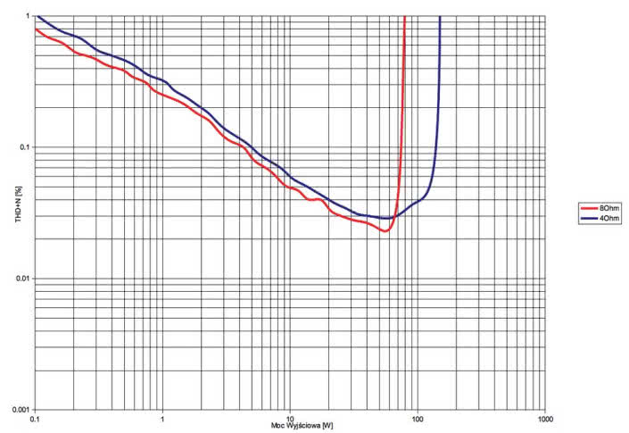

Primare deklaruje moc I15 jako 2 x 60 W przy 8 Ω i 2 x 100 W przy 4 Ω, ale w teście wzmacniacz szybko nas przekonał, że producent niedoszacował. I15 przy 8 Ω dostarcza 80 W, a przy 4 Ω - 150 W w każdym kanale i wartości nie zmieniają się w trybie dwukanałowym. Czułość trzyma się standardu 200 mV (na jedynym wejściu analogowym, cyfrowych ten parametr nie dotyczy).

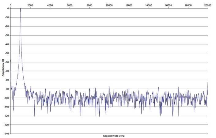

Odstęp od szumu jest niewysoki (65 dB), co ma związek z pracą układów impulsowych, szum lokuje się więc ponad pasmem akustycznym i nie będzie problemem dla brzmienia.
Charakterystyka częstotliwościowa (rys.1) też często jest obrazem pewnych problemów tego typu konstrukcji (spadek albo podbicie w zakresie wysokich tonów – uzależnione od impedancji obciążenia), jednak z tym I15 już sobie do pewnego stopnia poradził – charakterystyki zarówno dla 4 Ω, jak i 8 Ω są przynajmniej niemal identyczne, jednak powyżej 20 kHz następuje bardzo gwałtowny spadek (-3 dB przy ok. 22 kHz).
Jednak najprawdopodobniej nie jest to związane z samym układem wzmacniającym (końcówki mocy Hypex tak się nie zachowują), lecz z domniemanym zastosowaniem na wejściu analogowym konwersji analogowo-cyfrowej. Jeśli przeprowadzimy ją w układzie o niskiej częstotliwości próbkowania (wszystko wskazuje na 44,1 kHz), wówczas uzyskamy dokładnie takie rezultaty.
I15 to wzmacniacz zaprojektowany przede wszystkim do współpracy z sygnałami cyfrowymi, to ograniczenie pasma nie będzie ich dotyczyło. Spektrum zniekształceń (rys. 2) jest generalnie dość czyste, w okolicach (i nieznacznie powyżej) -90 dB leży druga, dziesiąta i kilka wyższych nieparzystych harmonicznych.
Wysoki szum odbija się na rys. 3., dlatego aby uzyskać THD+N niższe od 0,1 %, potrzebna będzie moc wyjściowa przekraczająca 4 W przy 8 Ω i 5 W przy 4 Ω.
