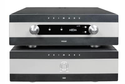

System, który testujemy, to najdroższy i najlepszy wzmacniacz stereo, jaki do tej pory Primare przygotowało. Dzielony. Wedle utartych schematów to przedwzmacniacz i końcówka mocy. Ale przedwzmacniacz staje czymś o wiele bardziej złożonym, niż był przez kilkadziesiąt minionych lat. Łatwo odgadnąć - staje się odtwarzaczem strumieniowym i przetwornikiem C/A. Referencyjną pozycję widać też od razu po ich aparycji. Wciąż dostrzegamy "genetyczne" podobieństwo PRE60 i A60 do poprzednich urządzeń Primare, ale widać też poważne zmiany - bez nich Primare, mimo swojej elegancji, chyba już stawałoby się nudne... A nuda to największy wróg audio.

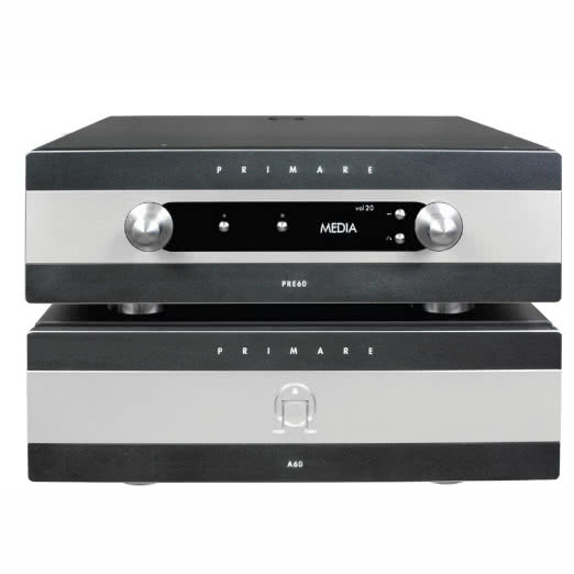

Primare PRE 60

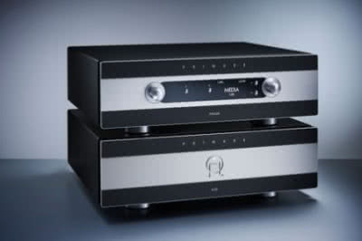

We wszystkich opisach Primare PRE60 na stronie producenta, a nawet w instrukcji obsługi, ba - nawet w samej nazwie - przebija się jasny komunikat: to jest przedwzmacniacz. Rzeczywistość jest jednak znacznie ciekawsza.
Wraz z Pre 60 otrzymujemy bowiem: odtwarzacz plików audio, przetwornik cyfrowo-analogowy oraz przedwzmacniacz liniowy. Z tym pierwszym sprawa jest trochę niejasna, firma ukrywa go pod nazwą "Media Board". W rzeczywistości to pełnoprawny odtwarzacz, do którego możemy przesłać z sieciowego dysku twardego (przez łącze RJ45) sygnał WAV, FLAC i AIFF do 24 bitów i 192 kHz (WAV - także 32 bity).
Całe sterowanie tego modułu przeniesiono jednak do tabletu lub smartfona; w tym celu przygotowano specjalną aplikację. Niestety, jest ona brzydka i mało funkcjonalna. Linn z Kinskym, Lumin z LUMIN App i Aurender z Apple iPad App załatwili to lepiej.
Za to sygnał cyfrowy możemy przesłać aż do ośmiu wejść: trzech optycznych, jednego koaksjalnego RCA, USB-B, USB-A, WLAN oraz LAN. Większość akceptuje do 24 bitów i 192 kHz, WLAN i USB-A (dla iPoda) mają częstotliwość próbkowania ograniczoną do 48 kHz. Wejścia USB pracują w trybie asynchronicznym. Mamy też wyjście cyfrowe RCA, wysyłające sygnał do 192 kHz, urządzenie działa więc również jak konwerter cyfrowo-cyfrowy.
I tak dochodzimy do sekcji przedwzmacniacza. Primare PRE60 ma w pełni zbalansowany tor, stąd dwie pary wejść liniowych XLR i dwie pary takich samych wyjść. Są też cztery pary wejść niezbalansowanych RCA, jedno takie wyjście do nagrywania (nieregulowane) i dwie pary wyjść regulowanych; ponadto łącza do sterowania Primare w systemach typu custom.
Wszystkie informacje dotyczące wybranego wejścia, siły głosu i innych funkcji odczytamy na wyświetlaczu OLED - jest ładny i czytelny. Brakuje tylko informacji o dostarczanym do PRE60 sygnale cyfrowym.
Primare PRE60 jest sterowany mikroprocesorowo. Możemy ustawić balans między kanałami, maksymalną głośność i głośność po włączeniu, zmienić nazwę wejścia. Podstawą jest rozbudowany zasilacz, godny wysokiego high- -endu, ze specjalnie wykonywanym, rzadko widywanym (bo drogim) transformatorem typu "podwójne C”, z którego wychodzi wiele uzwojeń wtórnych, a napięcie z nich jest wielokrotnie stabilizowane.
Zmiana wejść przebiega w przekaźnikach. Zaraz za nimi są układy scalone Burr Browna, ale na wyjściu zastosowano tranzystory z niewielkimi radiatorami.
Na górze jest płytka "DAC/Media Board", po raz pierwszy montowana w przedwzmacniaczu PRE32. Widać na niej odtwarzacz plików, bazujący na DSP Xilinx, wpięty do głównej płytki poprzez piny.
Trafiają tam sygnały z wejść USB, WLAN i LAN. Z klasycznych wejść cyfrowych sygnał jest upsamplowany w układzie Burr Brown SRC4391 (24/192) i dopiero dalej konwertowany w DAC-u Cirrus Logic CS4398.
Obok widać przetwornik analogowo-cyfrowy - sygnał z wejść analogowych jest dostępny "w wersji cyfrowej” na wyjściu RCA S/PDIF. Sekcja analogowa DAC-a jest pierwszorzędna, z bardzo dużymi kondensatorami firmy Vishay, Wima i tranzystorami na wyjściu.
Sekcję I/U oraz filtry obsługują kości OPA2134. Duża dbałość o szczegóły jest także widoczna w typie gniazd RCA na wyjściu przedwzmacniacza - to znane i uznane drogie gniazda WBT typu Next-Gen. Regulacja siły głosu jest przeprowadzana w scalonych drabinkach rezystorowych firmy JRC.

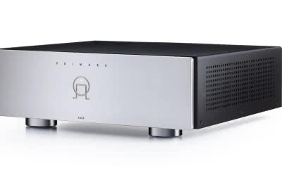

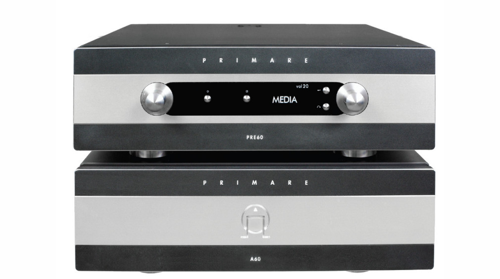

Primare A60
Na tle przedwzmacniaczy, zwłaszcza tych uzbrojonych w najnowsze funkcje strumieniujące, końcówki mocy mogą wydawać się nudne. Tutaj prawie "nic się nie dzieje" ponieważ funkcja takiego urządzenia jest ściśle określona, wąsko wyspecjalizowana. Po to przecież przeniesiono wszelkie regulacje i przełączenie źródeł do przedwzmacniacza, aby końcówce mocy zlecić tylko jedno zadanie - wzmocnienia sygnału analogowego.
Można więc rozwodzić się nad jakością terminali przyłączeniowych, wejściowych i wyjściowych, ale prawdę mówiąc, jakiekolwiek skomplikowanie działania końcówki mocy z punktu widzenia użytkownika, stoi w sprzeczności z podstawową ideą jej odseparowania. Mimo to przemyca się i do końcówek mocy jakieś smaczki, aby uatrakcyjnić chociażby ich wygląd, zapobiec wrażeniu prymitywizmu...
Primare wkomponowało wyłącznik sieciowy w duże logo firmy, zainstalowało znakomite gniazda głośnikowe (podwójne) WBT NextGen i tej samej klasy wejścia RCA. Wejścia XLR też są wyśmienite - to szwajcarskie Neutriki. Między aktywnymi wejściami wybieramy małym przełącznikiem hebelkowym.
Inną historią jest konstrukcja wewnętrzna, w której mogą się ukrywać innowacje, ważne dla parametrów i brzmienia, ale niewymagające żadnej aktywności użytkownika. Masa, jak na dostarczaną moc, jest niewielka. To podpowiada, że mamy do czynienia ze wzmacniaczem pracującym w klasie D, w dodatku z impulsowym zasilaczem. Tak to wygląda - w zasilaczu dwa niewielkie transformatorki, a przy tranzystorach końcowych, pracujących w komplementarnych parach, małe radiatory.
Wzmacniacz mocy oparto na firmowym rozwiązaniu, nazwanym UFPD (Ultra Fast Power Device). Technika ta obiecuje eliminację typowych problemów, na jakie cierpiały wzmacniacze w klasie D, oczywiście przy wykorzystaniu jej zalet (wysoka sprawność).
W tej sprawie nie ma sensu być szczególnie sceptycznym, ponieważ widzimy duży postęp w udoskonalaniu klasy D, nie tylko przez Primare - klasa D wyrosła z "brzydkiego kaczątka”, niezdolnego do pięknego brzmienia, najpierw zawojowała wzmacniacze subwooferowe, w których pasmo jest z natury ograniczone, teraz coraz częściej udowadnia, że może być aplikowana w high-endowych wzmacniaczach stereofonicznych.
Wejścia są obsługiwane przez małe płyteczki z montażem powierzchniowym, przypominające to, co niegdyś robił Marantz w układach HDAM. Płytka główna ma cztery warstwy i optymalizowany układ masy.
W torze znajdziemy znakomite oporniki MELF, a sygnał do wyjść jest prowadzony kablami Van Den Hul SCS12. We wzmacniaczach pracujących w klasie D ważną rolę pełni filtr rekonstrukcyjny na wyjściu. Ten w A60 wygląda porządnie - to cewki na karkasie transformatorowym i osiem (na kanał) kondensatorów Wima. Zmontowany na osobnej płytce zasilacz ma moc 2600 W.

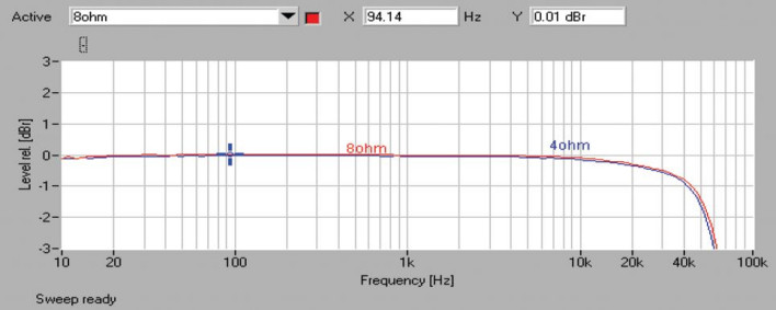

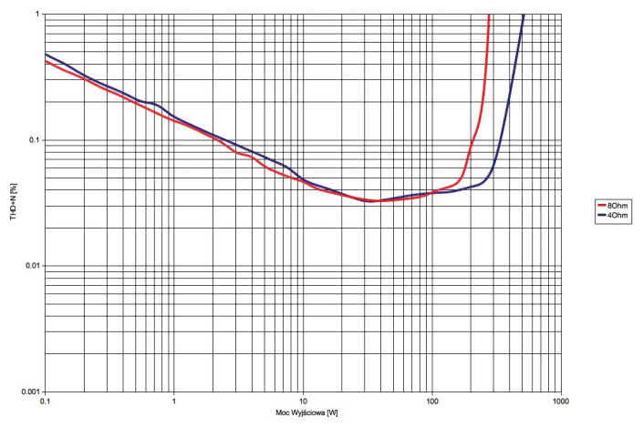

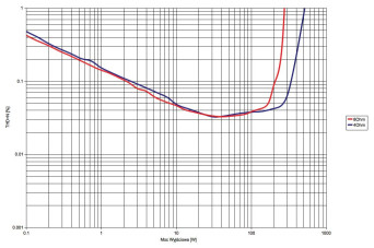

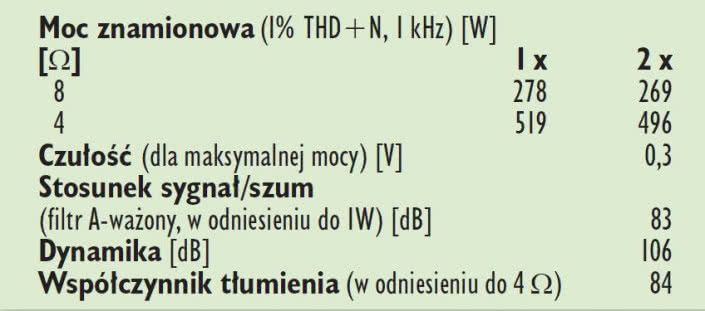

Producent zapowiedział bardzo wysoką moc, sięgającą aż 2 x 250 W przy 8 omach i dokładnie dwukrotnie więcej przy 4 omach. Wzmacniacz w przypadku 8 omów przekracza tę specyfikację, dostarczając 2 x 269 W, a przy 4 omach moc wynosi 2 x 496 W. Spadki mocy przy wysterowaniu obydwu kanałów jednocześnie są niewielkie w stosunku do maksymalnych osiągów każdej z nich, które wynoszą 278 W przy 8 omach i 519 W przy 4 omach.
Czułość wynosi uniwersalne 0,3 V, co odnosi się do pomiaru całego systemu, podobnie jak inne przedstawione tutaj parametry. Stosunek sygnał/szum o wartości 83 dB na pierwszy rzut oka nie jest imponujący, ale wziąwszy pod uwagę impulsową konstrukcję końcówki (generującą szumy mierzalne, ale ulokowane głównie poza pasmem akustycznym) i pomiar całego systemu (przedwzmacniacz + końcówka), taki wynik wygląda już bardzo dobrze. Dzięki wysokiej mocy, dynamika osiąga wartość 106 dB.

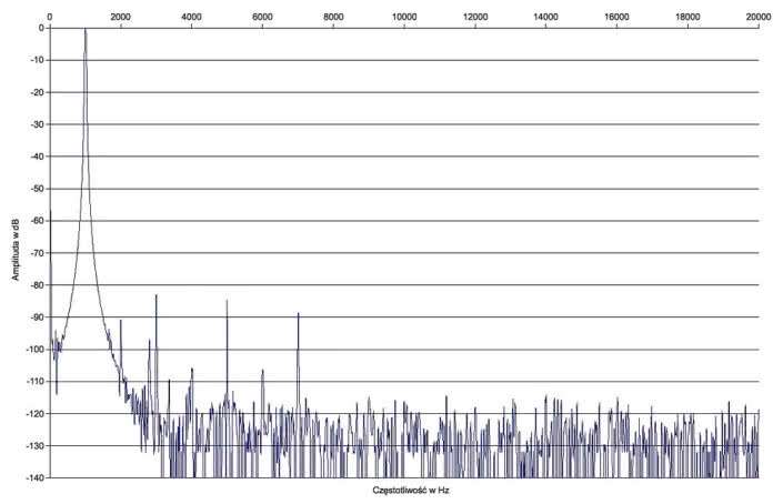

Charakterystyka przenoszenia (rys.1) jest idealna od strony niskich częstotliwości (perfekcyjna liniowość od 10 Hz), powyżej 20 kHz rozpoczyna się delikatny spadek, -3 dB pojawia się przy ok. 60 kHz. W spektrum harmonicznych (rys. 3) widać trzecią (-83 dB), piątą (-84 dB) i siódmą (-89 dB), pozostałe nie przekraczają -90 dB. Wykres zniekształceń z rys. 3. pokazuje THD+N poniżej 0,1 % już od ok. 2 W, powyżej 30 W zniekształcenia mają niewielką zmienność, aż do obszaru przesterowania, w który wzmacniacz wchodzi łagodniej od wielu konstrukcji "konwencjonalnych".
