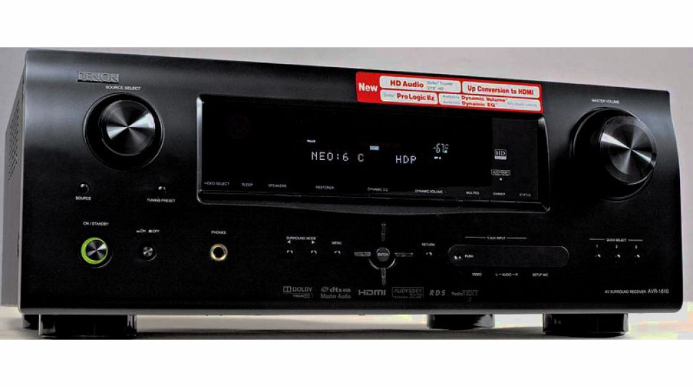

Amplituner Denon AVR-1610 prezentuje się bardzo nowocześnie i efektownie. Duże, "gięte" powierzchnie przedniej ścianki, ogromne oko wyświetlacza (oczywiście umieszczona za nim matryca jest już znacznie mniejszych rozmiarów), a do tego skrzętnie zamaskowane przyciski. Dzięki kształtowi przedniej ścianki bryła wydaje się większa (wyższa) niż w rzeczywistości, a wygląd najtańszego modelu nabiera cech stylu referencyjnych klocków Denona.

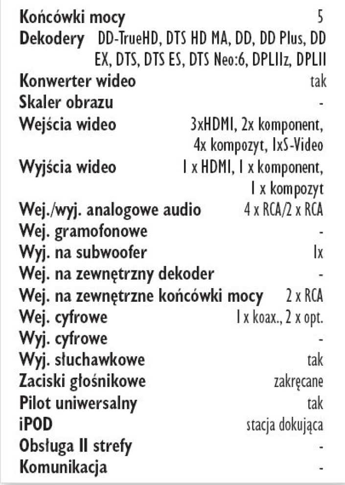

Rodzaj Amplitunery
Ilość końcówek 5
Moc 8 [Ω] (1% THD+N, 1 kHz) [W] 2K 113
Moc 4 [Ω] (1% THD+N, 1 kHz) [W] 2K 0
Wejścia / wyjścia video HDMI/komponent/kompozyt
Skaler -
Dekodery surround DD-TrueHD, DTS HD MA, DD, DD Plus, DD, EX, DTS, DTS ES, DTS Neo:6, DPL

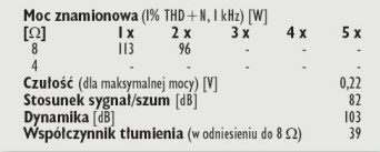

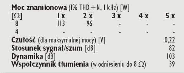

Wzorcowa czułość - 0,22 V, poziom szumów nie jest może tak wyśrubowany jak w (dobrym) wzmacniaczu zintegrowanym, tym niemniej odstęp 82 dB to i tak najlepszy rezultat w grupie. Wysoka moc pozwoliła dynamice wspiąć się na 103 dB.

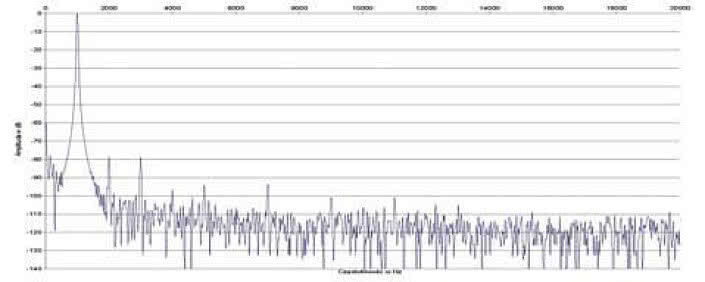

Rozkład zniekształceń (rys. 2) też nie ujawnia słabości amplitunera, jedyne harmoniczne, o których warto wspomnieć, to druga oraz trzecia, delikatnie wybijające się powyżej -80 dB.

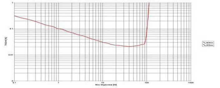

Zgodnie z deklaracjami producenta, amplituner pracuje z kolumnami o impedancji 6 omów i wyższej, stąd obecność pojedynczej charakterystyki dla 8 omów na wykresach z rys. 1. oraz rys. 3.
Na tym ostatnim poziom THD+N równy 0,1 % pojawia się już przy 1 W, a malejące zniekształcenia utrzymują się poniżej tej granicy w całym zakresie, aż do strefy przesterowania.
