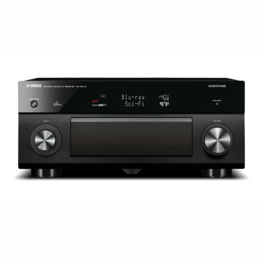

Wykonanie Imponująca, referencyjna konstrukcja. Architektura wewnętrzna nawiązuje do urządzeń stereo, wzmocnienia obudowy i ekranowanie. Znakomite elementy, w tym najnowszy skaler obrazu, świetne konwertery cyfrowoanalogowe.
Brzmienie Zachwycająca dynamika, uderzenie i detaliczność.

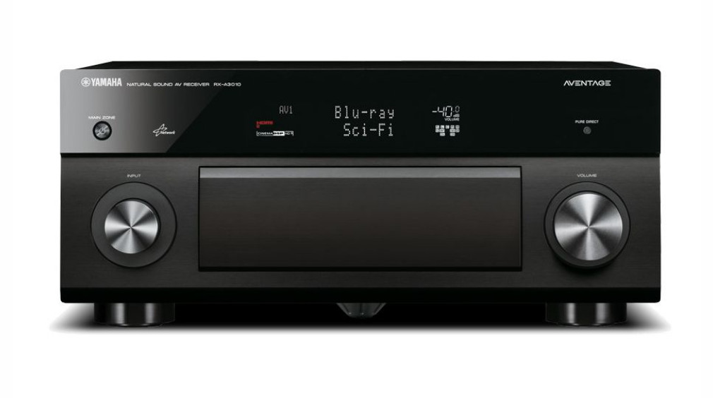

Gama Aventage zawiera cztery modele, najskromniejszy RX-A810 gabarytami oraz stylem przypomina amplitunery podstawowej serii, RX-A1010 odcina się od nich już wyraźniej, a najnowsze RX-A2010 oraz Yamaha Aventage RX-A3010 to bez wątpienia bardzo ambitne konstrukcje, o czym zaraz się przekonamy.
Właściwie cała obsługa przeniosła się na ekran wyświetlacza, a menu ekranowe GUI zaczyna ustępować miejsca kolejnej rewolucji, jaką jest wykorzystanie smartfonów i tabletów z ich wygodnymi ekranami dotykowymi.
Podchodząc do amplitunera, możemy go co najwyżej włączyć, wyłączyć, albo przyciszyć. Nowoczesne metody sterowania otwierają też drogę nowoczesnemu, minimalistycznemu wzornictwu. Błyszcząca czerń stanowi tylko uzupełnienie górnej części frontu Yamahy Aventage RX-A3010, będąc tłem dla wyświetlacza.
Na aluminiowej, dolnej części prężą się dwa porządne pokrętła (oczywiście głośność i wybór źródła) oraz spora klapka, pod którą schowano większość elementów regulacyjnych. Poza nią wyeksponowano przycisk "Direct" - każdy, komu na nim zależy, wie, o co chodzi.

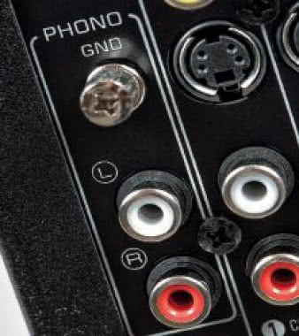

W wejściu podręcznym jest cały klasyczny komplet analogowy, włącznie z S-Video, kompozytem, stereofoniczną parą analogową oraz cyfrowym Toslinkiem. Jest również gniazdo słuchawkowe, a z nowoczesnych elementów HDMI i USB.
Yamaha nie upiera się już przy stacjach dokujących, znacznie wygodniej jest zapewnić bezpośrednie połączenie z iPodem przez zwykły port USB, którego praca nie ogranicza się do odtwarzania plików z pendrive. Tył urządzenia to spodziewane bogactwo przeróżnych standardów, które logicznie uporządkowano, wydzielając, niczym z osadzanych w slotach kart rozszerzeń, moduły dla konkretnych wejść i funkcji.

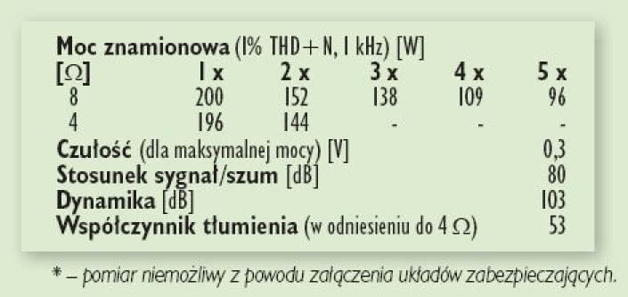

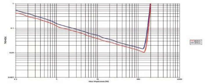

Przy 8 omach amplituner ma piękną moc 200 W (jeden kanał wysterowany), tylko o 4 W mniej uzyskamy dla 4 omów, w stereo jest to odpowiednio 2 x 152 W i 2 x 144 W. Tryb wielokanałowy badamy już tylko dla 8 omów, uzyskując świetne 5 x 96 W.

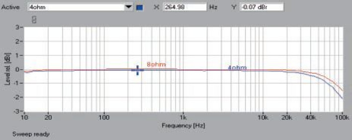

Poziom szumów wynoszący -80 dB nie zmusza już do owacji na stojąco, ale dynamika sięga 103 dB, co jest zasługą wysokiej mocy wyjściowej. Pasmo przenoszenia (rys.1.) jest bardzo szerokie, przy 10 Hz nie widać żadnego spadku, a przy 100 kHz nie przekraczają one -2 dB dla żadnego obciążenia.

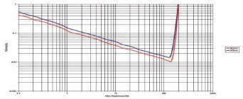

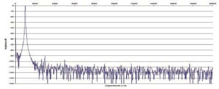

Rozkład i poziom zniekształceń (rys. 2.) wygląda również wyśmienicie, najsilniejszą harmoniczną jest trzecia, która sięga jednak zaledwie pułapu -90 dB. Charakterystyki THD+N dla obydwu obciążeń (rys. 3.) zbliżają się do podobnej wartości mocy maksymalnej.
