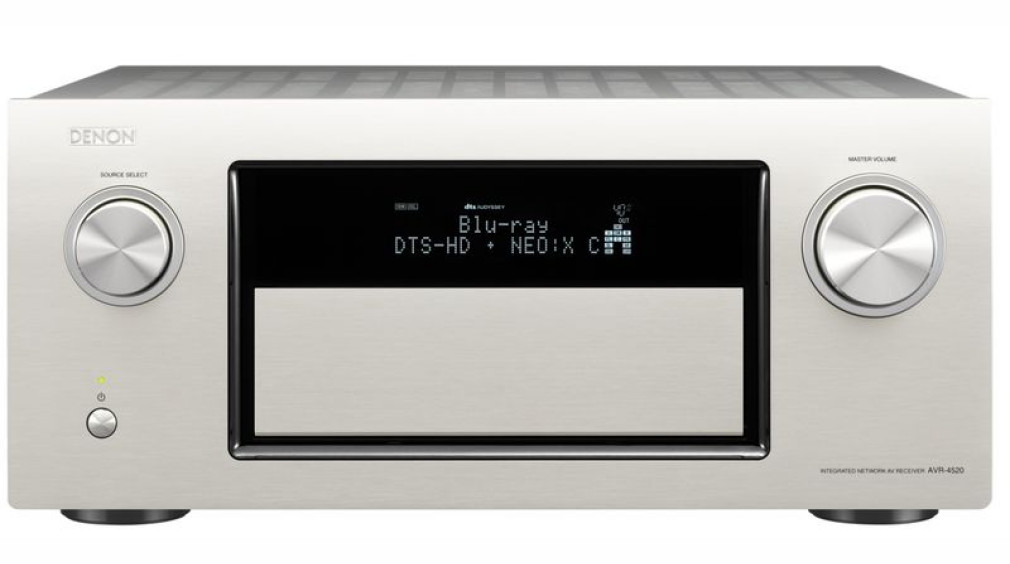

Denon jest przykładem projektu niemal idealnie "czystego" wzorniczo, nie epatuje elementami na przednim panelu – tutaj znalazły się tylko dwa umiarkowanej wielkości pokrętła, skromna, niebieska matryca i wyłącznik sieciowy.
Dzięki wysokiej przedniej ściance urządzenie prezentuje się bardzo wytwornie (trzeba tylko pozbyć się naklejki z prawej strony). Można by się spodziewać, że uchylenie klapki "spuści ze smyczy" niezliczoną ilość maleńkich przycisków, ale i tutaj Denon AVR-4520 wygląda spokojnie; skupia się za to na funkcjach strefowych, przyciskach szybkiego wyboru i kluczowych kursorach, które pozwalają poruszać się po wszystkich zakamarkach ustawień.

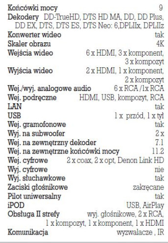

Rodzaj Amplitunery
Ilość końcówek 9
Moc 8 [Ω] (1% THD+N, 1 kHz) [W] 2K 181
Moc 4 [Ω] (1% THD+N, 1 kHz) [W] 2K 289
Wejścia / wyjścia video HDMI / komp.
Skaler 1080 p
Dekodery surround DD-TRUE HD,DTS HD MA, DD, DDPlus,DD EX,DTS, DTS ES, DTS NEO 6,DPLIIx, DPLIIZ

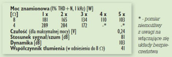

Chociaż Denon aprobuje (informacja na tylnej ściance) obciążenia 4-omowe, to w dokumentacji rekomenduje już minimalną impedancję 6 omów. Tam też znalazłem informację o mocy wyjściowej dla 8 omów, mającej wynosić 150 W. Odważyłem się jednak podłączyć również 4 omy i będzie się z czego cieszyć: AVR-4520 dostarcza aż 181 W przy 8 omach w jednym kanale i 2 x 165 W w stereo, więc przekracza (i to znacząco) specyfi kację producenta.

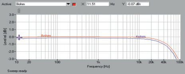

Przy 4 omach wspiął się na pułap 289 W i 2 x 248 W, osiągnął też 3 x 172 W, skapilutował dopiero przy 4 i 5 kanałach wysterowanych równocześnie - zadziałały układy zabezpieczające (już przy pomiarze jednego kanału przy 4 omach urządzenie mocno się nagrzewało). W praktyce, czyli w domu, takie tortury, jakie przeprowadzam w laboratorium, nie czekają Denona, więc można przyjąć, że amplituner poradzi sobie w każdych warunkach z całym systemem głośnikowym opartym na kolumnach 4-omowych. Należy mu tylko pozostawić sporo wolnej przestrzeni, zapewniając efektywną wentylację. Denon dobrze radzi sobie w teście pasma przenoszenia (rys.1), z idealną liniowością przy 10 Hz oraz lekkim spadkiem powyżej 20 kHz, -3 dB pojawia się dopiero przy 90 kHz przy 8 omach i 72 kHz przy 4 omach.

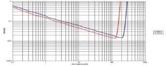

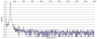

Świetnie przedstawia się spektrum harmonicznych (rys. 2), ponieważ żadna z nich nie przekracza poziomu -90 dB. Choć zniekształcenia w funkcji mocy (rys. 3) nie są najniższe, to wystarczy poziom 2 W przy 8 omach i 3 W przy 4 omach, aby osiągnąć THD+N poniżej 0,1 %. . Szum pojawił się na pułapie -81 dB, jak już nieraz obserwowaliśmy; nawet najlepsze amplitunery nie brylują pod tym względem (są bowiem nafaszerowane układami), ale dzięki wysokiej mocy dynamika osiąga 103 dB.
