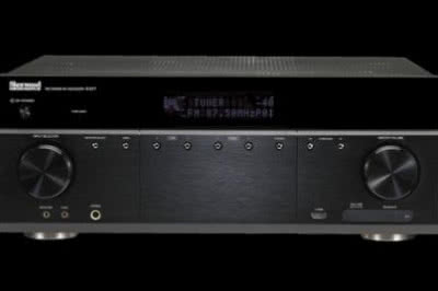

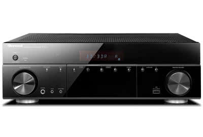

Przyjemność słuchania. Na nadchodzący sezon Sherwood przygotował cztery niedrogie amplitunery wielokanałowe. Najtańsze to R-507 i R-607. Testowany R-807 to kolejny, choć jeszcze nie najdroższy, bo powyżej niego plasuje się R-977. Mimo to właśnie 'nasz' model jest pod pewnym względem wyjątkowo wartościowy i interesujący – zawiera bowiem najbardziej rozbudowane moduły sieciowe.

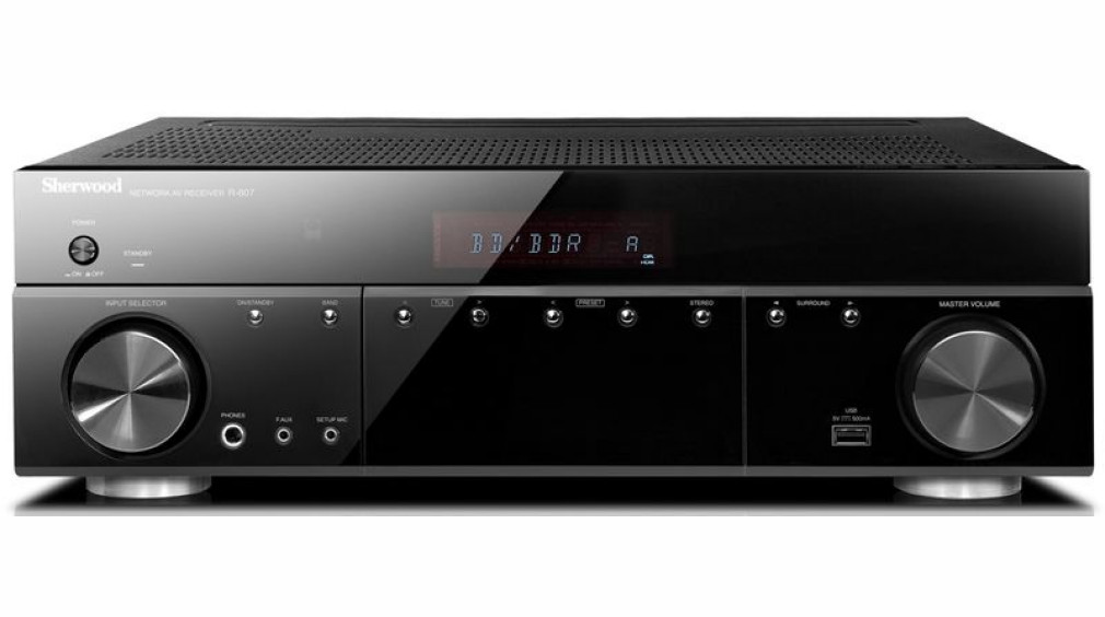

W dość nietypowy sposób rozwiązano wejście podręczne, rozkładając gniazda na dwie strony frontu, oddzielono port USB od grupy gniazd duży jack i mini-jack, w której znalazło się wyjście słuchawkowe, wejście analogowe dla sprzętu przenośnego oraz mikrofonu kalibracyjnego.
Port USB służy wyłącznie do podłączenia nośników pamięci i odtwarzania plików audio, nie komunikuje się ze sprzętem Apple. Wyświetlacz Sherwooda ma przyjemną niebieską barwę - to uproszczona matryca punktowa, zadaniem której jest przekazywanie tylko podstawowych informacji.
W nowoczesnym amplitunerze AV nie mogło jednak zabraknąć menu ekranowego OSD; zgodnie z instrukcją obsługi jest ono dostępne tylko na wyjściu kompozyt i nie uzyskamy jej przez HDMI - w rzeczywistości jest dokładnie odwrotnie...

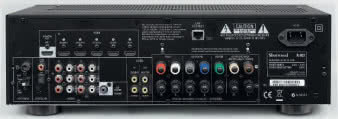

Pobieżny rzut oka na tylną ściankę Sherwooda R-807 od razu ujawnia wyraźną przewagę tego amplitunera nad konkurencją - jako jedyne urządzenie w tym teście R-807 ma siedem, a nie pięć końcówek mocy. Daje to możliwość odkrycia pełnego potencjału ośmiokanałowych standardów sourround, zwłaszcza że Sherwood zaimplementował komplet dekoderów HD, Dolby TrueHD oraz DTS HD (Master Audio).
Oczywiście argumenty o 'wystarczalności' 5.1 w większości systemów nie tracą mocy, jednak siedem wzmacniaczy to nie tylko konfi guracja 7.1 - tak jak w wielu znacznie droższych amplitunerach, Sherwood R-807 umożliwia elastyczne dopasowanie wzmacniaczy do różnych sytuacji i potrzeb użytkownika, np. uruchomienie drugiej strefy (choć można to także zrobić za pomocą wyjść niskopoziomowych i zewnętrznego wzmacniacza).
Sherwood R-807 ma pięć wejść HDMI oraz jedno wyjście tego typu, zgodne z systemem ARC. Podobnie jak u konkurentów i w nim zrezygnowano z wejść i wyjść analogowych siedmiu kanałów. Pozostały dwa wejścia cyfrowe - jedno optyczne i jedno elektryczne. Oczywiście jest wyjście LFE.

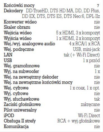

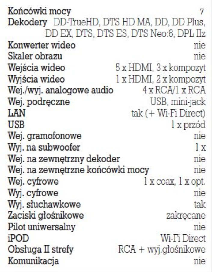

SHERWOOD R-807
Obraz
Ilość końcówek 7
Moc 8 [Ω] (1% THD+N, 1 kHz) [W] 2K 98
Moc 4 [Ω] (1% THD+N, 1 kHz) [W] 2K 0
Wejścia / wyjścia video HDMI / kompozyt
Skaler 1080 p.
Dekodery surround DD-TrueHd,DTS HD MA,DD, DD Plus,DD EX,DTS,DTS ES, DTS Neo:6,DPL IIz

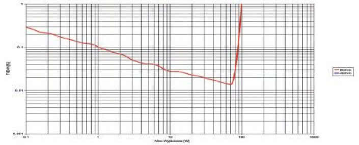

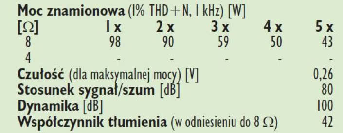

Sherwood nie wyłamuje się z całego szeregu amplitunerów, którym nie po drodze z 4-omowymi kolumnami, ale w ofi cjalnej dokumentacji pozwala na odrobinę więcej niż na pracę z 8-omowymi - pojawia się opcja podłączania 6-omowych zespołów głośnikowych. W naszym laboratorium zbadamy jednak zachowanie na 8-omowych obciążeniach.
Sherwood dysponuje mocnymi wzmacniaczami, każdy może dostarczyć blisko 100 W przy 8 omach, ale zwyczajowo zasilacz nie jest w stanie "udźwignąć" maksymalnego zapotrzebowania wszystkich jednocześnie. Dlatego w stereo dostajemy 2 x 90 W, a w trybie pięciokanałowym - 5 x 43 W. Ile byłoby przy wysterowaniu siedmiu - nie możemy sprawdzić, bo mamy pięć obciążeń laboratoryjnych, ale to już w praktyce mało istotne.

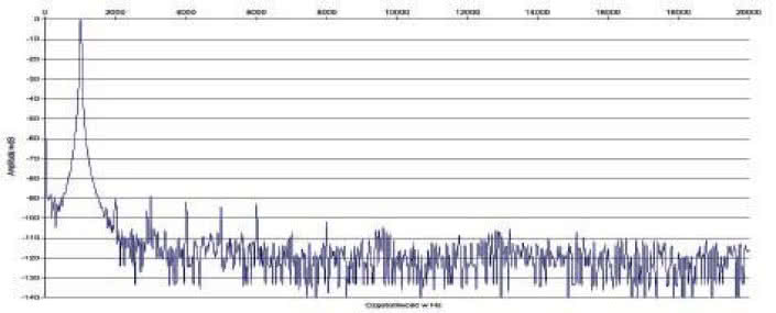

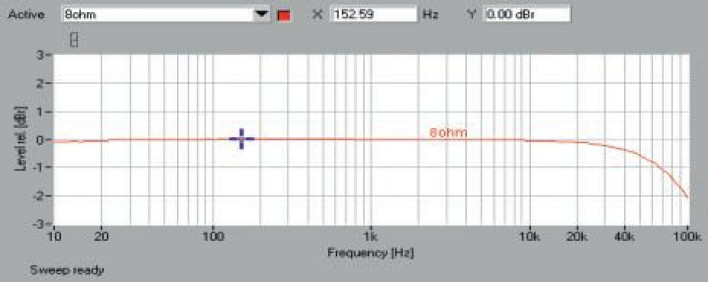

Czułość jest niemal idealnie standardowa - 0,26 V. Odstęp od szumu wynosi 80 dB, dynamika osiąga równe 100 dB. W teście pasma przenoszenia (rys.1) Sherwood spisuje się bez zastrzeżeń, liniowość jest idealna od 10 Hz, a przy 100 kHz spadek wynosi -2 dB. Najsilniejszą harmoniczną w spektrum zniekształceń (rys. 2) jest trzecia, której poziom wynosi jednak niskie -89 dB, druga leży już na granicy -90 dB, a czwarta i kolejne - poniżej tej wartości.
