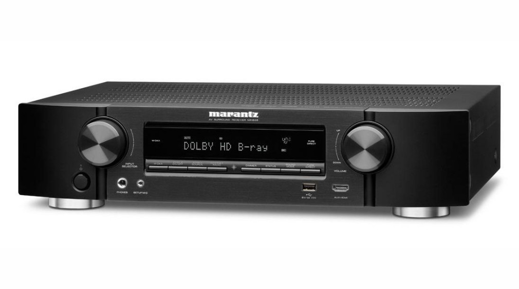

Wykonanie W małym ciele… wszystkie układy, jakie można spotkać w "dużych" amplitunerach z analogowymi końcówkami i porządnym zasilaniem.
Przejęte niegdyś z linii Premium, zaokrąglone boczki przedniego panelu stały się w urządzeniach firmy czymś oczywistym i spodziewanym, nawet w tych najtańszych. Obniżając obudowę, zachowano dwa duże, podstawowe pokrętła. Skromny, ale szeroki wyświetlacz sąsiaduje z przyciskami dla podstawowych funkcji.
Wyjście słuchawkowe i gniazdo dla mikrofonu kalibracyjnego uzupełniono panelem podręcznym, podobnie jak u konkurentów utworzonym przez duet HDMI i USB. Funkcjonalność tego ostatniego złącza spełni chyba wszystkie oczekiwania, bo Marantz NR1605 współpracuje zarówno z nośnikami pamięci, jak i pozwala podłączyć, przesłać sygnał oraz sterować całą gamą sprzętu Apple.
Wydawać by się mogło, że w skromniejszej obudowie zabraknie miejsca na zwyczajowy zestaw wejść i wyjść, ale Marantz wcale nie jest na tle konkurentów ubogi, co więcej, pod niektórymi względami wręcz ich wyprzedza. Musimy tylko zgodzić się na gęste upakowanie wyposażenia, ale producent zrobił wszystko (różnorodność gniazd, strefy kolorystyczne), by podłączenie kabli nie było kłopotliwe.

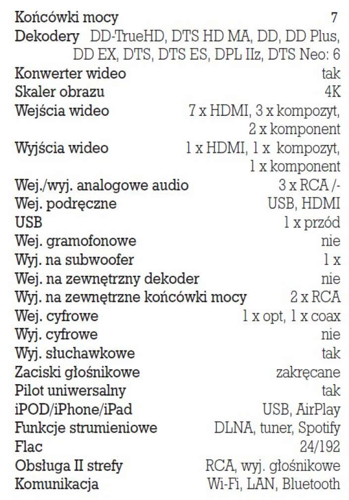

Marantz NR1605 pozostał w układzie siedmiu wyjść głośnikowych, każde z nich jest zakręcane (przez ograniczone miejsce trzeba uważać, podczas posługiwania się końcówkami kabli bez izolacji), ale najbardziej cieszy nie konstrukcja terminali, lecz zmiana polityki względem impedancji podłączanych zespołów głośnikowych. Podobnie jak do Denona, możemy wreszcie do NR1605 swobodnie podłączyć obciążenia 4-omowe! Tak… po prostu, bez żadnego układu selekcji impedancji i ograniczeń.
Producent zmieścił na tylnym panelu aż siedem wejść HDMI i jedno wyjście, które dzięki wbudowanym układom konwersji sygnałów wizyjnych, przetwornikowi ADC i skalerowi do rozdzielczości 4K sprosta raczej wszystkim wyzwaniom. Bez obaw skorzystamy więc z wejść analogowych (są dwa gniazda komponent i aż trzy kompozyt), przygotowano także po jednym wyjściu dla każdego z tych standardów.
Marantz pozwoli także podłączyć trzy źródła analogowe (pary RCA) i dwa cyfrowe (jedno gniazdo optyczne i jedno współosiowe), w ramach wyjść RCA przewidziano subwoofer (LFE) oraz parę gniazd dla kanałów przednich.
Można więc podłączyć lepszą końcówkę mocy. Funkcjonalność drugiej strefy podtrzymuje kolejna, dedykowana para RCA, ale możemy do tego zadania oddelegować także dwie z wbudowanych końcówek mocy.
Już poprzednik, NR1604, był amplitunerem z dość mocno rozbudowanymi możliwościami sieciowymi, w Marantzu NR1605 dokonano jednak wielu modyfikacji. Widać przy tej okazji znakomicie "powinowactwo" Marantza i Denona.
Do amplitunera Marantz NR1605 przebojem wdarły się dwa układy - Bluetooth oraz moduł Wi-Fi, czyli dokładnie te same, które premierowo ujrzeliśmy w AVR-X2100W. Bluetooth pracuje w formule aptx, zapewniając szeroką kompatybilność i wysoką (jak na ten rodzaj przesyłania sygnałów audio) jakość.
Wi-finie ma wprawdzie dodatku Direct, jednak w większości sytuacji sprawdzi się i tak znakomicie, uwalniając nas od konieczności prowadzenia kabli.
Marantz potrafi wykorzystać potencjał sieciowy na wiele różnych sposobów, wśród których warto wymienić Airplay, radio internetowe, funkcję odtwarzacza strumieniowego na bazie protokołu DLNA, a także obsługę serwisu Spotify.
Zarówno przez DLNA, jak i gniazdo USB (z podłączonym nośnikiem pamięci) prześlemy, a amplituner je później zdekoduje, pliki MP3, WMA, WAV, AAC, także mieszczące materiał wysokiej rozdzielczości Flac (24 bity/192 kHz), AIFF (24 bity/ 192 kHz), DSD i Alac (24 bity/96 kHz).

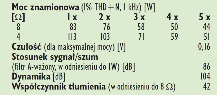

Również Marantz dopuścił oficjalnie możliwość podłączania kolumn 4-omowych, co dało zielone światło do przeprowadzenia odpowiednich pomiarów. Przy 8 omach pojedyncza końcówka oferuje 83 W, a przy 4 omach 113 W.
Tryb wielokanałowy to już oczywiście znacznie większe obciążenie dla zasilacza, czego skutkiem jest niższa moc, odpowiednio 5 x 44 W przy 8 omach i 5 x 51 W przy 4 omach. Marantz ma przy tym wysoką czułość - 0,16 V. NR1605 można pochwalić za niski poziom szumów (-86 dB), a mimo nie najwyższej mocy, jego dynamika sięga 104 dB.

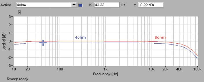

Charakterystyka przenoszenia (rys.1) jest dobrze wyrównana niemal w całym zakresie, przy 10 Hz spadek wynosi -0,2 dB, a przy 100 kHz -1,8 dB przy 8 omach oraz -1,9 dB przy 4 omach.

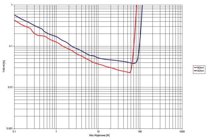

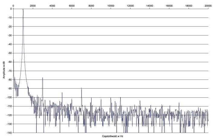

Najsilniejsza w spektrum zniekształceń (rys. 2) jest trzecia harmoniczna, której poziom to -78 dB, siódmą widać jeszcze przy -90 dB. THD+N niższe od 0,1 % można uzyskać już dla mocy wyjściowej nieznacznie przekraczającej 1 W przy 8 omach i 2 W przy 4 omach.
