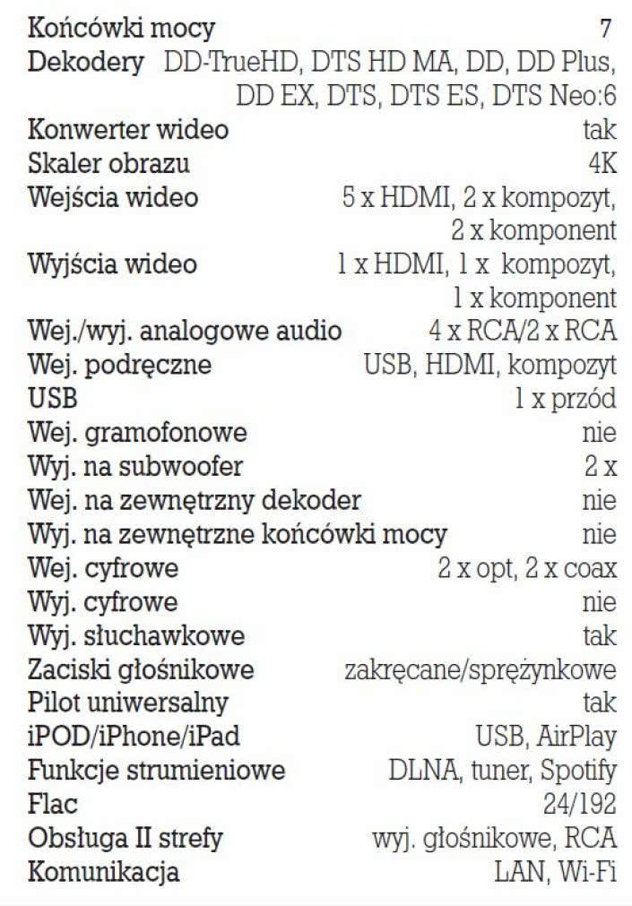

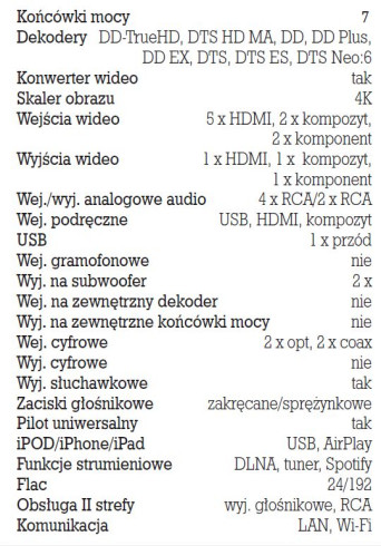

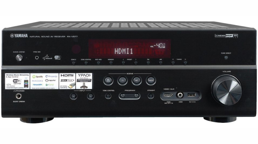

W górnej części frontu Yamahy RX-V677 ulokowano wyświetlacz oraz przyciski pobocznych systemów, a w dolnej - większość funkcji, wśród nich wyeksponowany system Scene, selektor źródeł, regulację wzmocnienia oraz wejście podręczne.
Po początkowych zawirowaniach z portem USB, teraz obsługuje on zarówno nośniki pamięci, jak i sprzęt Apple. Producent bardzo długo opierał się również systemowi Airplay, stosując własne metody transferu danych z iPhone-ów czy iPadów. Ostatecznie jednak kilka lat temu uległ standardowi i obecnie amplitunery (w tym także i RX-V677) pracują w natywnym (dla przesyłania sygnałów) środowisku Apple.
Dla osób, którym jednak nie po drodze z produktami "i", Yamaha ma wejście HDMI z mobilnym dodatkiem MHL, transmisję USB uzupełnia jeszcze kompozytowy port wideo. Wyjście słuchawkowe wsparte jest firmowym systemem Silent Cinema, odpowiedzialnym za kreowanie efektów przestrzennych właśnie poprzez słuchawki. Jest oczywiście wejście dla mikrofonu kalibracyjnego, warto również zwrócić uwagę na łatwo dostępny tryb Pure Direct.
W ramach gniazd HDMI mamy pięć wejść i jedno wyjście; jest urodzaj złącz analogowych, dwa wejścia komponent, dwa kompozyt, dla obydwu tych formatów przygotowano po jednym wyjściu. Producent stworzył też dość okazałą sekcję audio z czterema wejściami RCA.
Podobnie jest w obszarze cyfrowym - dwa gniazda współosiowe i dwa optyczne. Dzięki specjalnemu układowi selektora impedancji do amplitunera można oficjalnie, bez żadnych obaw, podłączyć kolumny 4-omowe - wprawdzie tylko dla kanałów przednich, bo cała reszta "musi" być "min. 6-omowa", ale w praktyce i pozostałe kanały zniosą 4 omy.
Yamaha RX-V677 ma siedem par zakręcanych terminali i dwie dodatkowe pary w postaci mniejszych zacisków sprężynkowych; "oddelegowano" je do pracy z efektowymi kolumnami przednimi, ale różnica między Yamahą a "resztą świata" polega na tym, że podczas gdy inni proponują uniwersalny system Dolby ProLogic IIz, Yamaha promuje firmowy algorytm Presence.
Seria 600 Yamahy to od dość dawna tzw. amplitunery sieciowe, jednak to właśnie w najnowszym modelu RX-V677 widać w tym względzie duże zmiany. Po raz pierwszy bowiem, oprócz gniazda przewodowego LAN, jest także wbudowany bezprzewodowy moduł Wi-Fi. Nie wiadomo, dlaczego producenci tak bardzo stronią od tego dodatku.
Kiedyś w najdroższych modelach praktykował to Denon, ale szybko się z tego pomysłu wycofał. Teraz coś tak oczywistego i wygodnego jest dostępne u Yamahy. Oprócz Airplay’a mamy obsługę DLNA, serwisu Spotify i oczywiście tuner sieciowy. Producent od lat rozwija także własną aplikację sterującą dla smartfonów i tabletów.
Sekcja HDMI została dostosowana do wymagań standardu 4K, jest także odpowiedni układ skalujący oraz konwerter sygnałów wizyjnych, co oznacza, że dla źródeł wszystkich typów wystarczy pojedynczy kabel wyjściowy HDMI.
Możliwości dekodowania formatów audio obejmują standardy MP3, WMA, AAC, ale także Flac i Alac (ten format to także nowość w modelu Yamaha RX-V677), odpowiednio dla plików 24 bity/192 kHz i 24 bity/96 kHz.

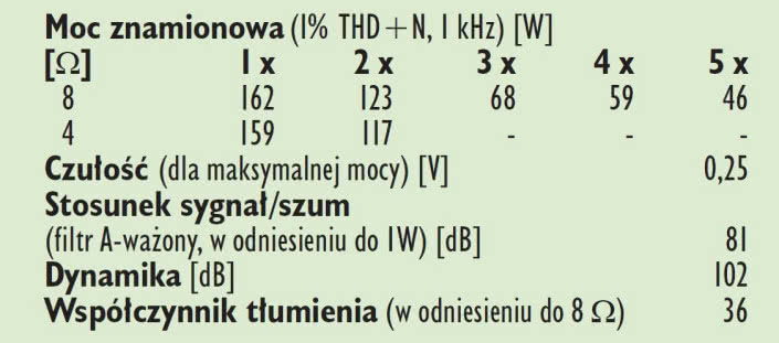

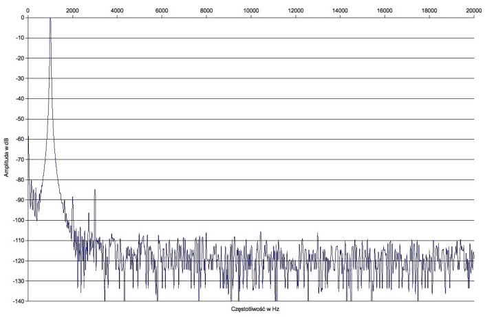

Moc każdej z końcówek Yamahy jest przy obciążeniu 8-omowym imponująca i rekordowa w tym teście - 162 W. Przełączenie na tryb 4 ohm (dostępny dla dwóch kanałów przednich) przynosi podobne wartości - 159 W.

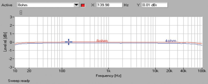

Do pełni szczęścia przydałby się tylko mocniejszy zasilacz, gdyż w trybie wielokanałowym (przy obciążeniu 8-omowym) moc wynosi 5 x 46 W. Poziom szumów jest dość wysoki (S/N 81 dB), a dynamika osiąga 102 dB. Charakterystyka przenoszenia (rys.1) jest z kolei wzorowa, na skrajach badanego pasma (10 Hz i 100 kHz) spadki nie przekraczają nawet -0,2 dB.

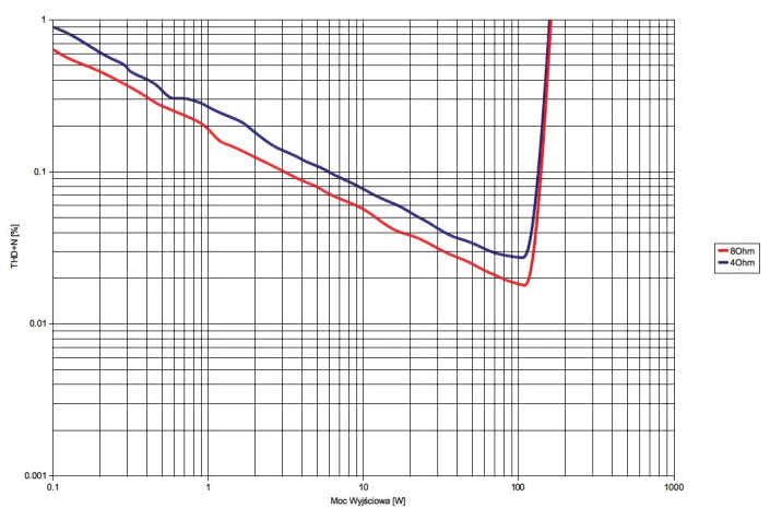

Tylko trzecią harmoniczną widać w spektrum zniekształceń (-84 dB), druga leży w pobliżu poziomu -90 dB, kolejne są już ulokowane znacznie niżej. Do uzyskania zniekształceń THD+N poniżej 0,1 % potrzebna będzie moc 3 W (lub większa) w przypadku 4 omów i przynajmniej 6 W dla 4 omów. Wykres z rys. 3. potwierdza również niemal identyczną moc maksymalną dla obydwu obciążeń.
