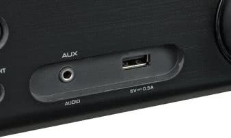

Gniazda głośnikowe składają się z zakręcanych terminali dla przednich głośników i sprężynek obsługujących pozostałe - dobry kompromis. Na przednim panelu jest bezpośredni dostęp do czterech najważniejszych źródeł, którym można przypisać wybierane później automatycznie tryby dźwięku przestrzennego. Yamaha ma też podręczne, analogowe wejście audio (mini-jack) oraz wyjście słuchawkowe.

- Wej. podręczne: USB, audio mini-jack
- USB: 1 x przód

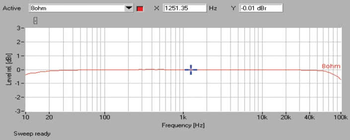

Wskaźnik S/N nie jest specjalnie imponujący, ale do zaakcpetowania – 80 dB, dynamika dociera dokładnie do wartości 100 dB. Pasmo przenoszenia (rys.1) to już popis, przy 10 Hz spadek wynosi -0,4 dB, a przy 100 kHz niewiele więcej, -0,7 dB.

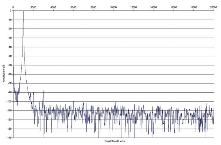

Spektrum zniekształceń (rys. 2) prezentuje się również znakomicie, trzecia harmoniczna jest jedyną, o której warto wspomnieć, a i tak leży przy niskich -88 dB.

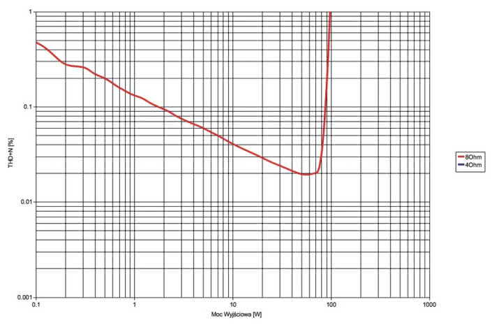

Uzyskanie zniekształceń THD+N poniżej poziomu 0,1 % (rys. 3) wymaga korzystania z mocy wyjściowej przekraczającej 1,7 W.
