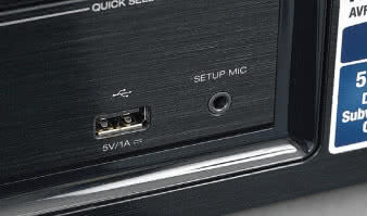

Jest też wyjście słuchawkowe, wejście dla mikrofonu automatycznej kalibracji głośników i gniazdo USB. Podoba mi się również duży, niebieski, czytelny wyświetlacz. W czasie pisania tego tekstu okazało się, że amplituner taktownie wyłączył się po kilkunastu minutach (bez otrzymywania sygnału); użytkownik może ustawić ten czas: 15, 30, 60 minut lub nie ustawiać go wcale.

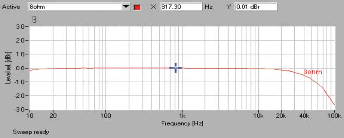

Bardzo dobrze wygląda pasmo przenoszenia (rys.1) z idealnym wręcz zachowaniem w okolicach 10 Hz i niezbyt dużym spadkiem, ok. -2,5 dB, przy 100 kHz.

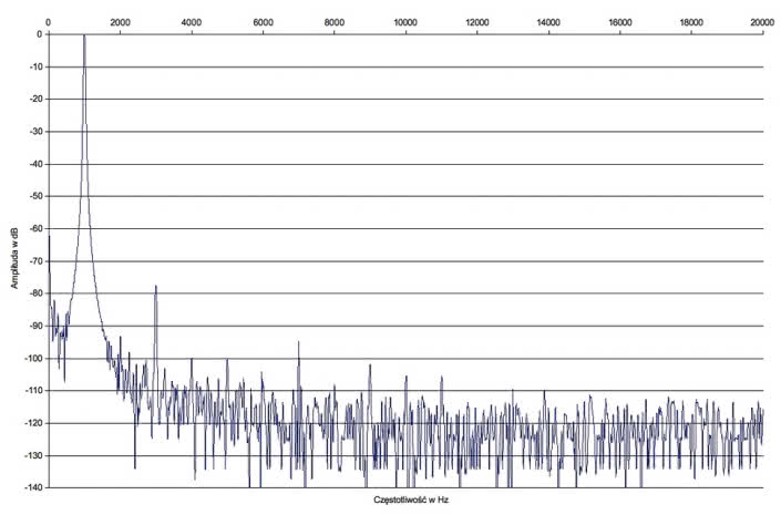

W spektrum zniekształceń (rys. 2) można dostrzec trzecią harmoniczną, której poziom wynosi -78 dB, dalsze szpilki leżą już znacznie poniżej -90 dB.

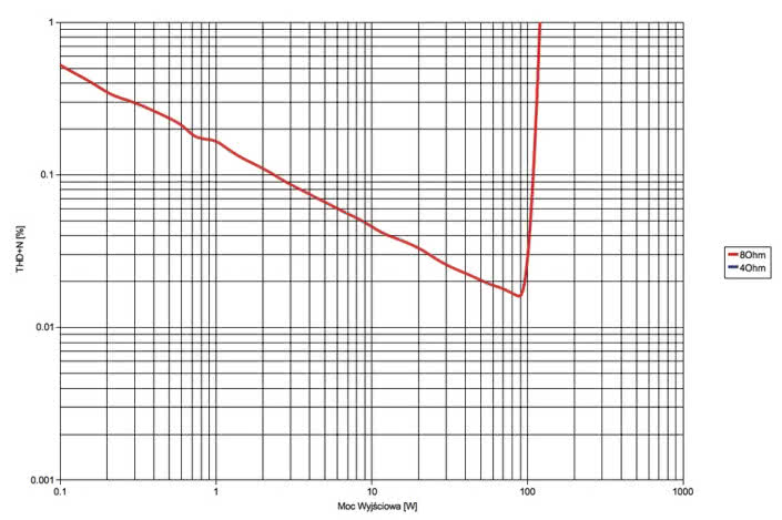

W przypadku Denona potrzebna będzie moc wyjściowa przekraczająca nieco 2 W, aby osiągnąć zniekształcenia THD+N poniżej 0,1 % (rys. 3).
