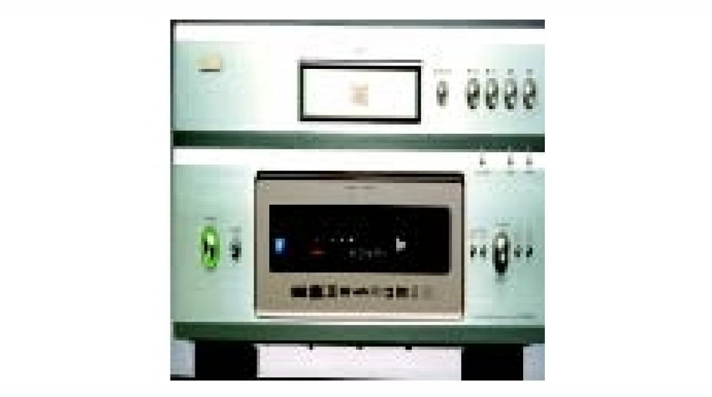

Od strony funkcjonalnej odtwarzacz, w przeciwieństwie do amplitunera (którego konfigurację najlepiej zostawić firmie instalacyjnej), jest łatwy i przyjemny w obsłudze. Z przodu Denon DVD-A1XV przypomina wręcz bardziej odtwarzacz CD, ponieważ oszczędzono nam manipulatorów, "zrzucając" te obowiązki na menu ekranowe.

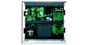

Podobnie jak w AVC, układy podzielono na sekcje za pomocą grubych stalowych ekranów, wzmocnionych poprzeczkami. Spód ponownie złożono z trzech warstw stalowych płyt, zaś górę podklejono dodatkową płytą, co składa się na pokaźną masę urządzenia (19 kg).
Pośrodku widoczny jest mocno modyfikowany przez Denona napęd, z wieloma metalowymi wzmocnieniami i ekranem. Jego wałek napędowy został wytoczony z mosiądzu. Napęd umieszczono na "podeście" wraz z płytką sterowania, na której znalazł się również układ DSD Sony 2753R, znany już od kilku dobrych lat (ciekawe, czy Sony zaproponuje wreszcie coś nowego...).
Po jednej stronie napędu znajdziemy rozbudowany zasilacz. Część cyfrowa zasilana jest z zasilacza impulsowego, który nie przypomina jednak tanich układów, bo jest tam duży transformator, wiele wysokiej klasy kondensatorów itp. Powyżej, na osobnej płytce zmontowano zasilacz dla części analogowej, z kondensatorami Elna Silmic II (2 x 3300 mF i 2 x 470 mF). Tę część zasila spory transformator o klasycznych blachach EI.
Po drugiej stronie widzimy sekcję audio. Osobne płytki dla wyjść stereo i wielokanałowych umieszczono piętrowo. Konstrukcja obydwu sekcji jest podobna, gdyż oparto je o takie same co w AVC przetworniki Burr-Browna PCM1792 (również w urządzeniu Yamahy DSPZ9), o bardzo niskich zniekształceniach i szumie na bardzo dobrym poziomie 127dB (dla 2V), co oznacza dynamikę na poziomie 21 bitów.
Sekcje dwu- i wielokanałowe różnią się jednak sposobem implementacji elementów. Dla stereo mamy po jednym układzie na kanał i prowadzoną w wersji zbalansowanej konwersję I/U, w układach Analog Devices OP275. Są to jednostki zaprojektowane specjalnie do zastosowań audio, łączące w sobie tranzystory bipolarne i JFET. Filtracją i wzmocnieniem zajmują się już bardziej "przyziemne" układy JRC2068.
Część wielokanałowa nie jest już tak odpicowana, ponieważ znajdziemy tam tylko trzy Burr-Browny (po jednym na dwa kanały) i tylko kości JRC. Dekodowanie przebiegów DD i DTS odbywa się w układzie Analog Devices DSP2126.
Umieszczoną za napędem sekcję wideo, skonstruowano przy użyciu najnowszych kości DSP, których oprogramowanie umożliwia przeprowadzenie skalowania z dokładnością 10 bitów (obraz do 720p lub 1080i), zaś własne opracowanie Denona o nazwie DPI – "Denon Pixel Image" – dba o interpolację, kolory i jaskrawość obrazu.
Tak spreparowany obraz można bez konwersji wysłać na zewnątrz łączami cyfrowymi. Jeżeli jednak zajdzie konieczność jego zdekodowania, zajmie się tym znakomity układ Analog Devices 14bitów/216 MHz.
