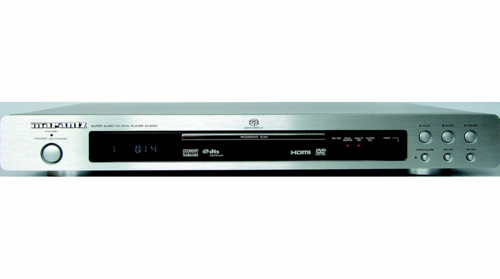

Odtwarzacz Marantz DV6001 ma atrakcyjną, płaską formę. Jest przy tym głęboki, co – jak się za chwilę, zdejmując górną ściankę, przekonamy – wynika z "upakowania" elementów.
Wróćmy jednak jeszcze do facjaty. Wykonana jest z drapanego aluminium, jednak dużą jej część zajmuje czarna płytka zakrywająca niebieski, już niezbyt duży wyświetlacz oraz diody wskazujące na to, jaką płytę "załadowaliśmy" – dotyczy SACD i DVD-Audio. Tutaj jest też przycisk uaktywniający wyjście HDMI, a obok, już na aluminium, sześć niewielkich przycisków, sterujących napędem.
Szuflada jest wąziutka, całość wygląda naprawdę elegancko. Z tyłu widok niemal identyczny jak przy odtwarzaczu Yamahy – mamy wyjścia sygnału wielokanałowego 5.1, wyjścia cyfrowe optyczne i elektryczne i stereofoniczne wyjście analogowe.
Obok analogowe wyjścia wizyjne – komponent, S-Video i kompozyt, a także SCART z sygnałem RGB. Jest też gniazdo RS-232 do zewnętrznego sterowania, np. w systemach Crestron oraz gniazda RCA do sprzęgnięcia DV6001 z całym systemem Marantza. Mamy też gniazdo mini-jack dla zewnętrznego odbiornika podczerwieni.
