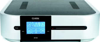

Z szacunku dla niepowtarzalnego designu, systemu Classe nie powinno się rozdzielać, co procentuje nie tylko stuprocentową elegancją bezkompromisowego rozwiązania, ale też, jak wskazuje sam test, najlepszym możliwym brzmieniem. Dzięki nieczęsto spotykanej konstrukcji odtwarzacza z regulowanym wyjściem analogowym sprawdziliśmy, czy może warto zrezygnować z równie niezwykłego, ale być może zbędnego w tak pięknych okolicznościach przyrody przedwzmacniacza.
ODTWARZACZ CD CDP-502
Obudowy, którymi Classe posługuje się w ramach serii Delta, są w dużym stopniu zunifikowane. Wspólny projekt jest nowoczesny i dopasowany do wymagań zarówno odtwarzacza jak i przedwzmacniacza. Głównym motywem obranej filozofii wzorniczo-użytkowej jest dotykowy wyświetlacz.
Wbrew oznaczeniu - literki CDP kojarzą się przecież z odtwarzaczem płyt CD - 'Pięćsetdwójka' nie jest tylko 'kompaktem'. Producent posługuje się enigmatycznym pojęciem 'odtwarzacz płyt' (Disc Player). Przy imponujących możliwościach tego modelu trudno jednak przemilczeć umiejętności znacznie wykraczające ponad odczyt kompaktów, nawet jeśli audiofilska brać miałaby zareagować na to niechęcią. Powiedźmy więc otwarcie, że Classe Audio CDP-502 jest nowoczesnym odtwarzaczem DVD, ale dodajmy od razu: w którym sekcję audio potraktowano w szczególnie pieczołowity sposób.
Najpierw jednak słów kilka o zakresie odczytywanych płyt i formatów. Oprócz standardowych płyt DVD(-Video), Classe Audio CDP-502 poradzi sobie również z DVD-Audio, a w zakresie CD - z nagrywalnymi R/RW. Nie wiem, czy ktoś włoży do takiego hi-endowego źródła płytę z plikami MP3 lub WMA, ale jeśli tak, to nie spotka go rozczarowanie. Classe Audio CDP-502 nie ma jednak wielokanałowych dekoderów Dolby Digital czy DTS (ani wyjść 5.1), budując kino domowe, trzeba więc sięgnąć po procesor (oczywiście najlepiej firmowy), my podłączymy go jednak do stereofonicznego przedwzmacniacza.
Z lewej strony zainstalowano jedynie panel z wyświetlaczem LCD oraz dwa przyciski. Początkowo można by pomyśleć, że obsługa możliwa jest tylko za pomocą pilota. LCD ma jednak dotykową matrycę, a wyświetlane na jej powierzchni wirtualne przyciski pozwalają dobrnąć do najbardziej złożonych i skomplikowanych opcji. Tradycyjnej szuflady na płytę nie znajdziemy, zdecydowano się na dość wyjątkowe, ale z pewnością świetnie współgrające z designem rozwiązanie: mechanizm szczelinowy.
Do działania tego typu transportu trzeba się przyzwyczaić, ale Classe Audio CDP-502 wykazuje się tu dużą pomocą, wystarczy lekko popchnąć płytę, a prowadnice zrobią już resztę. Odtwarzacz chętnie i szybko oddaje dysk, którego nie trzeba mu wyszarpywać (a takie sytuacje w przypadku mechanizmów szczelinowych się zdarzają). Jedyne krytyczne uwagi dotyczą szybkości detekcji płyty i głośności pracy.
Na panelu dotykowym pojawiają się ikony symbolizujące podstawowe przyciski. Warto wspomnieć o unikalnej umiejętności Classe. Po włożeniu płyty DVD na wyświetlaczu można podejrzeć jej zwartość w tzw. trybie preview.
Tylną ściankę podzielono na trzy strefy. środkowa obejmuje typowy dla Classe zestaw złączy komunikacyjnych i serwisowych, a więc RS232, wyzwalacze, elektryczne konektory sygnałów podczerwieni oraz najbardziej rozbudowany funkcjonalnie system sterowania CAN BUS, przekazujący komendy do/z innych urządzeń firmy.
Po lewej stronie ulokowano podstawowe wyjścia audio, komplet RCA oraz XLR, a także bogaty zestaw gniazd cyfrowy, w tym optyczne, koaksjalne, a także AES/EBU. Oddzielono od nich i przesunięto w pobliże prawego boku pełną paletę standardów wideo: kompozyt, S-Video, komponent aż po HDMI. W jego specyfikacji zawarto możliwość przesyłania wielokanałowego dźwięku (włącznie z warstwą DVD-Audio) oraz oczywiście obrazu, za którym kryje się upskaler do 1080p.
Konstrukcja wewnętrzna pokazuje koegzystencję światów audio i wideo. Elementem wspólnym jest w zasadzie tylko transport, który wywodzi się z jeszcze innego kręgu - zastosowano komputerowy mechanizm w typowej 5,25-calowej obudowie, którą dodatkowo ubrano w ekranujący płaszcz.
Sekcja audio oparta jest na przetwornikach Burr- Browna, użyto aż trzech układów PCM1792 (stereofoniczna kość 24 bity/192 kHz), jednak nigdy nie pracują wszystkie naraz - jeden znajduje się w torze sygnału niezbalansowanego, a oczywiście dwa pracują nad sygnałem zbalansowanym. Każdemu z trzech konwerterów towarzyszą bardzo dobre wzmacniacze operacyjne OPA627, również produkcji Burr-Browna. Z sekcją tą sprzężona jest cyfrowa regulacja głośności.
Po przeciwnej stronie znajduje się płytka wideo, tutaj konwersją cyfrowo-analogową zajmuje się z kolei układ Analog Devices ADV7310 (12 bitów/częstotliwość 216 MHz) z redukcją szumów cyfrowych NSV. Algorytmy skalujące kryją się natomiast w bardzo drogim chipie National Semiconductor AVC2510, w momencie premiery rynkowej uznawanym za nawet lepsze rozwiązanie od konkurencyjnych i najpopularniejszych produktów Genesis serii FLI. AVC2510 potrafi więc transferować sygnał wejściowy do postaci 1080p. Interfejsem wyjściowym dla złącza HDMI jest natomiast Silicon Image Sil9030.
