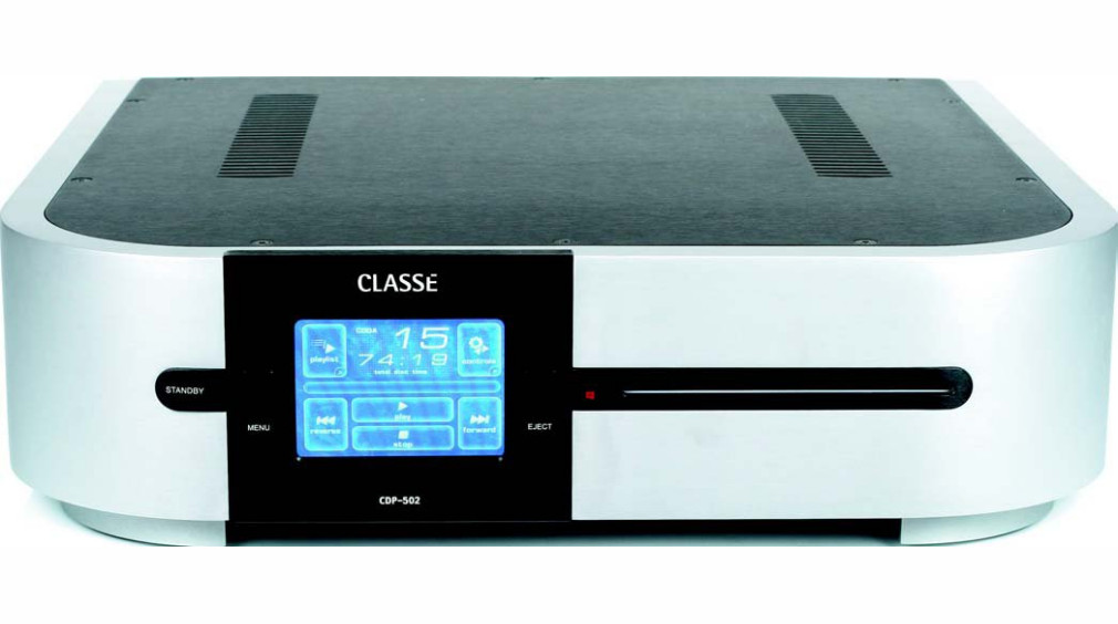

Obudowy, którymi Classe posługuje się w ramach serii Delta, są w dużym stopniu zunifikowane. Wspólny projekt jest nowoczesny i dopasowany do wymagań zarówno odtwarzacza jak i przedwzmacniacza. Głównym motywem obranej filozofii wzorniczo-użytkowej jest dotykowy wyświetlacz.
Wbrew oznaczeniu - literki CDP kojarzą się przecież z odtwarzaczem płyt CD - 'Pięćsetdwójka' nie jest tylko 'kompaktem'. Producent posługuje się enigmatycznym pojęciem 'odtwarzacz płyt' (Disc Player). Przy imponujących możliwościach tego modelu trudno jednak przemilczeć umiejętności znacznie wykraczające ponad odczyt kompaktów, nawet jeśli audiofilska brać miałaby zareagować na to niechęcią. Powiedźmy więc otwarcie, że Classe Audio CDP-502 jest nowoczesnym odtwarzaczem DVD, ale dodajmy od razu: w którym sekcję audio potraktowano w szczególnie pieczołowity sposób.
Najpierw jednak słów kilka o zakresie odczytywanych płyt i formatów. Oprócz standardowych płyt DVD(-Video), Classe Audio CDP-502 poradzi sobie również z DVD-Audio, a w zakresie CD - z nagrywalnymi R/RW. Nie wiem, czy ktoś włoży do takiego hi-endowego źródła płytę z plikami MP3 lub WMA, ale jeśli tak, to nie spotka go rozczarowanie. Classe Audio CDP-502 nie ma jednak wielokanałowych dekoderów Dolby Digital czy DTS (ani wyjść 5.1), budując kino domowe, trzeba więc sięgnąć po procesor (oczywiście najlepiej firmowy), my podłączymy go jednak do stereofonicznego przedwzmacniacza.
Z lewej strony zainstalowano jedynie panel z wyświetlaczem LCD oraz dwa przyciski. Początkowo można by pomyśleć, że obsługa możliwa jest tylko za pomocą pilota. LCD ma jednak dotykową matrycę, a wyświetlane na jej powierzchni wirtualne przyciski pozwalają dobrnąć do najbardziej złożonych i skomplikowanych opcji. Tradycyjnej szuflady na płytę nie znajdziemy, zdecydowano się na dość wyjątkowe, ale z pewnością świetnie współgrające z designem rozwiązanie: mechanizm szczelinowy.
Do działania tego typu transportu trzeba się przyzwyczaić, ale Classe Audio CDP-502 wykazuje się tu dużą pomocą, wystarczy lekko popchnąć płytę, a prowadnice zrobią już resztę. Odtwarzacz chętnie i szybko oddaje dysk, którego nie trzeba mu wyszarpywać (a takie sytuacje w przypadku mechanizmów szczelinowych się zdarzają). Jedyne krytyczne uwagi dotyczą szybkości detekcji płyty i głośności pracy.
Na panelu dotykowym pojawiają się ikony symbolizujące podstawowe przyciski. Warto wspomnieć o unikalnej umiejętności Classe. Po włożeniu płyty DVD na wyświetlaczu można podejrzeć jej zwartość w tzw. trybie preview.
