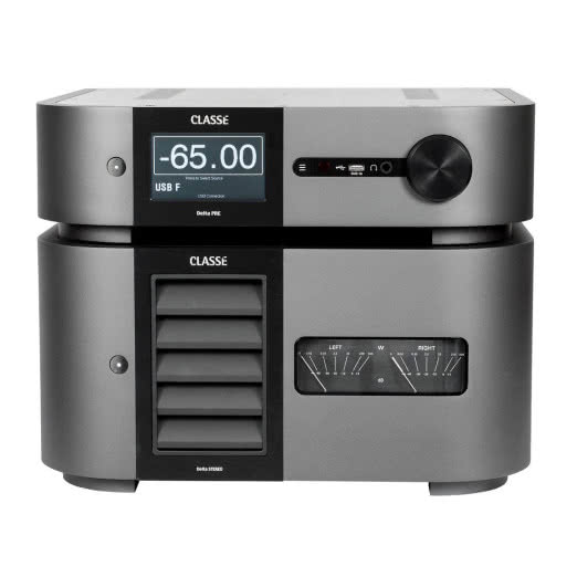

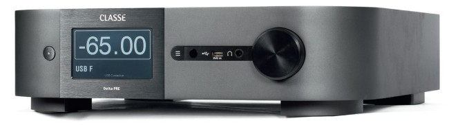

Przedwzmacnicz Classe Delta PRE
Przedwzmacniacz Classe Delta PRE nawiązuje do wcześniejszych projektów firmy Classe, które były jednak wzorniczo bardzo nowoczesne.
Charakterystyczne elementy to front "zawinięty" na boczne ścianki, za czym podąża też kształt nóżek. Dominuje kolor grafitowy, uzupełniony czarnymi dodatkami.
Classe Delta PRE należy do awangardy najlepiej wyposażonych przedwzmacniaczy i wzmacniaczy zintegrowanych. Łączy w sobie nie tylko wiele elementarnych funkcji, ale całych obszarów przyporządkowanych zwykle do oddzielnych urządzeń.
Mamy funkcjonalnie klasyczny przedwzmacniacz (w unikalnym, hybrydowym układzie), przetwornik cyfrowo-analogowy oraz moduł sieciowego odtwarzacza plików.
  • Obsługa
Obsługa będzie więc bardziej wymagająca niż zwykle, choć producent postanowił wyjść też naprzeciw potrzebom audiofila starszej daty, którego Delta PRE nie zasypie z miejsca gradem obowiązkowych, strumieniowych rozrywek. Urządzenie można wykorzystać jak typowy (do pewnego stopnia...) preamp i stopniowo odkrywać jego potencjał.
Pomimo wysiłków i eksperymentów zmierzających do unowocześnienia tego elementu, wciąż najwygodniejszym sposobem regulacji głośności jest zwykłe pokrętło. W przedwzmacniaczu Classe Delta PRE sprzężono je z mikroprocesorowym sterowaniem, a aktualne ustawienia są prezentowane na wyświetlaczu.

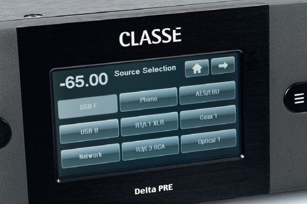

Wybór źródeł odbywa się z poziomu wyświetlacza dotykowego, ale to tylko wstęp do bogatej funkcjonalności przedwzmacniacza.
Pokrętło i przycisk zasilania to jedyne mechaniczne manipulatory, reszta leży w kompetencjach dotykowej matrycy. Można dyskutować, czy takie rozwiązanie jest dla wszystkich najlepsze, czy nie przydałaby się choćby tradycyjna forma wyboru źródeł... ale na takie "kompromisy" Classe już nie poszło i trzeba przygotować się na to, że przedwzmacniacz Classe Delta PRE obsługujemy trochę na modłę smartfonową.
Dotykowy wyświetlacz był chyba jednak jedynym sposobem, aby okiełznać przebogatą funkcjonalność. W przednim panelu gniazd przygotowano wyjście słuchawkowe oraz USB przeznaczone do odczytu plików audio z przenośnych grajków (iPhone, iPad). Można tą droga aktualizować też oprogramowanie Classe Delta PRE.
Oprócz przełączania źródeł, dotykowy wyświetlacz zabierze użytkownika w podróż przez menu ustawień, gdzie można zajrzeć do ustawień sieciowych, a także - o ile zestawimy ze sobą cały system Classe - obsługiwać niektóre funkcje końcówki mocy. Na omówienie wszystkich możliwości nie ma tutaj miejsca, ale warto zwrócić baczną uwagę na kilka spraw.

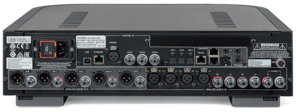

  • Złącza i funkcje sieciowe
Sekcja wejść analogowych wygląda absolutnie satysfakcjonująco: z dwoma wejściami liniowymi RCA i dwoma XLR, a do tego dochodzi wspaniała sekcja gramofonowa. Wchodząc w odpowiednią zakładkę menu, decydujemy, czy będzie obsługiwana wkładka MM, klasyczna MC czy może MC o wysokim poziomie napięcia wyjściowego.
W dodatku mamy aż dziewięć (!) ustawień pojemności dla wariantu MM i tyle samo impedancji dla MC. Po tym wyposażeniu widać, że Classe Delta PRE to urządzenie najnowszej generacji... zaprojektowane w czasach, gdy gramofon zdobył ogromne znaczenie. Dwadzieścia lat temu nie było takich analogowych fajerwerków.
Wyjścia analogowe to również dwa RCA i dwa XLR, mogą też pełnić rolę wyjść na końcówki mocy albo (przechodząc przez filtry) wyjść subwooferowych. Obszar cyfrowy jest jeszcze bardziej rozbudowany.
Do dyspozycji są trzy wejścia optyczne, trzy elektryczne współosiowe, jedno AES/EBU, a na czele USB-B (do komputera), które ujawnia pełen potencjał przetworników C/A. Można tutaj podać sygnały PCM 32/384 oraz DSD256.
Na pokładzie jest też nowoczesny moduł sieciowy z podłączeniem LAN (bez Wi-Fi). System jest zgodny z protokołem DLNA, pomyślano też o wygodzie posiadaczy Apple - jest więc AirPlay. Sieć posłuży też do sterowania przedwzmacniaczem za pomocą aplikacji mobilnej.
Nad częścią wejść cyfrowych znajduje się czarna zaślepka - w tym miejscu będzie można zainstalować kartę rozszerzeń, producent zapowiada moduł z wejściami i wyjściami HDMI, który umożliwi włączenie przedwzmacniacza w system A/V.

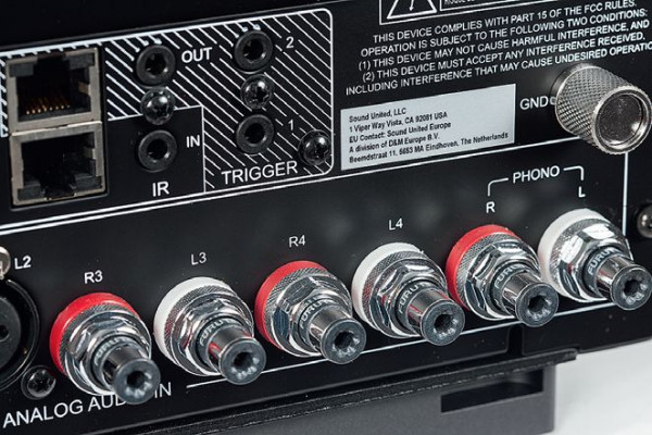

Wśród wejść analogowych największe wrażenie robi phono z regulowanymi parametrami dla wkładek MM i MC.
Złącza XLR to znakomite i... typowe Neutriki, natomiast gniazda RCA są jak małe Rolexy – dostarczył je Furutech. Gniazda sterujące działają w systemie komunikacji Classe CAN BUS, obok nich jest jeszcze uniwersalne RS232, wyzwalacze 12 V i wejście na sygnały podczerwieni.

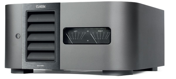

Końcówka mocy Classe Delta STEREO
Producent nazywa to urządzenie "kompaktowym", chociaż waży 46 kg... i to bez opakowania. Biada temu, kto bez wcześniejszego przygotowania siłowego odważy się samodzielnie przenosić ten "kompakt". Obudowa ma wprawdzie standardową szerokość 44 cm, ale niemal pół metra głębokości i ponad 22 cm wysokości.
Zaczynamy tęsknić do takich "pieców", coraz bardziej otoczeni karłowatymi konstrukcjami impulsowymi. Kto interesuje się sprzętem dłużej niż kilka lat, skojarzy Classe Deltę STEREO z klasyką, taką jak Mark Levinson No. 331 czy Krell FPB 200. To były czasy...
Końcówka mocy Classe Delta STEREO.
  • Obudowa
Classe Delta STEREO prezentuje się mniej drapieżnie, subtelniej - zresztą tak jak Classe znacznie wcześniej. Zamiast wystających radiatorów są zaokrąglenia. Front płynnie przechodzi w boczne ścianki. Uwagę zwracają wskaźniki wychyłowe oraz wielka gardziel - część systemu wentylacyjnego.

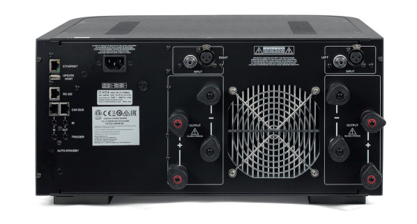

Na potężnej tylnej ściance przygotowano kilka oczywistych, ale też sporo dodatkowych gniazd. Wejścia są dwa: jedno w formie RCA, drugie XLR. Są też dwie pary solidnych terminali głośnikowych z wygodnymi nakrętkami w formie łezki.
Do tego cały panel komunikacyjny z uniwersalną baterią wyzwalaczy 12 V, wejść dla sygnałów podczerwieni, jest też RS232. Dodano dwa złącza sieciowe - CAN BUS oraz ethernetowy LAN. Jest też złącze USB do aktualizacji oprogramowania (choć można ją przeprowadzić przez sieć).
Pomiędzy dwoma pionowymi modułami gniazd (odpowiadają wewnętrznej konstrukcji kanału lewego i prawego) widać nietypową, dużą kratkę wentylacyjną – to element systemu chłodzenia ICTunnel.

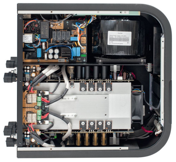

Wnętrze obudowy dzieli pionowy ekran izolujący obwody audio od transformatora zasilającego i elektroniki cyfrowej (głównie sterowanie)

Układy zaaranżowano w taki sposób, aby wydzielić sekcję audio od pozostałych obwodów, odgrodzonych pionowym ekranem, za którym wkręcono duży transformator toroidalny (jeden dla dwóch kanałów) oraz płytki z dodatkowymi elementami zasilania i układami komunikacyjnymi.
Końcówka Delta STEREO ma dwa wejścia – jedno RCA i jedno XLR.

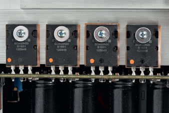

W głównej komorze widać przede wszystkim górną powierzchnię tunelu radiatora, a z dwóch stron przykręcono do niego płytki drukowane z obwodami dla kanału lewego i prawego. Widać znakomite elementy pasywne, między innymi kondensatory Mundorfa.
Dostęp do tej części elektroniki jest jednak utrudniony, niełatwo też zidentyfikować tranzystory wyjściowe. Classe używa Mosfetów marki Exicon, choć widoczny na górnej krawędzi radiatora kwartet to tylko część układu - łącznie w obydwu kanałach pracuje szesnaście tranzystorów.

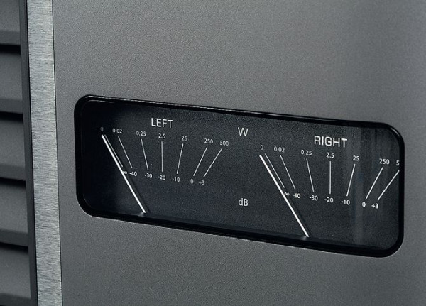

Wskaźniki wychyłowe są zazwyczaj prostym, analogowym instrumentem, ale tutaj pracuje system wyjątkowy. Sygnał dla wskaźników jest najpierw galwanicznie izolowany od głównej sekcji audio, następnie zamieniany na postać cyfrową, aby uzyskać jak największą dokładność i wpisać się w wymogi skali logarytmicznej. Na ostatnim etapie sygnał jest z powrotem konwertowany do postaci analogowej.

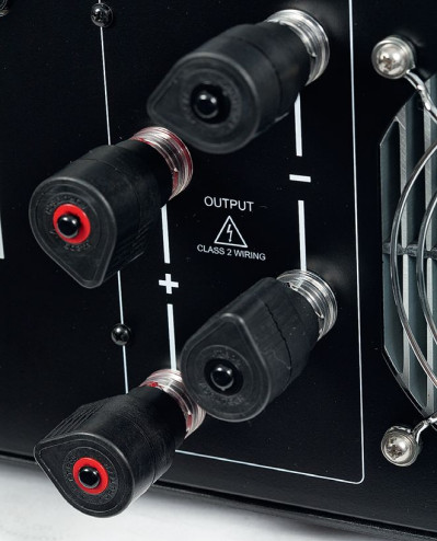

Zaciski głośnikowe są podwójne i – podobnie jak złącza RCA – są to elementy firmy Furutech
System sterujący wskaźnikami Classe Delta STEREO jest szczególnie rozbudowany. Chociaż wskaźniki takie formalnie nie mają statusu przyrządów pomiarowych, zobligowanych do określonej dokładności, to w tak ambitnym i luksusowym urządzeniu powinny się zachowywać co najmniej przyzwoicie i dawać wiarygodne wskazania.
Zostały wyskalowane w watach (W) oraz decybelach (dB); wprawdzie w okienkach nie ma dodatkowych oznaczeń, ale instrukcja obsługi mówi jasno: wskazania dotyczą obciążenia 8-omowego. Ale nawet gdy podłączymy kolumny 4-omowe, możemy ze wskaźników korzystać - trzeba będzie tylko mnożyć odczyty przez dwa.
Sprawdziliśmy kilka punktów. Przy wskazaniu 0,25 W moc wynosiła faktycznie 0,28 W, co dla tak niskich wartości jest już bardzo dobrą dokładnością. Gdy wskazówka znajduje się przy 2,5 W, wzmacniacz oddaje dokładnie 2,53 W, a przy 25 W jest to 24,5 W - wyśmienicie. Wreszcie przy maksymalnych (na wskaźniku) 250 W rzeczywista moc wynosi 248 W. Imponujące.
Wskaźniki są przede wszystkim dla ozdoby, ale sprawdziliśmy ich dokładność - jest dla tego typu wyposażenia wyjątkowa.

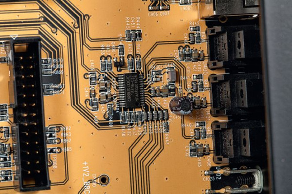

Wejścia cyfrowe S/PDIF obsługuje kontroler Cirrus Logic

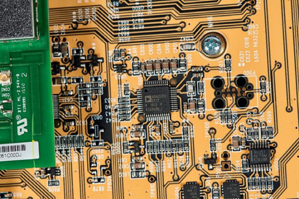

Analog Devices ADAU1701 to potężny 56-bitowy procesor DSP z wbudowanymi przetwornikami ADC i DAC, odpowiadający za dodatkowe funkcje związane np. z korekcją charakterystyk częstotliwościowych
