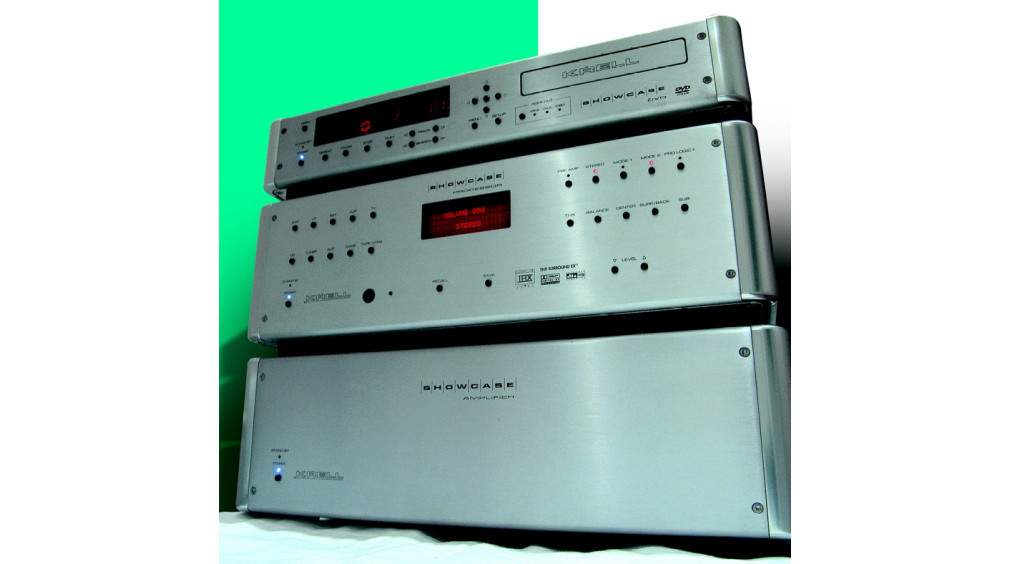

Panel przedni odtwarzacza Showcase DVD ma "odwróconą" architekturę, tj. przyciski znalazły się po lewej stronie, zaś szuflada po prawej. Trzeba powiedzieć, że jest to idealna sytuacja dla leworęcznych. Wyświetlacz ma czerwony kolor i widoczny jest z dość dużej odległości.
Z tyłu otrzymujemy komplet wyjść wideo, za wyjątkiem europejskiego Scarta. Wyjście cyfrowe audio obsługuje gniazdo elektryczne RCA oraz optyczne Toslink. Jak przystało na wysokiej klasy odtwarzacz, mamy do dyspozycji zarówno niezbalansowane wyjścia audio na gniazdach RCA, jak i zbalansowane na XLR.
Zwolenników zautomatyzowanych instalacji ucieszy port RS-232 oraz para "triggerów" 12V. W podstawowej konfiguracji, a taką otrzymałem do testu, urządzenie nie posiada wyjścia cyfrowego HDMI, za którą to opcję trzeba dopłacić.

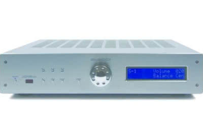

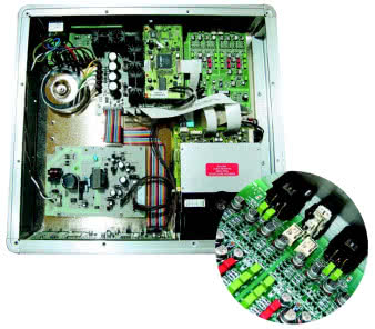

Komunikaty pokazywane są na niewielkim wyświetlaczu LCD o słabym kontraście, lepiej będzie więc skorygować ustawienia fabryczne w oparciu o zewnętrzny monitor. Spoglądając do wnętrza widać, że duże rozmiary procesora nie są przerostem formy nad treścią, jest ono dość gęsto upakowane. Układy umieszczono na czterech, piętrowo ustawionych płytkach.
Na samej górze mamy sekcję wideo z wysokiej klasy przełącznikami, zdolnymi obsługiwać sygnały do 80MHz, a więc np. HDTV. Poniżej umieszczono analogową część audio, ze scalonymi przełącznikami CMOS DG403 firmy Intersil, stereofonicznymi kośćmi Cirrus Logic CS3310 sterującymi poziomem wyjściowym (skok co 0,5 dB) oraz, znanymi już z odtwarzacza, znakomitymi układami OP275. Jest to o tyle ważne, że w Showcasie istnieje możliwość wyłączenia wszystkich układów DSP i używania go jako analogowego przedwzmacniacza 7.1.
Niżej umieszczono sekcję cyfrowego audio, w której pierwsze skrzypce grają dwa potężne układy DSP Cirrusa: obsługujący zarządzaniem basem, dekoderami Dolby (również EX) i DTS (zarówno w wersji podstawowej, jak i ES - Matrix i Discrette), CS49326 oraz - zaprojektowany specjalnie w tym celu - dekoder THX Surround EX (Showcase posiada certyfikat THX Ultra) CS49330.
W tejże kości umieszczono również własne algorytmy Krella i coś jeszcze (o czym za chwilę). Dekodowaniem do postaci analogowej zajmują się dwa rodzaje układów. Kolumny przednie (używane w stereo) obsługuje układ PCM1737 Burr-Browna o realnej rozdzielczości 17,6 bita, zaś pozostałe sześć kanałów (Showcase dekoduje przebiegi 7.1) jeden, również należący do serii Sound Plus, układ Burr-Browna PCM1605.
Zasilanie oparto o niewielki toroid z zalanym żywicą środkiem. Każda z sekcji najwyraźniej posiada osobny tor zasilania, ponieważ do dna przykręcono trzy potężne mostki prostownicze, wspomagane przy stabilizacji tranzystorami wielśmiterowymi Sankena LAPT 2SA1860. Oznacza to jedno - duże prądy.
W krytycznych miejscach użyto znakomitych stabilizatorów Linear Technology LT1529. Kondensatory dostarczył Nichicon. Tył jest przyjemnie zatłoczony - wejścia i wyjścia wideo, cyfrowe itp., zaś oprócz typowych wejść RCA (w tym 7.1) znajdziemy wejście zbalansowane oraz komplet ośmiu wyjść XLR.

Obudowy Showcase wykonane są w większej części (oprócz dolnej, stalowej ścianki) z aluminium, boki oraz góra są płytami zespolonymi umieszczonymi w narożach ćwierćwałkami. Czarne przyciski są niewielkie i nie przytłaczają całości. Projekt plastyczny "Szołkejsów" - jak sama nazwa wskazuje - jest bardzo efektowny. Zarówno wzmacniacz, jak i procesor mają identyczną wysokość, odtwarzacz jest dwukrotnie niższy.
Wzmacniacz Krell Showcase 5 jest chyba najbliżej "twardego jądra" firmy. Zbudowany w sposób modułowy, umożliwia skonfigurowanie od wersji pięcio- do siedmiokanałowej (do testu dostarczono tę pierwszą). Podstawę stanowi ogromny transformator toroidalny o mocy 1500W oraz bateria kondensatorów o robiącej wrażenie łącznej pojemności 80 000?F.
Poszczególne moduły końcówek wykonanych w technologii SMD, zostały dość mocno upakowane na płytkach przykręconych bezpośrednio do radiatorów, a oparto je o cztery komplementarne pary tranzystorów LAPT 2SA1860+SKC4886. Część wejściowa oraz drivery pracują w klasie A i, podobnie jak całość, są to układy zbalansowane.
Ponieważ urządzenie bardzo się grzeje, kondensatory mają wyższą niż typową specyfikację temperaturową (1050C). Gniazda głośnikowe WBT (niedrogie wersje niezłocone - ciekawe, ale jest to już kolejny produkt hi-endowy w którym nie silono się na biżuterię - czyżby nie było to aż tak potrzebne, jak nam się wydawało?) wkręcono do płytki, którą płyną również napięcia zasilające. Nie wiem dlaczego, ale sygnał z wejść płynie do końcówek bardzo długimi taśmami komputerowymi. Jak łatwo można z tego krótkiego opisu wywnioskować, sygnał można doprowadzić zarówno przewodami niezbalansowanymi, jak i XLR.

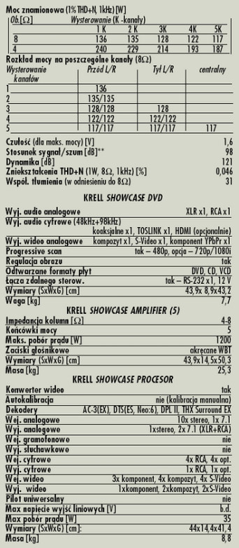

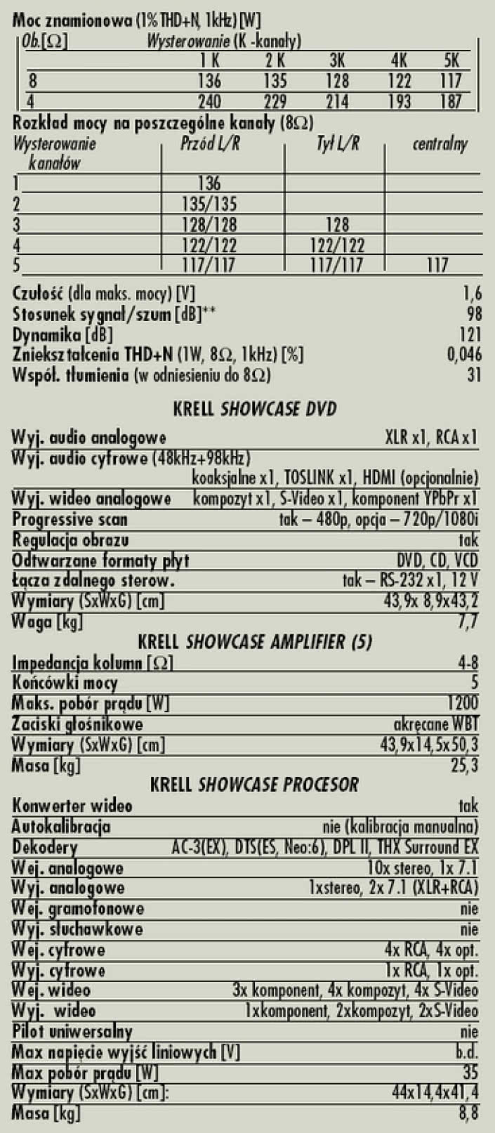

Wzmacniacz Showcase występuje w trzech wersjach, my otrzymaliśmy do testu najmniejszą, pięciokanałową, jest jeszcze odmiana sześcio- i siedmiokanałowa. Różnice polegają nie tylko na dołożeniu dodatkowych modułów wzmacniaczy, wymianie podlega także zasilacz, aby mógł sprostać wyższym wymaganiom.
Amplifier 5 dysponuje mocą 136W/8Ω i 240W/4Ω w przypadku zasilenia sygnałem jednego kanału. Parametry ulegają tylko nieznacznemu pogorszeniu, do 135W/8Ω i 229W/4Ω w wersji stereofonicznej. Moc dalej spada delikatnie przy trzech kanałach (128W/8Ω i 214W/4Ω) aż do osiągnięcia wciąż znakomitego rezultatu 117W/8Ω i 187W/4Ω, gdy wysterujemy pięć kanałów jednocześnie.
Czułość Showcase to 1,6V, z czym poradzi sobie bez kłopotu większość procesorów surround. Budzący respekt i uznanie dla amerykańskich konstruktorów jest współczynnik S/N, poziom szumów leży aż 98dB poniżej sygnału referencyjnego 2,83V, i również dzięki temu (jak i wysokiej mocy) dynamika to wspaniałe 121dB. Nie najlepiej wypada natomiast współczynnik tłumienia, który w odniesieniu do 8Ω wynosi tylko 31. Po Krellu spodziewalibyśmy się więcej.

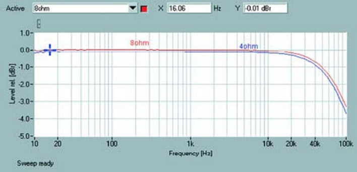

Pasmo przenoszenia (rys.1) pozwala podziwiać liniowość urządzenia w zakresie basu. Niezależnie od obciążenia przebieg charakterystyk jest idealny, a poziom przy 10Hz równy wyjściowemu 0dB. W zakresie tonów wysokich spadek rozpoczyna się od 20kHz, ale punkt -3dB możemy wyznaczyć dopiero na 92kHz dla 8Ω i 82kHz dla 4Ω.

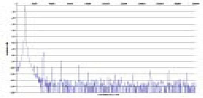

Na rys.2, który przedstawia analizę zniekształceń harmonicznych, Krell pokazuje przewagę nieparzystych. Najsilniejsza jest trzecia, której poziom wynosi -75dB, a więc całkiem sporo, piąta lokuje się przy -89dB. Widoczne są jeszcze siódma (-95dB) i dalsze aż do dziewiętnastej, ale już daleko poniżej -100dB. W okolicach -100dB można dostrzec kilka parzystych niższych rzędów.

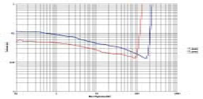

Najkorzystniejszy przedział mocy, jak widać na rys. 3, rozciąga się już od początku badanego zakresu, czyli mocy 0,1W dla 8Ω i 0,5W dla 4Ω dla których THD+N spada poniżej 0,1%. Minimum zniekształceń niezależnie od obciążenia to 0,015% przypadające na moc 87W i 169W dla 8 i 4Ω.
