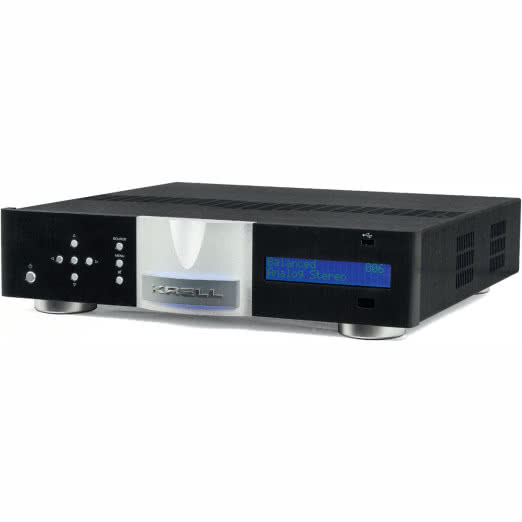

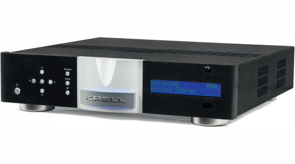

Krell Vanguard jest dostępny w dwóch wersjach - Vanguard oraz Digital Vanguard - choć nie było tak od samego początku. Najpierw wprowadzono do sprzedaży podstawową edycję Vanguard (którą się właśnie zajmujemy), zapowiadając model z przedrostkiem Digital, otwierający się na świat plikowo-strumieniowy
Układ kursorów oraz kilka dodatkowych przycisków wystarczy do obsługi wszystkich funkcji; nie ma tutaj klasycznego pokrętła głośności czy selektora źródeł.
Obydwa bazują na tej samej platformie, obudowie, zasilaczu i amplifikacji. Ten drugi ma jednak fabrycznie wbudowany przetwornik cyfrowo-analogowy oraz odtwarzacz strumieniowy.

Konstrukcja obudowy wykorzystuje projekt przedwzmacniacza/procesora Foundation. Gruby aluminiowy front jest czarny, kontrastuje z nim duża, centralna płytka w kolorze srebrnym.
Gdy włączymy zasilanie, logo jest podświetlane niebieską obwódką, która rzuca światło na fragment przedniej ścianki. Już w pierwszej integrze, KAV-300i, regulację wzmocnienia prowadziliśmy nie za pomocą pokrętła, ale przycisków w konfiguracji +/-.
Podobnie jest tutaj, koncepcję "pociągnięto" nawet znacznie dalej, bo mamy też spory wyświetlacz i menu, do którego wchodzimy za pomocą kursorów. Aby przełączać źródła, należy użyć przycisku, który otwiera wejście do podmenu źródeł (później należy operować kursorami). Tego typu "wynalazki" niekoniecznie są wygodne... co jednak traci na znaczeniu, gdy korzystamy z pilota.
Matryca wyświetlacza nie jest już ostatnim krzykiem nowoczesności, ale nie odbiera to jej walorów użytkowych (wskazania są dość czytelne). W codziennym użytkowaniu najbardziej interesuje nas informacja o wybranym wejściu oraz poziomie wzmocnienia.

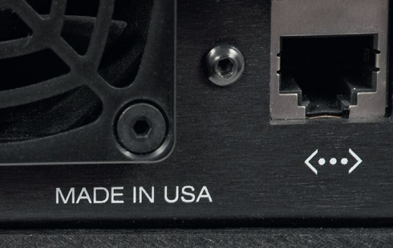

Vanguard ma trzy wejścia liniowe RCA oraz jedno XLR, nie ma wejścia gramofonowego. Nie znalazłem też wyjścia słuchawkowego – ani jednego, ani drugiego nie będzie też w wersji Digital Vanguard.
Jest za to znaczący ukłon w stronę rozwiązań instalacyjnych. Krell Vanguard ma zarówno gniazda wyzwalaczy, jak i port sygnałów sterujących IR. LAN służy jako interfejs komunikacyjny z opcją sterowania.
Jest wbudowany serwer www (dokładnie taki, jaki jest stosowany do wyświetlania popularnych stron, które odwiedzamy w Internecie) z całkiem elegancką, choć prostą szatą graficzną.
Po wywołaniu witryny dostajemy dostęp do podstawowych funkcji oraz menu, uzupełnione o statystykę pracy – między innymi ze wskaźnikiem wewnętrznej temperatury wzmacniacza.
Nad gniazdem LAN widać małą, plastikową "kostkę" - to obudowa dla anten modułu Bluetooth, ale taką funkcjonalność zarezerwowano dla wersji Vanguard Digital. Wraz z nią, w "okienku" nad wejściami analogowymi pojawią się też złącza HDMI, USB, Toslink oraz coax.

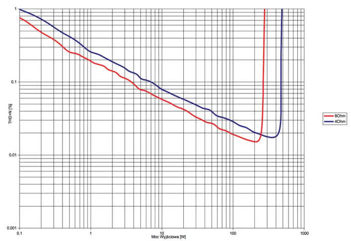

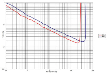

Krell zdefiniował moc niemal dokładnie tak jak Anthem - na 200 W przy 8 Ω i 400 W przy 4 Ω. Ponownie mamy premię - każdy z kanałów wysterowany pojedynczo poda nam odpowiednio 277 W i 484 W. Zasilacz świetnie daje sobie radę, moc w stereo wprawdzie nieco spada... ale 2 x 265 W i 2x 412 W to nawet lepiej niż z STR. Czułość jest nieco wyższa niż standardowa (0,18 V), a obniżając ją, pewnie udałoby się poprawić odstęp od szumów, który wynosi 84 dB (to jednak o 3 dB lepiej niż w STR), a dynamika wspina się na pułap 108 dB.

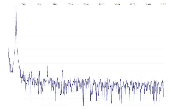

Charakterystyka przenoszenia (rys.1) wygląda doskonale, przy 10 Hz poziom trzyma się referencyjnych 0 dB, a spadek przy 100 kHz wynosi ok. 2 dB. Najsilniejszą harmoniczną w spektrum z rys. 2. jest (dość nietypowo) piąta, jej poziom to jednak umiarkowane -83 dB. Na granicy -90 dB leżą druga i siódma. Z charakterystyk na rys. 3. odczytamy, że THD+N poniżej 0,1% pojawiają się od mocy 3,8 W przy 8 Ω i 7 W przy 4 Ω, a krzywe mają kształt typowy dla wzmacniaczy tranzystorowych w klasie AB.
