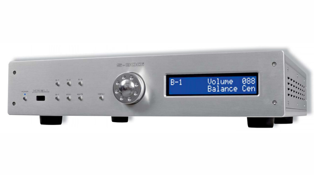

Wzmacniacz Krell S-300i jest niski, nie ma "klocowatego" zadęcia niektórych największych zintegrowanych wzmacniaczy, jednak prezentuje się efektownie. Błyszczące aluminium, z którego wykonano front, daje poczucie klasy.
Ze znacznie droższej serii EVO zapożyczono charakterystyczne, trochę pretensjonalne pokrętło z efektownymi wgłębieniami, wyglądającymi z daleka na śruby mocujące i wypolerowanym na wysoki połysk licem. Jest to element ważny w aspekcie zaproponowanej funkcjonalności. Jego podstawowym zadaniem będzie naturalnie regulacja wzmocnienia, jednak wraz z wyświetlaczem cały system ma więcej umiejętności.
Rozbudowane sterowanie w Krell S-300i pozwala zaszaleć - ustalić indywidualne nazwy czy poziom sygnału dla każdego z wejść, przyciemnić wyświetlacz, uruchomić tryb współpracy z systemem wielokanałowym.

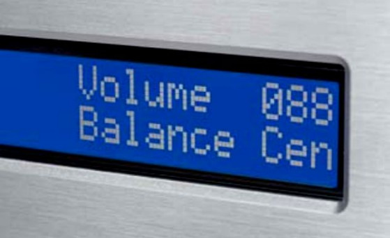

Prostą nawigację zapewnia wyświetlacz oraz właśnie pokrętło, które można również wcisnąć, potwierdzając tym samym wybór aktualnej funkcji. Display osadzony głęboko w wyfrezowaniu, ma intensywną niebieską barwę tła i jasne litery. Jaskrawy błękit nie jest u Krella czymś nowym, a komu przeszkadza, może wyświetlacz wygasić lub przyciemnić.

Jasnoniebieski wyświetlacz ma sporo zadań, odpowiada za rozległe funkcje konfiguracyjne.

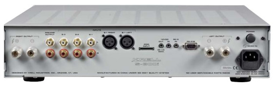

Mimo rozbudowanej funkcjonalności, codzienne użytkowanie jest wyjątkowo łatwe. Z zakamarków menu wydobyto i ustawiono w formie maleńkich przycisków selektor wejść. Na tylnej ściance, obok wysokiej jakości złącz RCA, obecne jest jedno wejście na gniazdach XLR.
Według materiałów producenta, terminale głośnikowe to produkt marki WBT, jednak nie odnalazłem na nich typowych oznaczeń tego wytwórcy. Sprawa o tyle ciekawa, że to pierwszy wzmacniacz zintegrowany w historii Krella, który zamiast Made in USA ma deklarację Designed in USA… Co to oznacza? Mądrej głowie i dwie słowie.
Poważnie potraktowano obszar integracji wzmacniacza w rozbudowanych systemach, montując zarówno wejście, jak i wyjście wyzwalacza oraz port dla sygnałów sterujących.

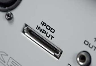

Model Krell S-300i jest także pierwszą konstrukcją Krella z nowatorskim portem dla iPoda. Podłączenie odtwarzacza nie wymaga teraz żadnej stacji dokującej - wystarczy dołączony do kompletu kabelek.
Całość zaprojektowano w taki sposób, aby możliwe było sterowanie iPodem. Sygnał audio jest od razu konwertowany na postać zbalansowaną. To właśnie iPod odpowiada za nietypową formę pilota zdalnego sterowania, na którym obok funkcji wzmacniacza pojawia się zdublowana sekcja dla odtwarzaczy, niezależna dla źródeł CD/DVD i właśnie modułu sterowania odtwarzaczami przenośnymi. Pilot, tak jak w najdroższych produktach Krella, jest autorskim projektem stworzonym dla konkretnego typu sprzętu.

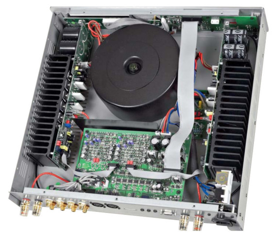

Konstrukcja urządzenia Krell S-300i cieszy nie tyle nowatorskim podejściem, co skrupulatnością realizacji wypróbowanych koncepcji. Składa się z dwóch niezależnych układów końcówek mocy, przykręconych w pobliżu bocznych ścianek - także w celu lepszego chłodzenia - wyposażonych we własne sekcje zasilające (filtracja, prostowniki napięcia).
W centrum ulokowano duży transformator toroidalny zamknięty ekranem, z niezależnymi odczepami, przygotowanymi dla dwóch kanałów. Moduł przedwzmacniacza dosunięto do tylnej ścianki i wyposażono także we własny płaszcz ekranujący.

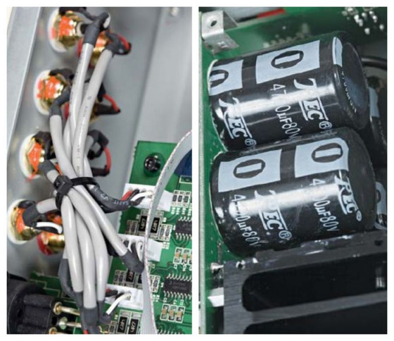

Montaż SMD, skrócone do minimum połączenia kablowe, w układzie jedne z najlepszych wzmacniaczy operacyjnych Analog Devices OP177. Całość sterowana jest z przedniego panelu, układ cyfrowy realizuje wszelkie funkcje, łącznie z obsługą drabinek rezystorowych, które pojawiają s sygnału. Końcówki moc Sankena, cztery pary na symetrycznie po dwóch stronach radiatorów.
Pięknie zaaranżowane, przejrzyste wnętrze.

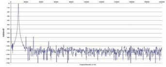

Sygnał z wejść RCA płynie na płytkę przedwzmacniacza ekranowanymi przewodami (fot.1); Pojemności filtrujące zasilacza przesunięto na moduł każdej z końcówek (fot.2).

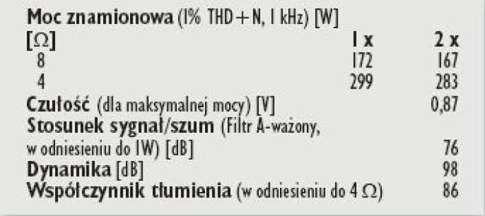

Moc znamionowa (1% THD+N, 1 kHz) [W] 8 Ω, 2x 167
Moc znamionowa (1% THD+N, 1 kHz) [W] 4 Ω, 2x 283
Czułość (dla maksymalnej mocy) [V] 1x 0,87
Stosunek sygnał / szum (filtr A-ważony, w odniesieniu do 1W) [dB] 76
Dynamika [dB] 98
Współczynnik tłumienia (w odniesieniu do 4 Ω) 86

Przy tak niewielkich gabarytach wzmacniacza uzyskana moc wyjściowa może zadziwiać. Wprawdzie podczas testów Krell nagrzewał się potężnie, ale nie przeszkodziło mu to wygenerować aż 172 W przy 8 omach i trafiające niemal dokładnie w specyfikację producenta 299 W przy 4 omach. Zasilacz radzi sobie równie świetnie, gdyż moc w stereo spada zaledwie do poziomu 2 x 167 W / 8 omach i 2 x 283 W / 4 omach. Sam producent w dokumentacji określa poziom szumów na dość wysoki - tylko 90 dB w stosunku do mocy maksymalnej. Nasze pomiary potwierdziły, że pod tym względem nie jest wzorcowo; S/N wynosi zaledwie 76 dB, a dynamikę na 98 dB "wyciąga" potężna moc.

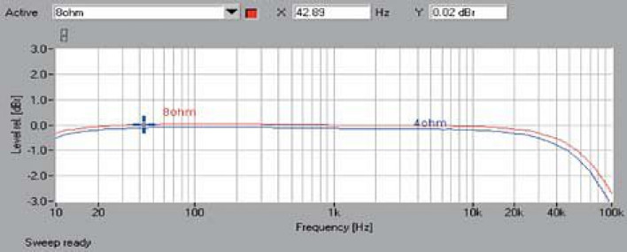

Pasmo przenoszenia (rys.1) z łatwością pokrywa zakres 10 Hz - 100 kHz, spadki wynoszą odpowiednio -0,3 dB oraz -2,6 dB (przy 4 omach nieznacznie gorzej w zakresie najwyższych częstotliwości).

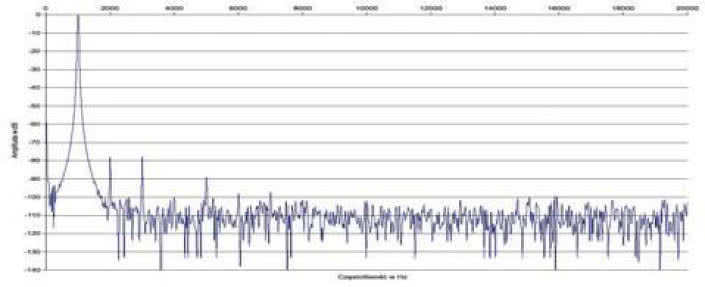

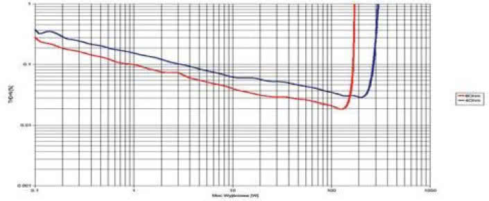

Spektrum (rys. 2) ujawnia drugą i trzecią (-78 dB) jako dominujące harmoniczne, minimalnie powyżej -90 dB widać jeszcze piątą, pozostałe chowają się w szumie. Wysoki poziom szumów oraz nie najniższe zniekształcenia znajdują odbicie na wykresach z rys. 3., jednak wysoka moc wyjściowa pozwala cieszyć się niższym od 0,1 % wskaźnikiem THD+N w zakresie od 1 i 3 W (8 i 4 omy) aż do daleko położonych obszarów przesterowania. Warto również zwrócić uwagę na niższą niż zwykle czułość urządzenia (0,87 V) - jednak pomiary wykonano w fabrycznej konfiguracji (poziom 0 dB), podczas gdy integra umożliwia indywidualną kalibrację każdego z wejść, co niweluje ewentualny problem.
