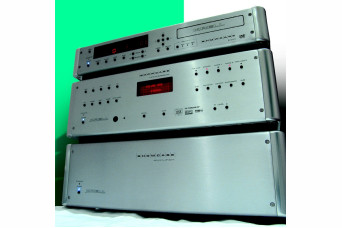

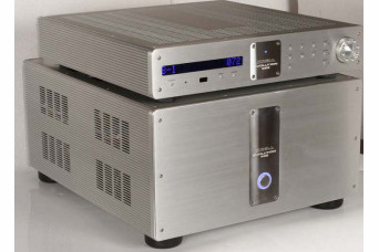

Końcówka mocy Krell EVO402
Już ogromne pudło z wieloma wzmocnieniami i specjalnymi uchwytami do przenoszenia zapowiadało, że legenda amerykańskiej amplifikacji nic nie straciła na treści. Aby wytargać 60-kilogramową końcówkę z opakowania, trzeba było sporo się namęczyć.
• Budowa
Wreszcie ujrzałem bryłę, którą już wcześniej znałem ze stron katalogu – i która, przyznam narażając się pewnie okrutnie - nie bardzo mi się podoba. Gdzieś przepadły efektowne, groźne radiatory, którymi na ogół najeżone są wielkie wzmacniacze.
Obudowa Krell EVO402 jest grzeczna, miejscami zaokrąglona, co moim zdaniem odebrało urządzeniu nieco męskości, ot napakowany kloc z tradycyjnym przodem i wyglądającymi jak ryflowana blacha bokami. Zamiast oglądać lepiej jednak dotknąć, dopiero wtedy wraca spokój, że z solidności Krella w EVO nic nie ubyło.
Front jest bardzo gruby, wykonany z jasnego płata aluminium przytwierdzonego do reszty chassis za pomocą sześciu ozdobnych śrub. W centralnej części, w perfekcyjnym wyfrezowaniu umieszczono błyszczącą, wycinaną laserowo płytkę z logo firmy oraz symbolem modelu, w jej dolnej części znajduje się również okrągły włącznik sieciowy ze świetlną obwódką, kolor czerwony sygnalizuje tryb czuwania, niebieski ciągły poprawną pracę wszystkich układów, a pulsujący uruchamianie układów.

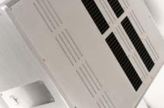

Rowki w bocznych ściankach sugerowałyby bezpośrednią bliskość układów mocy, ale przez perforacje widać, że rzeczywista konstrukcja jest nieco inna. Rzut oka na górną ściankę demaskuje radiatory, widać je poprzez podłużne wycięcia, elementy zainstalowano w poprzek, mniej więcej na środku. Rolę nóżek pełnią walce wykonane z twardej gumy.

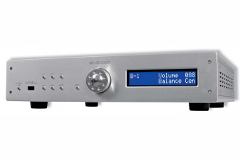

Przedwzmacniacz Krell EVO222
Przy końcówce mocy przedwzmacniacz Krell EVO222 wygląda jak naleśnik, a nie jest to wcale urządzenie miniaturowe. Wygląd przedniej ścianki podyktowany został stylem całej serii, przede wszystkim chodziło o utrzymanie prostego, chłodnego klimatu, stąd brak ozdobnych elementów.
• Wzornictwo
Niezbyt duże i nie odcinające się od kolorystyki frontu pokrętło głośności trafiło na prawy skraj, bardziej widocznym elementem jest umieszczona w centrum płytka z oznaczeniami modelu oraz niebieską, jaskrawą diodą sygnalizującą pracę urządzenia.
W podobnym odcieniu wykonano podświetlenie wyświetlacza, umieszczonego po lewej stronie. Za podłużnym okienkiem kryje się dość prosta matryca punktowa. Ale nie mamy przecież do czynienia z amplitunerem, procesorem czy odtwarzaczem DVD, a więc i konieczności przekazywania dużej ilości informacji. Ma być przede wszystkim czytelnie, trzeba pokazać poziom głośności oraz aktywne wejście plus kilka skrótów ukrytych w menu funkcji.
Pod wyświetlaczem umieszczono drugie, mniejsze oczko - tym razem na czujnik zdalnego sterowania. Jest także nadajnik podczerwieni przeznaczony do programowania uniwersalnych pilotów. Klawisze, w jakie wyposażono Krell EVO222 są na tyle filigranowe, że z dalszej odległości wizualnie wręcz stapiają się z powierzchnią frontu.

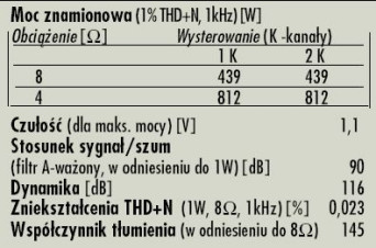

KRELL Evo402 + Evo222

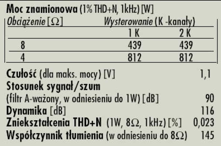

Moc znamionowa (1% THD+N, 1 kHz) [W] 8 Ω, 2x 439
Moc znamionowa (1% THD+N, 1 kHz) [W] 4 Ω, 2x 812
Czułość (dla maksymalnej mocy) [V] 1x 1,1
Stosunek sygnał / szum (filtr A-ważony, w odniesieniu do 1W) [dB] 90
Dynamika [dB] 116
Współczynnik tłumienia (w odniesieniu do 8 Ω) 145
Zniekształcenia THD+N (1W, 8Ω, 1kHz) [%] 0,023

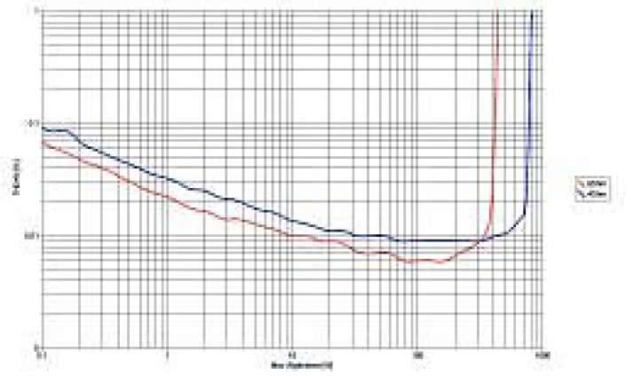

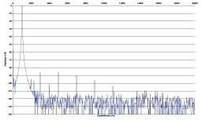

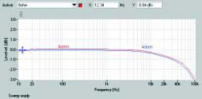

Rozpoczynając pomiary 402-tki miałem jasno sprecyzowane oczekiwania, czego można w pierwszej kolejności chcieć od Krella, i to takiego, który waży 62kg. Mocy oczywiście, zwłaszcza, że producent rozbudza jeszcze te oczekiwania deklaracjami na poziomie 400W przy 8 omach. EVO nie zawodzi, do obiecywanych 400W dokłada jeszcze 39W, i jak gdyby nigdy nic podwaja ten wynik po obciążeniu dwóch kanałów. Przy 4 omach powinniśmy mieć 800W, w rzeczywistości znowu osiągamy nawet nieco więcej, bo 812W, i także niezależnie od tego, czy podłączymy jedno czy dwa obciążenia. Do takiego wysterowania końcówki potrzeba napięcia 1.1V, co przy tej mocy daje zielone światło dla eksperymentów z pasywnymi przedwzmacniaczami lub odtwarzaczami z regulacją poziomu wyjściowego. Pod względem poziomu szumów jest nieźle- 90dB - przy pełnym wysterowaniu możemy spodziewać się 116dB dynamiki -znowu moc robi swoje.
Częstotliwościowa charakterystyka przenoszenia (rys.1) na basie jest wprost idealna (śladowe -0.05dB przy 10Hz), i choć powyżej 4kHz rozpoczyna się delikatny spadek, to udaje się jej dobrnąć aż do 100kHz przy spadku -3dB. W spektrum zniekształceń (rys.2) parzyste są ciche, w śród nich druga jak zwykle jest najmocniejsza, ale leży przy niskich -96dB, czwarta to -102dB, a ostatnia widoczna szósta -114dB. Harmoniczne nieparzyste są trochę bardziej odwa żne, trzecia oraz piąta wybijają się na poziom -87dB, siódma leży przy -90dB, a poniżej tej granicy widać jeszcze dziewiątą oraz jedenastą. Przebieg wykresu z rys.3 jest modelowy dla wzmacniacza tranzystorowego, widać systematyczny spadek zniekształceń wraz ze wzrostem mocy, zbieżny w charakterze dla 8 i 4 omów.
W każdym przypadku obciążeniowym THD+N jest stale niższe od 0.1%, od początkowych 0.1W do punktów przesterowania. W szerokim zakresie od 10W-330W dla 8 omów zniekształ- cenia są nawet niższe od 0.01%, a dla 4 omów jest to odpowiednio 60W-400W. Punkty lawinowego przesterowania poprzedzają partie wolniejszego wzrostu zniekształceń. Warto zauważyć, że odnosząc wykres mocowy do modeli serii FPB, np. testowanych w Audio 12/99 monobloków FPB250, w EVO brak jest charakterystycznych "wybrzuszeń", które były efektem działania układu Sustained Plateau Bias, technologii stosowanej w urządzeniach FPB. Współczynnik tłumienia wzmacniacza to 145, może niezbyt dużo jak na taki piec, ale sam producent obiecuje wartości powyżej 270 dopiero dla droższych monobloków EVO600 - oraz oczywiście topowego EVO900
