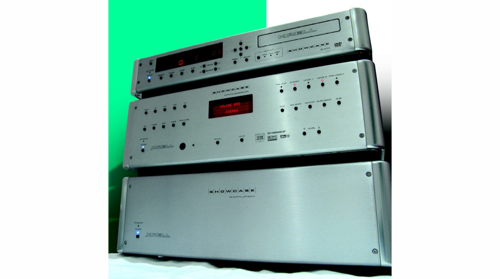

Panel przedni odtwarzacza KRELL Showcase DVD ma "odwróconą" architekturę, tj. przyciski znalazły się po lewej stronie, zaś szuflada po prawej. Trzeba powiedzieć, że jest to idealna sytuacja dla leworęcznych.
Wyświetlacz ma czerwony kolor i widoczny jest z dość dużej odległości. Z tyłu otrzymujemy komplet wyjść wideo, za wyjątkiem europejskiego Scarta. Wyjście cyfrowe audio obsługuje gniazdo elektryczne RCA oraz optyczne Toslink. Jak przystało na wysokiej klasy odtwarzacz, mamy do dyspozycji zarówno niezbalansowane wyjścia audio na gniazdach RCA, jak i zbalansowane na XLR.
Zwolenników zautomatyzowanych instalacji ucieszy port RS-232 oraz para "triggerów" 12V. W podstawowej konfiguracji, a taką otrzymałem do testu, urządzenie nie posiada wyjścia cyfrowego HDMI, za którą to opcję trzeba dopłacić.

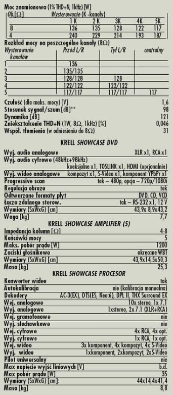

Wzmacniacz Showcase występuje w trzech wersjach, my otrzymaliśmy do testu najmniejszą, pięciokanałową, jest jeszcze odmiana sześcio- i siedmiokanałowa. Różnice polegają nie tylko na dołożeniu dodatkowych modułów wzmacniaczy, wymianie podlega także zasilacz, aby mógł sprostać wyższym wymaganiom.
Amplifier 5 dysponuje mocą 136W/8Ω i 240W/4Ω w przypadku zasilenia sygnałem jednego kanału. Parametry ulegają tylko nieznacznemu pogorszeniu, do 135W/8Ω i 229W/4Ω w wersji stereofonicznej. Moc dalej spada delikatnie przy trzech kanałach (128W/8Ω i 214W/4Ω) aż do osiągnięcia wciąż znakomitego rezultatu 117W/8Ω i 187W/4Ω, gdy wysterujemy pięć kanałów jednocześnie.
Czułość Showcase to 1,6V, z czym poradzi sobie bez kłopotu większość procesorów surround. Budzący respekt i uznanie dla amerykańskich konstruktorów jest współczynnik S/N, poziom szumów leży aż 98dB poniżej sygnału referencyjnego 2,83V, i również dzięki temu (jak i wysokiej mocy) dynamika to wspaniałe 121dB. Nie najlepiej wypada natomiast współczynnik tłumienia, który w odniesieniu do 8Ω wynosi tylko 31. Po Krellu spodziewalibyśmy się więcej.

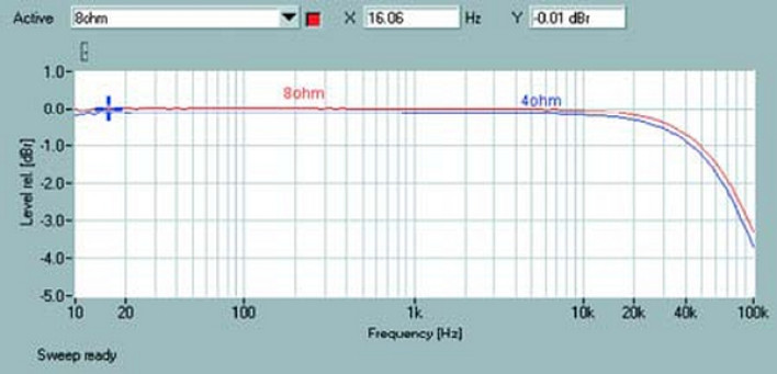

Pasmo przenoszenia (rys.1) pozwala podziwiać liniowość urządzenia w zakresie basu. Niezależnie od obciążenia przebieg charakterystyk jest idealny, a poziom przy 10Hz równy wyjściowemu 0dB. W zakresie tonów wysokich spadek rozpoczyna się od 20kHz, ale punkt -3dB możemy wyznaczyć dopiero na 92kHz dla 8Ω i 82kHz dla 4Ω.

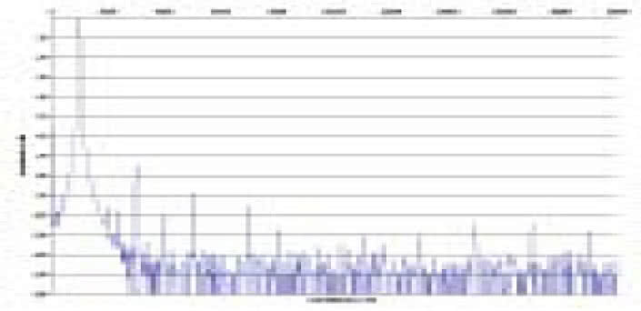

Na rys.2, który przedstawia analizę zniekształceń harmonicznych, Krell pokazuje przewagę nieparzystych. Najsilniejsza jest trzecia, której poziom wynosi -75dB, a więc całkiem sporo, piąta lokuje się przy -89dB. Widoczne są jeszcze siódma (-95dB) i dalsze aż do dziewiętnastej, ale już daleko poniżej -100dB. W okolicach -100dB można dostrzec kilka parzystych niższych rzędów.

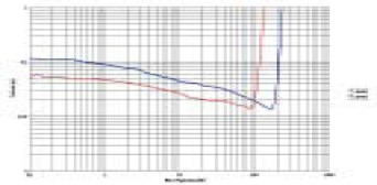

Najkorzystniejszy przedział mocy, jak widać na rys. 3, rozciąga się już od początku badanego zakresu, czyli mocy 0,1W dla 8Ω i 0,5W dla 4Ω dla których THD+N spada poniżej 0,1%. Minimum zniekształceń niezależnie od obciążenia to 0,015% przypadające na moc 87W i 169W dla 8 i 4Ω.
