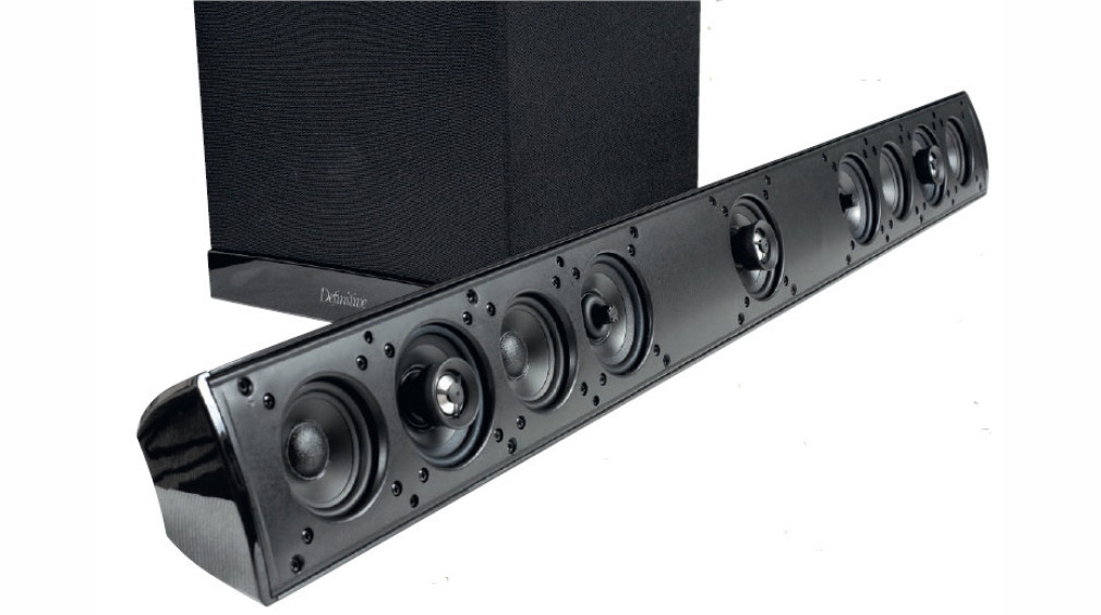

Typowy smukły kształt soundbara, pasującego do telewizorów średniej wielkości, nadzwyczajna dla tej kategorii solidność konstrukcji, aluminiowa obudowa i wyrafinowany układ przetworników.
Supercube 4000
Zgrabna kostka o boku ok. 30 cm. Podobnie jak wiele kolumn Definitive, prawie cała obudowa pokryta tkaniną. Ambitny układ akustyczny, z 20-cm głośnikiem i dwoma 20-cm membranami biernymi.

Producent nie przedstawia bardzo szczegółowo zastosowanych rozwiązań. Co prawda wylicza wszystkie zastosowane przetworniki, ale nie wyjaśnia rzeczy najbardziej intrygującej - jakim cudem dźwięk kanałów "surroundowych", promieniowany z przodu, ma się pojawić z tyłu albo choćby z boku...
Układ i zróżnicowanie przetworników są intrygujące, ale widać przecież, że żadne z nich nie zostały specjalnie ukierunkowane, "skręcone" na zewnątrz, aby promieniować bardziej niż inne na boki i posłać dźwięk w stronę bocznych ścian, od których mógłby rykoszetować...
Gdyby w ogóle boczne ściany pomieszczenia znajdowały się w pobliżu - ale najczęściej są za daleko, a co gorsza, w różnych odległościach, i z takich zabaw "w odbity dźwięk" może być więcej złego niż dobrego. Konstruktorzy Defnitive nie poszli na łatwiznę i niekontrolowane "odbicia", rozszerzają przestrzeń bardziej wyrafinowanymi sposobami.
Pomiary przeprowadzone w naszym laboratorium pozwoliły rozpoznać sytuację, choć już tylko "przykładając ucho" do poszczególnych przetworników i sprawdzając, który gra, gdy dostarczamy sygnał do określonej pary zacisków, możemy sporo wyjaśnić i zrozumieć sens tak niezwykłej baterii przetworników. Jest ich w sumie aż tuzin.
Membran nisko-średniotonowych, 8-centymetrowych widać osiem, a wraz z trzema, w układach współosiowych, pojawiają się kopułki wysokotonowe. To elementy układanki najłatwiejsze do zidentyfikowania - dwudrożne układy dla kanałów lewego, prawego i centralnego.
Zatrzymajmy się przez chwilę przy samym fakcie, że to układy koncentryczne. Jako takie są szczególnie korzystne w soundbarze, zarówno ze względu na ograniczone miejsce, pozostające do dyspozycji na froncie urządzenia, jak i stabilność charakterystyki kierunkowej.
Ale na froncie jest jeszcze aż sześć innych ósemek... Cztery z nich wyglądają "zwyczajnie", dwie, znajdujące się najbliżej środka, dość dziwnie - zamiast nakładki przeciwpyłowej mają w centrum walec, o dookoła niego fałdę zawieszenia.
To jednak nic innego jak "połowa" przetwornika koncentrycznego - bez kopułki wysokotonowej, po której został tylko "słupek". Bardziej tajemnicza jest ich rola - pomiary wykazały, że pracują one zarówno podczas zasilania kanałów lewego i prawego, jak też podczas zasilania kanału centralnego. Działanie czterech pozostałych przetworników jest jednak najciekawsze, ale zostało rozszyfrowane.
Parami służą one poszczególnym kanałom surroundowym (lewemu i prawemu), ale pary te wcale nie są utworzone przez przetworniki znajdujące się po tej samej stronie belki; parę lewego kanału surroundowego tworzy przetwornik znajdujący się na prawo od lewego przetwornika koncentrycznego i przetwornik znajdujący się na samym... prawym skraju.
Analogicznie wygląda para prawego kanału surroundowego; w ten sposób jeden z głośników (ten po "właściwej" stronie) znajduje się bliżej słuchacza, a drugi, ten na przeciwległym skraju - dalej; do tego dodano przesunięcie w fazie sygnału dostarczanego do obydwu przetworników.
Słuch zostaje "zmanipulowany" i nasz mózg wprowadza nas w błąd, ustalając położenie pozornych źródeł dźwięku poza bazą wyznaczoną przez obydwa przetworniki.
Nie wierzycie - sprawdźcie sami i nie potrzebujecie do tego Mythos SSA-42 ani żadnego specjalnego urządzenia; wystarczy para kolumn - podłączcie je w przeciwfazie, włączcie sygnał monofoniczny (jeżeli nie macie takich nagrań ani przełącznika "mono" w sprzęcie, to nie wiem, jak to zrobicie... ale musi być mono), usiądźcie dokładnie pośrodku, a potem powoli przesuwajcie się w jedną stronę... Słyszycie?
Dźwięk nagle "skoczył" nieproporcjonalnie dalej niż myśmy się przesunęli. Do tego dołożono, łatwo ustalony w naszych pomiarach, jeszcze jeden efekt - na charakterystykach częstotliwościowych głośników surroundowych widać wyraźne osłabienie okolic 4 kHz, gdzie czułość ucha jest największa, a jednocześnie kumuluje się spektrum np. głosu i duża porcja harmonicznych wielu instrumentów.
Zabieg powoduje nie tylko wycofanie głosów i złagodzenie wybrzmienia, ale też przesunięcie sceny, pozornych źródeł dźwięku do tyłu, wykreowanie sztucznej, ale efektownej "głębi". Wraz z tym dźwięki kanałów surroundowych zostaną zawieszone znacznie dalej, szerzej i głębiej niż fizyczna pozycja belki, na pewno nie będą "wychodziły" wprost do słuchacza z przetworników, które de facto te dźwięki emitują.

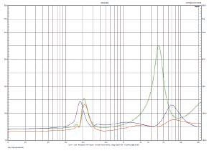

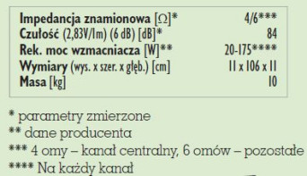

Zmierzyliśmy charakterystyki impedancji wszystkich trzech sekcji, i wynika z nich, co następuje: centralny ma impedancję znamionową 4 omy (minimum na poziomie 3,5 oma przy ok. 500 Hz), frontowe i surroundowe - 6 omów (minima odpowiednio ok. 5-omowe i 6-omowe); "wymagający" jest więc tylko jeden z pięciu kanałów, co prawda w kinie najmocniej eksploatowany, ale większości amplitunerów Mythos nie powinien sprawić problemów.
Producent nie ma jednak odwagi podać tych danych w katalogu, przedstawia za to naprawdę irytujące wywody. Najpierw w rubryce "Impedancja nominalna" pisze: "kompatybilna z 8 omami", ale temat ciekawie rozwija, bowiem w dziale "FAQ-ów" stawia pytanie: "Jaka jest impedancja głośników Defi nitive Technology?" i odpowiada, że impedancja to nie jedna liczba, ale charakterystyka, wartość zmieniająca się wraz częstotliwością, więc żadna pojedyncza liczba nie jest odpowiednia, aby ją przedstawić...
Do cholery, taka odpowiedź, jakie pytanie. A powinni spytać: "Jaka jest impedancja ZNAMIONOWA?" i wtedy kłaniają się normy, które pozwalają wyznaczyć konkretną, jedną wartość na podstawie charakterystyk - właśnie tak, jak wyznaczyliśmy je powyżej! Standaryzujemy do jednej z przyjętych wartości (4, 6, 8, 12, 16 omów) na podstawie wartości impedancji w minimum za rezonansem mechanicznym i wartość tam nie może być niższa niż 20% od zadeklarowanej wartości znamionowej... Nie udawajcie, że nie wiecie, za dobre głośniki robicie, żeby tak rżnąć głupa.
Patrząc jeszcze przez chwilę na charakterystyki impedancji widzimy, że we wszystkich trzech sekcjach pojedyncze szczyty sygnalizujące podstawowy rezonans mechaniczny (wszędzie zastosowano komory zamknięte) leżą przy ok. 200 Hz, już na tej podstawie trudno byłoby się spodziewać rozciągnięcia pasma znacznie poniżej tej częstotliwości, ale skoro frontowy ma rezonans najniżej (180 Hz), to i jego charakterystyka też sięga najniżej.
W zakresie średnio-wysokotonowym, przy 4 kHz, zwraca uwagę wysoki szczyt na charakterystyce sekcji surroundowej - a przecież jest ona oparta na przetwornikach szerokopasmowych, więc żadna zwrotnica dzieląca pasmo nie może być tego przyczyną - to jednak skutek zastosowania biernego filtra elektrycznego, tyle że środkowozaporowego, mającego za zadanie osłabić ten zakres, co widzieliśmy na charakterystyce przetwarzania.
