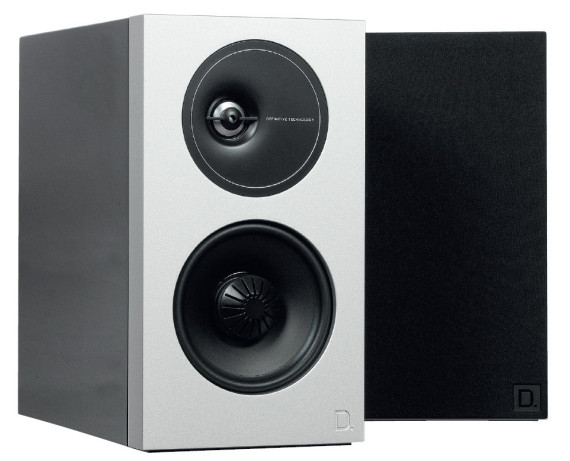

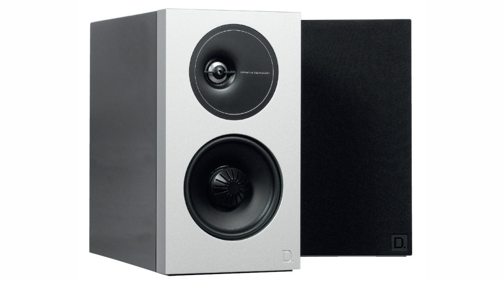

Front całej obudowy jest aluminiowy, dodatkowy panel na górze prawdopodobnie maskuje jego mocowanie, bowiem głośników nie można zdemontować od zewnątrz. Przednią maskownicę zdejmiemy łatwo (trzymana przez magnesy), górną (zasłaniającą membranę bierną) – z trudnością albo w ogóle (nam się nie udało).
Definitive Technology - seria Demand
Seria Demand zawiera wyłącznie konstrukcje podstawkowe. Nie należy z tego wyciągać wniosków dotyczących popularności tego typu konstrukcji gdziekolwiek. Wynika to ze struktury oferty, a głębiej - z oryginalnych rozwiązań konstrukcyjnych, które separują modele podstawkowe i wolnostojące w odrębnych seriach.
Pozostałe dwie serie - BP i Mythos - są konstrukcji podstawkowych w zasadzie pozbawione, i dlatego stworzono dla nich specjalną serię (tak jak tworzy się serie dla subwooferów) - teraz Demand, a wcześniej StudioMonitor.
Ponieważ jednak Demandy wnoszą tak wyraźny powiew świeżości i "europejskości" do oferty Definitive, sądzę, że potrzebne jest przygotowanie nowej serii kolumn wolnostojących w podobnym stylu (o ile trzymać się dotychczasowego schematu) albo rozszerzenie samej serii Demand o większe konstrukcje; tutaj nie widzę poważnych problemów koncepcyjnych i konstrukcyjnych. Technika większych, bipolarnych BP z trudem dałaby "się spakować" w formacie monitora, ale rozwinięcie Demandów byłoby łatwiejsze.
Zajmijmy się tym, co jest. A są trzy modele, które można przedstawić jako monitor (Demand 11), minimonitor (Definitive Technology Demand 9) i mikromonitor (Demand 7).
Taka klasyfikacja nie opiera się na żadnej normie ani powszechnie przyjętych kryteriach, jednak testowany Demand 9 wielkością jest podobny do Silver 50, a wyraźnie mniejszy od 606 i Concerta 2 M16, nie mówiąc o potężnych na tym tle - Diamondach Monitor. Demandy 7 są jeszcze mniejsze, a ich głośnik nisko-średniotonowy to tylko 12-ka, podczas gdy w Demandach 9 pracuje 15-ka, a w Demandach 11 - 18-ka.
Kaliber nisko-średniotonowych tłumaczy wielkość poszczególnych modeli, ale niewiele mówi o ich wyjątkowej konstrukcji i specjalnym wyglądzie. Chyba najlepiej spojrzeć na zdjęcia - jedno mówi więcej niż tysiąc słów.
Ale nie wszystko widać, nie wszystkiego można być pewnym, więc dodaję: front wykonano z aluminium, z jubilerską precyzją dopasowano do korpusu obudowy, polakierowanego na wysoki połysk.
Wraz z prostymi, geometrycznymi kształtami całość prezentuje się awangardowo; wygląd będzie bardziej enigmatyczny z założoną maskownicą, trzymaną przez magnesy, na cienkiej ramce (6 mm), która praktycznie w ogóle nie wpływa na charakterystykę.

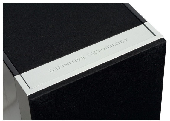

Druga maskownica przykrywa górną ściankę i zdjąć ją raczej trudno, ale nie jest to "ozdoba", lecz osłona ważnego elementu systemu akustycznego - membrany biernej.

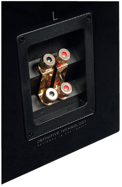

Podwójne gniazdo jest standardowe, jednak należy zwrócić uwagę na oznaczenie naniesione powyżej – Demandy mają "skierowania" do konkretnego kanału, związane z niesymetrycznym ustawieniem przetworników wysokotonowych.

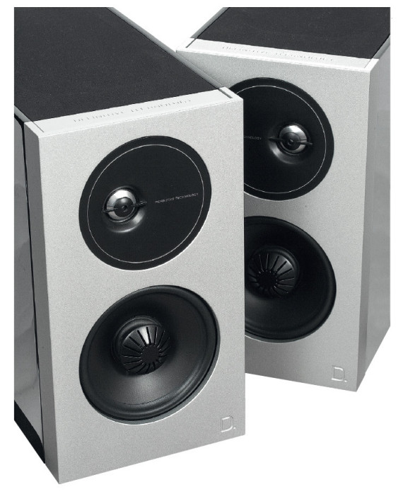

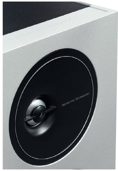

Wróćmy na przednią ściankę, gdzie uwagę zwraca przesunięcie kopułki wysokotonowej w stronę jednej krawędzi. Egzemplarze jednej pary są wykonane jako "lustrzane odbicia" i mają oznaczenia "L" i "R". Zgodnie z tą wskazówką, kopułki powinny znajdować się "na zewnątrz".
Przesunięcie głośnika wysokotonowego z osi symetrii nie jest wynalazkiem Definitive, nie jest też dizajerskim "udziwnieniem", lecz pozostaje rozwiązaniem, które przynosi konkretne korzyści akustyczne - różnicuje odległości od kopułki do obydwu pionowych krawędzi (jeszcze inna, najmniejsza odległość, dzieli kopułkę od górnej krawędzi), dzięki czemu odbicia nieuchronnie wywoływane na tych krawędziach wiążą się z różnymi częstotliwościami, a wynikające z nich nierównomierności charakterystyki są uśredniane.
Opory przed zabiegiem takiego przesunięcia wiążą się zwykle z wyglądem - większość lubi symetrię. Pozostawiono więc okrągły front głośnika w osi symetrii, a przesunięto tylko kopułkę. To też już gdzieś widziałem, ale w kompozycji Demandów prezentuje się wyjątkowo ciekawie.
Czytaj również: Co to jest układ d'Appolito, jakie są jego zalety i wady?
Aluminiowa kopułka wysokotonowa ma przed sobą krótką tubkę i płaski "talerz" znacznie większy, niż byłby konieczny do montażu, ale miał tutaj coś do powiedzenia również dizajner (ten od wyglądu...) i trzeba przyznać, że swoją robotę wykonał doskonale.

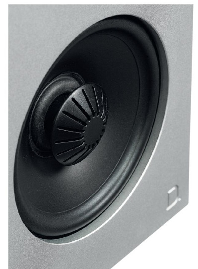

Efektownie wygląda też przetwornik nisko-średniotonowy, ze środka którego wyrasta "grzyb" nietypowego korektora fazy. Innowacja dotyczy jednak nie tylko jego kształtu.
"Trzonek grzyba" ma średnicę 25 mm, pomiędzy nim a cewką nie ma typowej (dla układów z korektorem fazy) szczeliny (zwykle pozwalającej na wentylację cewki), dystans do cewki jest większy, ale zamknięty resorem - analogicznym jak główny (zewnętrzny) resor, łączący krawędź membran z koszem, tylko o znacznie mniejszej średnicy.
Definitive Technology Demand 9 i Balanced Double Surround System
Producent nazywa ten układ BDSS (Balanced Double Surround System), a jego zaletami ma być możliwość pracy z większymi wychyleniami i mniejszymi zniekształceniami.
Konwencjonalny, dolny resor (spider), z zewnątrz niewidoczny, z pewnością również jest na miejscu, i to on w każdym głośniku jest w największym stopniu odpowiedzialny zarówno za osiowe prowadzenie cewki (mocowany jest do niej na wysokości szczeliny), jak też całkowitą podatność zawieszeń oraz wynikające stąd inne parametry.
Korzyść z zastosowania dodatkowego górnego resora może być inna: w typowych układach z korektorami fazy, gdy głośnik pracuje z dużymi amplitudami, przez szczelinę przechodzi powietrze z bardzo dużą prędkością, z czym wiążą się szumy i kompresja związana z nieliniowością takiego układu, dlatego niektórzy konstruktorzy stosują zarówno typowe korektory fazy (w głośnikach średniotonowych), jak i nakładki przeciwpyłowe w kształcie korektora fazy, będące jednak integralną częścią membrany (w głośnikach nisko-średniotonowych).
BDSS pozwala "unieruchomić" korektor fazy, a przez to nadać mu dowolny kształt, jak i zamknąć szczelinę. Sam kształt korektora, przypominający grzyb, ma za zadanie linearyzować charakterystykę zarówno na osi głównej, jak i w szerszym zakresie kątów (firmowa nazwa - Linear Response Waveguide).

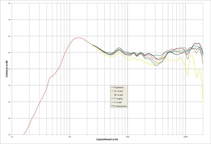

Producent w nietypowy sposób określa pasmo przenoszenia. Formułuje pojęcie "całkowitego pasma przenoszenia" (total frequency response), nie precyzując jednak dla niego spadków decybelowych, i ma ono dla Demand 9 wynosić 44 Hz - 24 kHz; dodaje też kolejny parametr - "granice -3dB" - które mają pojawiać się przy 64 Hz i 22 kHz.
Skonfrontujmy to ze zmierzoną charakterystyką. Względem poziomu średniego spadki -3 dB odnajdujemy przy 80 Hz i 20 kHz, natomiast -6 dB w zakresie niskich częstotliwości - przy 70 Hz. Z kolei przy 44 Hz spadek wynosi ok. 10 dB. Demand 9 nie jest więc basowym mocarzem, a zwłaszcza mistrzem jego rozciągnięcia. Nie jest to problem systemu z membraną bierną (w ogólności), lecz właściwość tej konkretnej konstrukcji.
System rezonansowy dostrojono wysoko, do 60 Hz, mimo że membrana bierna powinna pomóc w uzyskaniu niskiej częstotliwości rezonansowej obudowy (taka jest jedna z jej zalet). Szczyt pojawia się już przy ok. 130 Hz, poniżej charakterystyka opada, ale... co znowu nietypowe dla systemu tego typu - z umiarkowaną stromością, ok. 12 dB, odpowiadającą raczej działaniu obudowy zamkniętej.
System z membraną bierną jest odmianą systemu bas-refleks, a nie systemu zamkniętego, a na skutek swojej specyfiki, poniżej częstotliwości rezonansowej, zwykle pokazuje spadek o większej stromości niż obudowa bas-refleks. Co za czort? Spójrzmy na indywidualne charakterystyki głośnika nisko-średniotonowego i membrany biernej (dodatkowy rysunek).
Szczyt ciśnienia z membrany biernej widać przy ok. 45 Hz, odciążenie na charakterystyce głośnika nisko-średniotonowego - nieco wyżej, przy 52 Hz; niezwykłe jest to, że charakterystyka wypadkowa nie opada poniżej tej częstotliwości z większą stromością, niż charakterystyki głośnika i membrany biernej (a powinna, jako że poniżej częstotliwości rezonansowej, podobnie jak w bas-refleksie, fazy promieniowania głośnika i membrany biernej szybko się "rozchodzą", aż do 180O); bieg charakterystyki wypadkowej w pobliżu tych charakterystyk wskazuje na przesunięcie fazy między nimi o ok. 120º.
Może w środku obudowy "siedzi" jakiś dodatkowy układ rezonansowy? Zakres średnio-wysokotonowy jest prowadzony bardzo blisko liniowości, z delikatnym (ale z pewnością celowym) obniżeniem w okolicach 3 kHz, tylko lekko uzależnionym od osi pomiaru. Charakterystyka leży najwyżej na osi +7º, najniżej na osi -7º, ale różnice są tak minimalne, że nie trzeba zwracać na nie specjalnej uwagi.
Wysokość, na jakiej będą nasze uszy, nie będzie miała takiego znaczenia dla odbieranego brzmienia, jak w przypadku Bowersów 606, ale nie oznacza to, że Demandy 9 można ustawić zupełnie "byle jak", np. na wysokiej szafie... Badamy zachowanie tylko w takim zakresie kątów, jaki dotyczy sytuacji ustawienia monitorów na 60-cm podstawkach. Tutaj oś główna została więc ustalona na wysokości 80 cm od podłogi (standardowo wyprowadzona pomiędzy nisko-średniotonowym a wysokotonowym).
Badania dodatkowo rozwinęliśmy o niezależne pomiary charakterystyk w płaszczyźnie poziomej "na zewnątrz" i "do wewnątrz"; ze względu na niesymetryczne ustawienie przetworników (wysokotonowy przesunięty z osi symetrii), inaczej będą układać się charakterystyki w obydwie strony. Według firmowych oznaczeń głośniki wysokotonowe powinny znajdować się "na zewnątrz". Jak się okazało, różnice nie są duże, niezależnie od tego lepiej trzymać się osi głównej (skierować monitory wprost na miejsce odsłuchowe) lub najdalej osi 15º, ze względu na niewielki "zapas" wysokich tonów - pod kątem 30º charakterystyka leży już wyraźnie niżej niż w dolnej części pasma.
Rekomendacje są więc zgoła odmienne niż w przypadku Bowersów 606 - tam należało staranniej ustawić wysokość, bowiem w płaszczyźnie pionowej charakterystyki wyraźnie się zmieniały, za to można było puścić osie główne dość daleko od miejsca odsłuchowego. Za to podobny komentarz dotyczy maskownicy - w obydwu konstrukcjach jest ona przygotowana starannie i umiejętnie, wpływając w nieistotnym stopniu na charakterystykę przenoszenia.

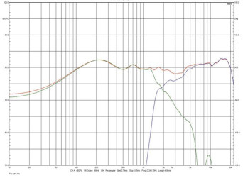

Kolejny dodatkowy rysunek pokazuje indywidualne charakterystyki obydwu przetworników (nisko-średniotonowego i wysokotonowego). To znowu obrazek zupełnie inny niż w 606. Demand 9 to konstrukcja z filtrami wyższego rzędu, traktowanymi "utylitarnie", bez żadnego ideowego zacięcia i odgórnych założeń co do ich topologii - mają przede wszystkim spełnić swoje podstawowe zadanie, czyli przygotować takie połączenie obydwu przetworników, aby charakterystyka wypadkowa biegła możliwie równo, a poza osią główną zmieniała się w niewielkim stopniu.
Jak wiemy to już z poprzednich rysunków, cele takie zostały osiągnięte, a sposobem było nie tylko dopasowanie charakterystyk amplitudowych, które widzimy na omawianym teraz, dodatkowym rysunku, ale też skoordynowanie charakterystyk fazowych w całym zakresie współdziałania obydwu głośników; jest to tym łatwiejsze, im zakres ten jest węższy, stąd właśnie filtry wyższego rzędu tworzące mocniej nachylone zbocza są pod tym względem lepsze od filtrów łagodnych. Charakterystyki kierunkowe w okolicy częstotliwości podziału są też zwykle tym lepsze, im jest ona niższa; trudno jednak połączyć niską częstotliwość podziału z łagodnymi filtrami, gdyż naraziłoby to głośnik wysokotonowy na przeciążenie i uszkodzenie.
Dlatego w Bowersach 606 stwierdziliśmy podział przy wysokich 4 kHz; Demandy 9, z mniejszym głośnikiem nisko-średniotonowym, mają podział ponad dwa razy niżej - charakterystyki przecinają się przy 1,9 kHz! Zaraz poniżej filtrowanie wysokotonowego jest bardzo zdecydowane, z nachyleniem aż ok. 48 dB/okt. (zbocze wypadkowe, będące złożeniem charakterystyki samego głośnika i charakterystyki filtra, który sam będzie miał mniejsze nachylenie).
Powyżej podziału sytuacja wygląda nieco inaczej, głośnik nisko-średniotonowy jest filtrowany już nieco łagodniej, do 5 kHz zbocze ma nachylenie ok. 8 dB/okt., i odpowiada mu łagodne nachylenie charakterystyki wysokotonowego w tym zakresie, tak że przy "uzgodnionych" relacjach fazowych, charakterystyka wypadkowa całego systemu biegnie płynnie (pełną integrację potwierdza fakt, że przy częstotliwości podziału leży ona 6 dB wyżej). Z takiego niesymetrycznego układu zboczy wynika więc to, że system jest nieco bardziej wrażliwy na zmiany kąta (i relacji fazowych) powyżej częstotliwości podziału niż poniżej (dołek przy 3 kHz na osi -7º), ale generalnie zapewnia bardzo dobrą stabilność.

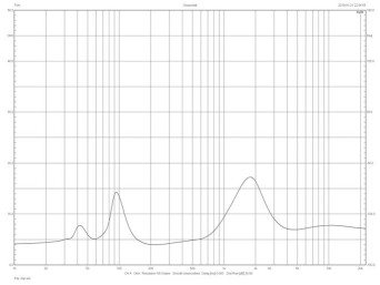

Charakterystyka impedancji ma 4-omowe minimum przy 200 Hz. W tej sytuacji impedancja znamionowa powinna być określona jako 4 Ω, jednak producent deklaruje 8 Ω, "wychodząc naprzeciw" wciąż pokutującym przekonaniom że 4 Ω są niebezpieczne, i nie oddając pola konkurencji, która też nie ma problemów z prowadzeniem podobnej "polityki".
