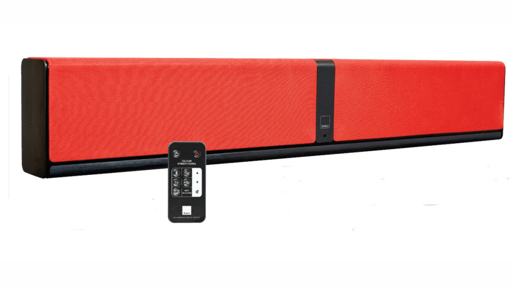

Dali Kubik One - obudowa
Dali Kubik One jest najmniejszy (najkrótszy) z całej trójki, ale są to centymetrowe różnice. Dali, jak przystało na firmę głośnikową, nadało swojemu urządzeniu jednoznacznie "kolumnowy" styl.

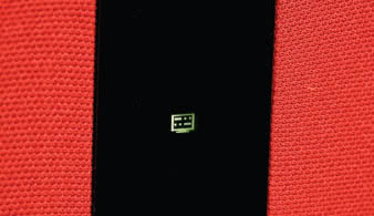

Obudowa ma delikatnie zaokrąglone krawędzie, przekrój zbliżony do prostokąta. Front oraz górną ścianką niemal w całości pokryto tekstylną maskownicą (mocowana na rzepy), zostawiając tylko wąski, plastikowy panel na środku. Maskownice łatwo ściągnąć, co wiąże się z możliwością ich wymiany.
Z pudełka wyjąłem Kubika w kolorze czerwonym, ale można dokupić maskownice w bieli, czerni… kolorach niebieskim, oliwkowym, fioletowym, żółtym, pomarańczowym oraz niebiesko-zielonym
W konstrukcji soundbara wykorzystano układ 2.0, każdy z kolumn głośnikowych składa się z 13-cm nisko-średniotonowego (z charakterystyczną membraną z włókna drzewnego) i 25-mm jedwabnej kopułki wysokotonowej.
