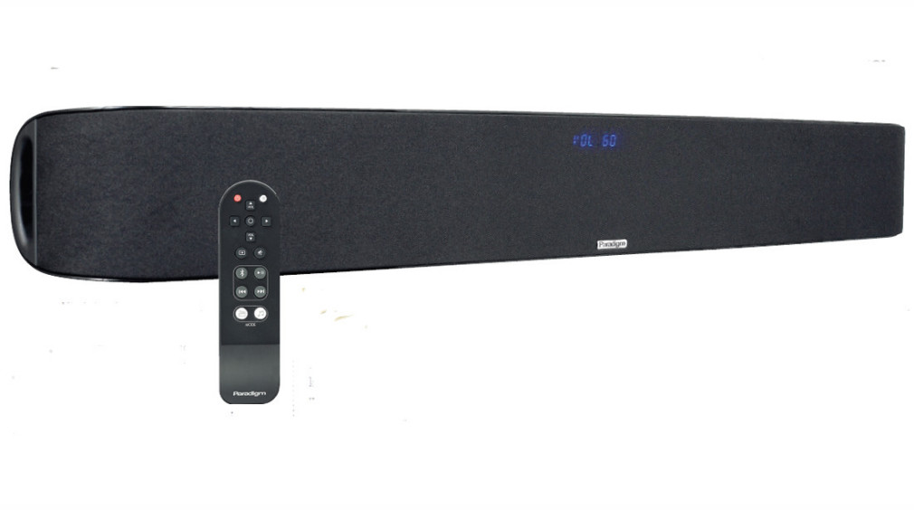

Paradigm Soundscape - obudowa
Obudowę Paradigm Soundscape wykończono z góry na wysoki połysk, cały przód chroni maskownica, która wraz z delikatnymi łukami frontu przechodzi w boczne ścianki; tamże znajdują się szczeliny będące wylotami systemu bas-refleks.
Paradigm, tak jak każdy soundbar, najdyskretniej prezentuje się z maskownicą, ale tym razem nie tylko można ją zdjąć, lecz również cieszyć oko atrakcyjnym wyglądem zastosowanej techniki głośnikowej. Konstrukcja opiera się na trzech zespołach, odpowiadających trzem kanałom.
Paradigm Soundscape - głośniki
Po bokach zainstalowano dwa zespoły dwudrożne, każdy jest złożony z 10-cm przetwornika nisko-średniotonowego i 25-mm aluminiowej kopułki wysokotonowej na samym skraju, a więc na łuku przechodzącym w ścianki boczne, kierując tym samym oś głośnika na zewnątrz.
Boczne systemy przetwarzają oczywiście sygnały kanałów lewego i prawego, ale mają również za zadanie odtworzenie sygnałów surround - w zależności od wybranego trybu.
W centrum zainstalowano jeszcze jeden zespół - najmocniejszy (bowiem składa się z dwóch przetworników 10-cm i znajdującego się pomiędzy nimi wysokotonowego) - obsługujący kanał centralny.
Nad środkowym tweeterem widać niewielki, niebieski wyświetlacz informujący o ustawieniu głośności, a także trybach pracy - jednak przez siatkę maskownicy nie jest on czytelny.
