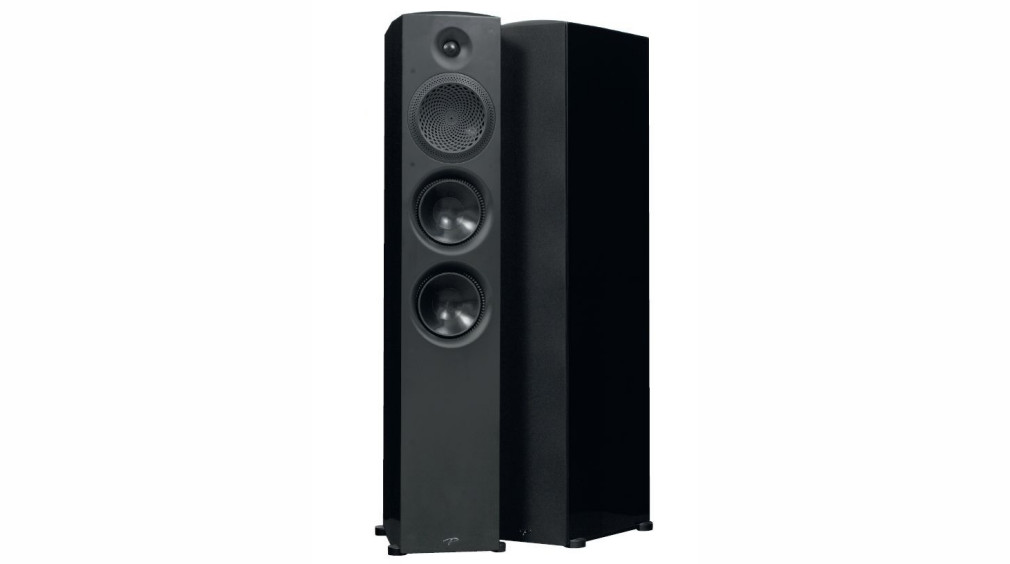

Wykonanie Największy "Premier" nie jest potężny, ale solidny i proporcjonalny. Układ trójdrożny z parą 18-cm niskotonowych i podobnym średniotonowym, kopułka wysokotonowa w falowodzie.
Laboratorium Charakterystyka zrównoważona, bez podbicia basu, tylko lekkie eksponowanie wysokich tonów. Czułość 89 dB, impedancja znamionowa 4 Ω.
Brzmienie Dynamiczne, spójne, bliskie, selektywne. Nasycone i żywe w całym pasmie. Mocny, sprawny, dobrze zintegrowany bas. Rozrywkowe w najlepszym stylu.

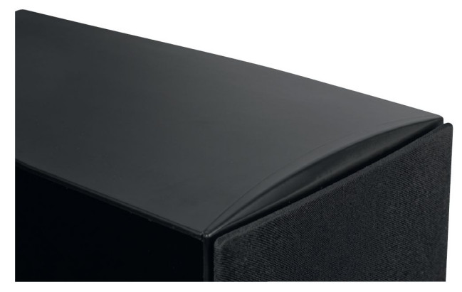

Smukłe obudowy Paradigm Premier 800F nie są "zwykłymi" prostopadłościanami – w przedniej części boczne ścianki są równolegle, ale na ok. 1/3 głębokości obudowy "załamują się" i dalej zbiegają ku sobie, tak że tylna ścianka jest węższa niż przednia (w przypadku Premier 800F to 16 cm vs 20 cm).
Dodatkowy panel z tworzywa zasłania wszystkie kosze (przetworników), a wokół kopułki wysokotonowej tworzy wyprofilowanie falowodu. Przed kopułką i przed membraną średniotonowego są soczewki akustyczne, które pełnią też rolę osłon przed uszkodzeniem mechanicznym, ale przed membranami niskotonowymi nie ma już żadnych siatek, więc przygotowano klasyczną maskownicę zasłaniającą cały front.
Wiąże się z nią miła niespodzianka, którą dokumentujemy wynikami pomiarów w Laboratorium: tradycyjną tkaninę rozpięto na bardzo cienkiej kratownicy, dokładnie przylegającej do przedniej ścianki.
Powoduje to tylko bardzo słabe odbicia fal, a więc minimalne zmiany charakterystyki. Gdyby jednak komuś bardziej podobał się wygląd z przetwornikami "na wierzchu", oczywiście może ją łatwo zdjąć, a na froncie nie zostanie żaden jej ślad, bowiem mocowana jest na ukryte magnesy.

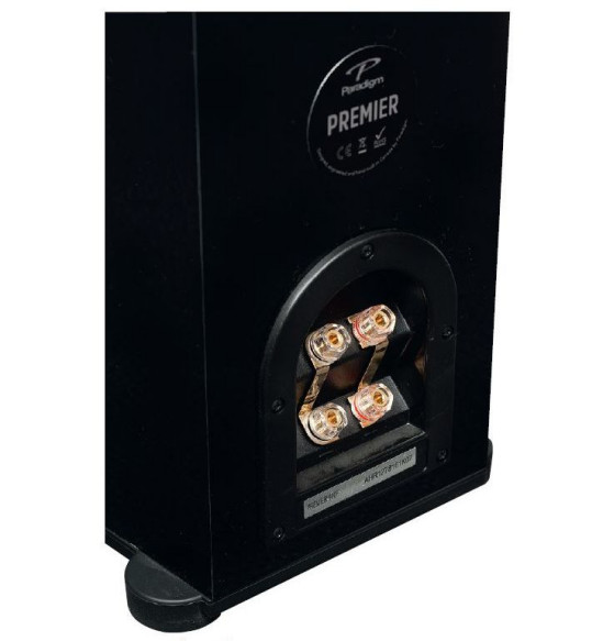

Cokół to gruby element z tworzywa z wystającymi półkolami, tak że punkty podparcia (kolce) znajdują się mniej więcej na obrysie podstawy – wystarczy, aby kolumna stała stabilnie i jednocześnie nie zajmowała na podłodze więcej miejsca, niż potrzeba.

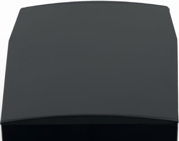

Również na górną ściankę założono "czapkę" z tworzywa, lekko wypukłą (do czego dopasowano obrys maskownicy), może plastiku jest trochę za dużo… ale prawdopodobnie nakładka pozwoliła zamaskować bardziej skomplikowane łączenia ścianek.
Większość powierzchni (boki i tył) są wykończone albo lakierowaniem na wysoki połysk (czarnym lub białym; wersja biała ma jednak wciąż czarną maskownicę i wszystkie wymienione elementy z tworzywa), albo folią drewnopodobną "espresso grain mk2".

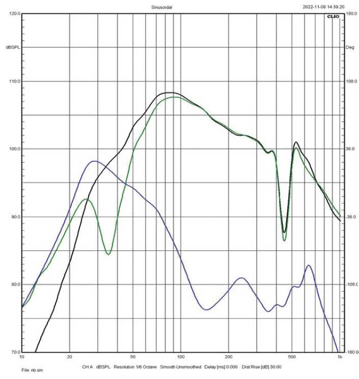

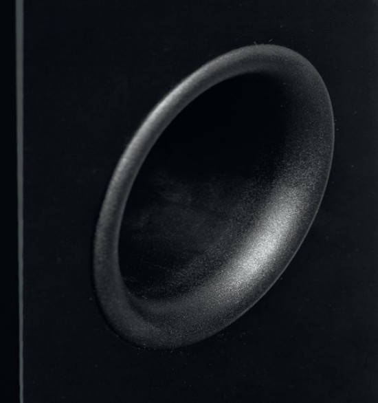

Obydwa głośniki niskotonowe pracują w jednej komorze, z jednym tunelem bas-refleks wyprowadzonym na tylnej ściance, mniej więcej w połowie wysokości. Tutaj Paradigm nie kombinuje i nie obiecuje żadnych cudownych, nowych bas-refleksowych patentów. Wystarczy, że porządne przetworniki dostają optymalną objętość i strojenie.
Tunel ma średnicę 7,5 cm (wynikająca stąd powierzchnia powinna wystarczyć do "obsługi" pary 18-tek bez poważnej kompresji) i długość 13 cm – w obudowie o głębokości 34 cm zmieściłby się dłuższy, ale taki wystarczył do dostrojenia do wybranej częstotliwości rezonansowej 35 Hz. Co z tego dokładnie wynika, zobaczymy w Laboratorium.

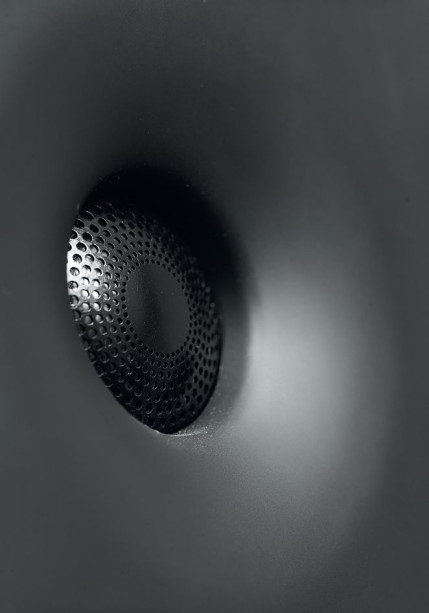

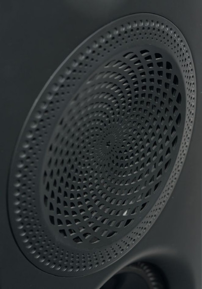

Głośnik średniotonowy jest zasłonięty perforowanym talerzem, mającym pełnić rolę soczewki akustycznej, nazwanej przez producenta PPA ("Perforated Phase-Aligning").
Tego rodzaju ustroje rzadko są stosowane przy klasycznych, stożkowych przetwornikach, zwłaszcza że membrana polipropylenowa nie będzie strzelała ostrymi rezonansami break-up, które ktoś mógłby przynajmniej próbować tłumić w ten sposób.
Polipropylenowa membrana nie wymaga też osłony przed uszkodzeniem mechanicznym… I tutaj wpadamy na trop jej zastosowania. Po praz pierwszy PPA w głośniku średniotonowym pojawiło się w Personach, bowiem tam pełni przede wszystkim rolę ochrony kosztownej i delikatnej membrany berylowej.
A potem producent postanowił uczynić z PPA stały fragment gry, wyróżniający Paradigmy z tłumu. Ponadto zasłonięcie średniotonowego wyraźnie odróżnia go od niskotonowych, podkreśla jego wyspecjalizowanie, chociaż w gruncie rzeczy może być do nich podobny – też ma membranę polipropylenowo-grafi tową, ale zawieszenie już bez ART.
Oczywiście, zgodnie z zasadami układu trójdrożnego, jest zupełnie inaczej filtrowany; częstotliwości podziału są dość ciekawe, bowiem pierwsza (z sekcją niskotonową) wysoka - 700 Hz, a druga (z wysokotonowym) niska – 2,5 kHz (wg informacji producenta).
Średniotonowy przetwarza więc teoretycznie mniej niż dwie oktawy, chociaż w praktyce ma też swoje "udziały" poza częstotliwościami podziału. Takie działanie zwrotnicy nie będzie jednak dziwić, gdy weźmiemy pod uwagę, że niskotonowe to 18-tki, których wyjściowe charakterystyki obejmują średnie tony (prawdopodobnie podobny głośnik pracuje w podstawkowym, dwudrożnym 200B), a falowód rozciąga charakterystykę wysokotonowego w kierunku średnich częstotliwości z drugiej strony. Producent podaje też ogólne rodzaje zastosowanych fi ltrów, a raczej ustalonych zboczy – 2. rzędu.
Czytaj również: Na jakiej zasadzie działają kolumny z głośnikami niskotonowymi na bocznej ściance, jakie są zalety i wady takiego ustawienia?
Przetwornik średniotonowy jest schowany za najoryginalniejszym elementem "wyposażenia" frontu – osłoną/soczewką akustyczną "PPA", jakiej nie stosuje się zwykle z klasycznymi przetwornikami o stożkowej (w przybliżeniu) membranie. Powody wprowadzenia tego rozwiązania (w tym miejscu) wydają się bardziej złożone.

Laboratorium Paradigm Premier 800F

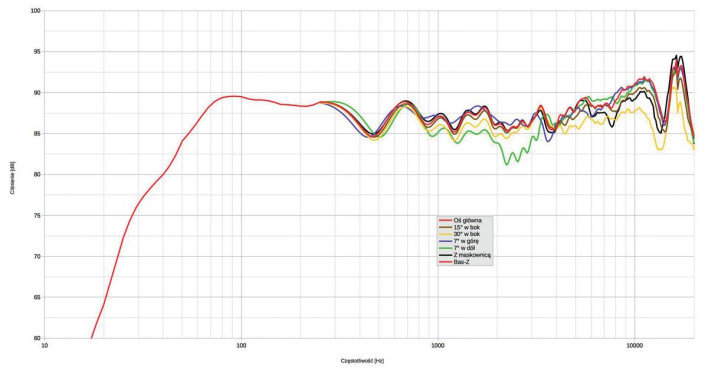

Paradigm dość szczegółowo przedstawia parametry, deklarując charakterystyki przetwarzania przy tolerancji +/-3 dB, niezależnie na osi głównej i pod kątem 30º (z pewnością w płaszczyźnie poziomej). Podawane częstotliwości graniczne wydają się realistyczne – to 43 Hz (bez względu na oś pomiaru, bowiem najniższe częstotliwości z klasycznej obudowy są promieniowane w bardzo szerokim kącie), a na drugim skraju 25 kHz na osi głównej i 20 kHz na osi 30º.
Wyniki naszych pomiarów formalnie nie pozwalają jednak na potwierdzenie takich danych, ze względu na jeszcze wyżej leżącą dolną częstotliwość graniczną (o ile wyznaczą ścieżką +/-3 dB) i wąskopasmowe rezonanse w najwyższej oktawie.
Gdyby jednak przymknąć na nie oko, warunek +/-3 dB jest spełniony od 50 Hz nie tylko na osi głównej, ale też 15º i 30º w płaszczyźnie poziomej i +7º w pionowej – nie musimy więc kolumn kierować wprost na miejsce odsłuchowe, możemy je ustawić nawet równolegle, co służy jeszcze lepszemu zrównoważeniu ze względu na lekkie wyeksponowanie wysokich tonów na osi głównej.
Na osi 15O strata jest z kolei bardzo mała, charakterystyka z osi +7º również leży bardzo blisko tej z osi głównej, która została w pomiarze ustalona na wysokości 90 cm (klasycznie, pomiędzy średniotonowym a wysokotonowym).
Można więc usiąść dość wysoko, nie odczuwając dużych zmian w brzmieniu; te pojawią się wyraźniej, gdy zejdziemy poniżej osi głównej, charakterystyka z osi -7º pokazuje obniżenie w zakresie 1–3 kHz, najgłębsze przy 2,2 kHz, co prawdopodobnie ma związek z częstotliwością podziału między średniotonowym a wysokotonowym (wg danych firmowych – 2,5 kHz) i pogorszeniem korelacji fazowej na tej osi.
Ta charakterystyka wychodzi ze ścieżki +/-3 dB, ale osłabienie tego zakresu często jest przez nasz słuch odbierane pozytywnie, czego można łatwo spróbować pochylając kolumny lekko do tyłu regulacją nóżek. Jednak nasze próby odsłuchowe wskazują, że ważnym atutem Premier 800F jest brzmienie spójne i ofensywne, jakiego należy się spodziewać na osi głównej.
Maskownica wprowadza tylko minimalne zmiany, o ok. 1 dB obniża poziom w zakresie 6–13 kHz, można ją bez obaw pozostawić założoną, a nawet specjalnie użyć dla delikatnego przyciszenia wysokich tonów. Niskie częstotliwości nie pokazują często spotykanego w działaniu Paradigmów wyeksponowania "średniego” basu, charakterystyka opada już od 70 Hz, ale początkowo łagodnie.
Spadek -6 dB względem poziomu średniego notujemy przy ok. 45 Hz. Producent dodaje parametr określony jako "zasięg niskich częstotliwości wg DIN" (niemiecka norma, ale nie sprecyzowano, jaka dokładnie, jest ich kilka) i ma to być 27 Hz, przy których rzeczywisty spadek wynosi aż 15 dB, więc przekracza możliwości wyrównania charakterystyki dzięki odbiciom w pomieszczeniu. Można szacować, że będziemy dobrze słyszeć bas do ok. 35–40 Hz.
I jeszcze ciekawostka: w zakresie średniotonowym zachowanie Premier 800F wygląda wyraźnie lepiej niż mniejszych Premier 700F (też testowane, a więc mierzone). Niezależnie od wyrównania charakterystyki na osi głównej, pozostałe charakterystyki leżą bliżej siebie.
Premier 700F ma mniejsze przetworniki niskotonowe które nie mają w tej sprawie wiele do powiedzenia), ale też mniejszy średniotonowy, więc to on robi różnicę (filtrowanie jest podobne, na co wskazują charakterystyki impedancji). Zwykle mniejszy średniotonowy zapowiada lepsze charakterystyki w zakresie kilku kHz, a tym razem… bardziej popisał się większy.
Pod względem wszystkich zasadniczych charakterystyk i parametrów Premier 800F są lepsze od 700F, chociaż tych drugich wcale nie dyskwalifikujemy i ich właścicieli nie chcemy pogrążać w smutku. Po prostu 800F udały się wyjątkowo.
