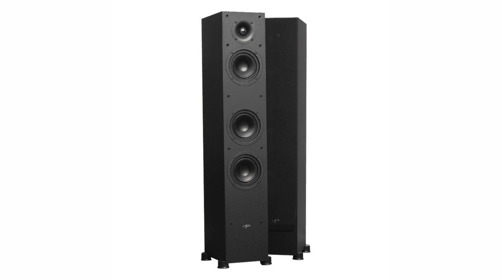

Wykonanie Smukła, estetycznie skromna kolumna, ale z układem trójdrożnym – dwie 14-tki na basie i jedna średniotonowa. Do wyboru wersje czarna i biała, ale zawsze z czarną maskownicą.

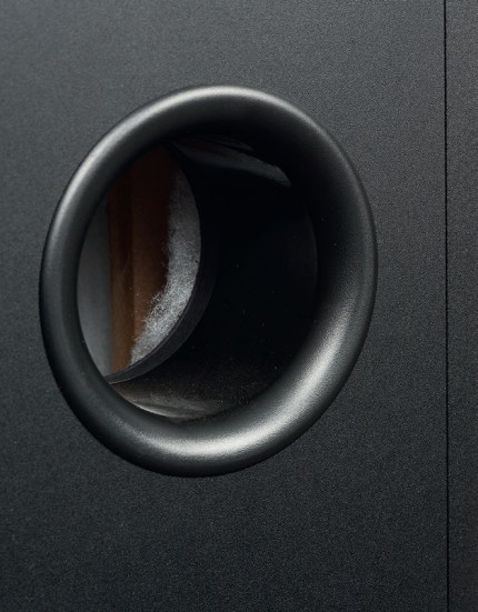

Tunel ma dużą średnicę i jest krótki, stąd częstotliwość rezonansowa jest wysoka, ale zapewnia bardzo efektywne przetwarzanie
do 50 Hz.

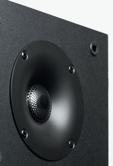

Poznany już w kilku testowanych konstrukcjach Paradigma głośnik wysokotonowy – aluminiowa kopułka z płytką tubką i oryginalnym dyfuzorem, będącym jednocześnie osłoną przed uszkodzeniem. Charakterystyka jest wolna od rezonansu "break-upu", co niemal na pewno zawdzięczamy temu elementowi.

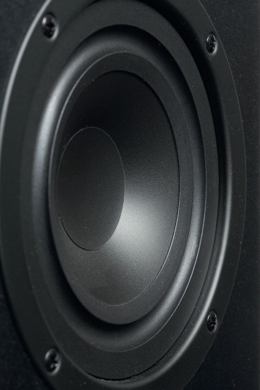

Głośniki niskotonowe i średniotonowe wyglądają z zewnątrz tak samo i prawdopodobnie są tego samego typu. Polipropylenowa membrana z niewielką nakładką przeciwpyłową jest rozwiązaniem mało wyczynowym, ale w takim układzie rozsądnym, uniwersalnym i niedrogim.

Pomiary ujawniły jednak, że jest on filtrowany bardzo łagodnie. Ma swoją komorę (zamkniętą), a para niskotonowych wspólną z tunelem bas-refleksu, wyprowadzonym na tylnej ściance. Membrany tych głośników są polipropylenowe, bez żadnych "wynalazków".
Tutaj producent nie ma się czym specjalnie chwalić, chociaż dodaje, że nakładka przeciwpyłowa jest wklęsła, a zawieszenie "odwrócone" – to już jednak rozwiązania standardowe.
Ciekawszy jest przetwornik wysokotonowy. Sama membrana (kopułka) też nie jest rewolucyjna (aluminiowa), ale dodano dwa elementy wpływające zarówno na charakterystykę, jak i na "prezencję".
Bezpośrednio przed kopułką znajduje się dyfuzor nazwany Perforated Phase-Aligning (Lens) – w skrócie PPA. Stosowanie takich osłonek, służących jednocześnie poprawie rozpraszania, stłumieniu rezonansu "break-upu" i ochronie przed uszkodzeniem (mechanicznym z zewnątrz, nie przed przeciążeniem), ma długą historię, ale tutaj soczewka wygląda wyjątkowo atrakcyjnie, a do tego na zewnątrz pojawia się płytkie wyprofilowanie frontu zmieniające charakterystyki kierunkowe w niższym podzakresie (a więc w okolicach częstotliwości podziału), tak aby "pasowały" do charakterystyk średniotonowego.

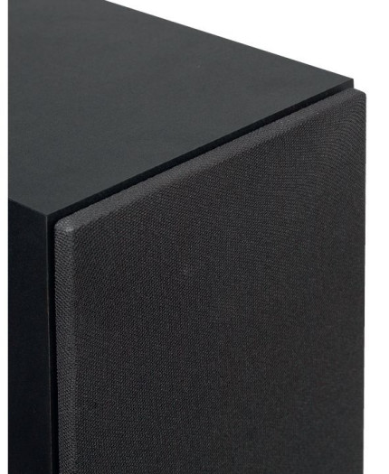

Obudowa kolumn Paradigm Monitor SE 3000F jest wykończona folią – czarną lub białą – w obydwu wersjach maskownica jest czarna i mocowana na tradycyjne kołki, których jest sporo, ale w wersji czarnej uchwyty na froncie pozostają mało widoczne. Podawana przez producenta szerokość 23 cm to szerokość z (wystającymi na zewnątrz obudowy) nóżkami.
Czytaj również: Czy maskownica kolumny słyszalnie obniża jakość dźwięku?
Obudowy w serii Monitor SE są "utylitarne", rozsądne i bezpretensjonalne. Szkoda tylko, że maskownice nie są trzymane przez magnesy, lecz przez kołki.
Właściwa obudowa ma tylko 18 cm, co wraz z wysokością 100 cm określa smukłą, nowoczesną sylwetkę. Monitory SE nie są ani trochę luksusowe i na szczęście nie próbują takimi być. Dzięki temu pozostają estetycznie uniwersalne i dyskretne (abstrahując od wielkości modelu 8000F).
Co prawda symbol SE podpowiada obecność jakichś smaczków, ale umiarkowana cena całkowicie usprawiedliwia ich brak. To kolumny, o zakupie których będziemy decydować na podstawie niemal wyłącznie brzmienia, a ich wygląd nie będzie nam w tym ani pomagał, ani przeszkadzał.

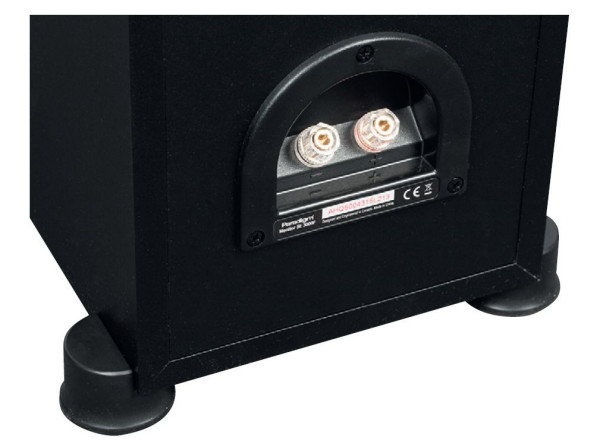

Dyskretne nóżki poprawiają stabilność.

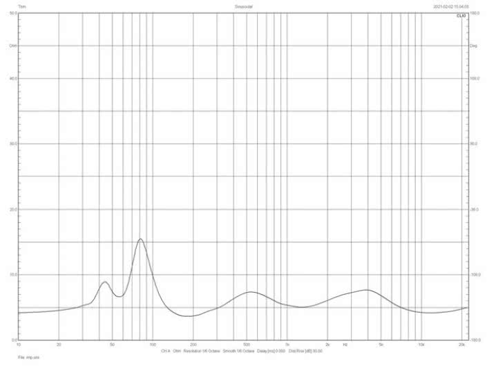

Laboratorium Paradigm Monitor SE 3000F

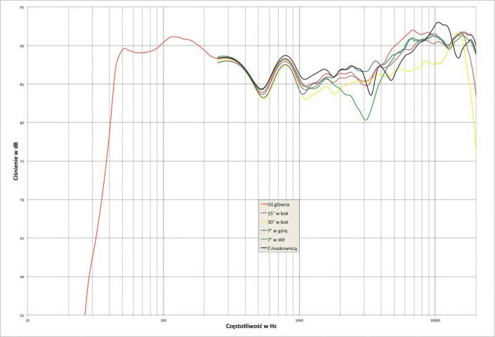

W firmowej tabelce z parametrami znajdziemy pasmo przenoszenia określone granicami 55 Hz – 21 kHz i tolerancją +/-3 dB. Jest też dodatkowa informacja "rozciągnięcie niskich częstotliwości", określone wg normy DIN jako 44 Hz.
Norma ta zakłada jednak spadek aż 20 dB, więc nie są to zapowiedzi zachęcające miłośników niskiego basu. Jednak według naszych pomiarów jest lepiej: ustalany bardziej powszechnym sposobem spadek -6 dB notujemy przy 41 Hz, ponadto aż do 50 Hz utrzymuje się wysoki poziom i dopiero tutaj (przy częstotliwości rezonansowej obudowy bas-refleks) charakterystyka zaczyna szybko opadać.
W ścieżce +/-3 dB nie możemy utrzymać całej charakterystyki, bo jej najniższe i najwyższe punkty dzieli więcej niż 6 dB, ale wystarczy już +/-3,5 dB. Składa się na to wyeksponowanie skrajów pasma – z pewnością zamierzone przez konstruktora – i lokalne nierównomierności, które zawsze się "przyplączą".
Pozytywna jest bliskość zmierzonych charakterystyk, tylko jedna z nich, z osi -7º, ma osłabienie przy 3 kHz, spowodowane utratą zgodności fazowej w okolicach drugiej częstotliwości podziału (między średniotonowym a wysokotonowym), natomiast współpraca niskotonowych i średniotonowego jest stabilna, mimo że częstotliwość podziału między nimi jest relatywnie wysoka (800 Hz).
Producent podaje dwie wartości czułości: dla warunków otwartej przestrzeni ("anechoic" – 88 dB) i półprzestrzeni ("room" – 91 dB). W naszych pomiarach od tego roku stosujemy ten drugi wariant, dający zawsze 3 dB "premii", i w ten sposób "wyszło" nam 90 dB.

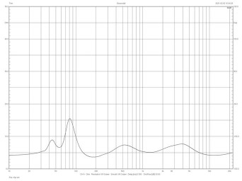

Należy pamiętać o tej zmianie porównując te dane z wynikami 6000F, testowanych rok temu, gdyż ich ówczesne 89 dB wg "anechoic" urosłoby do 92 dB wg "room". W tabelce znowu czytamy "kompatybilne z 8 Ω" i na podstawie pomiarów znowu stwierdzamy, że impedancja znamionowa wynosi 4 Ω (3,5-omowe minimum przy 180 Hz).
