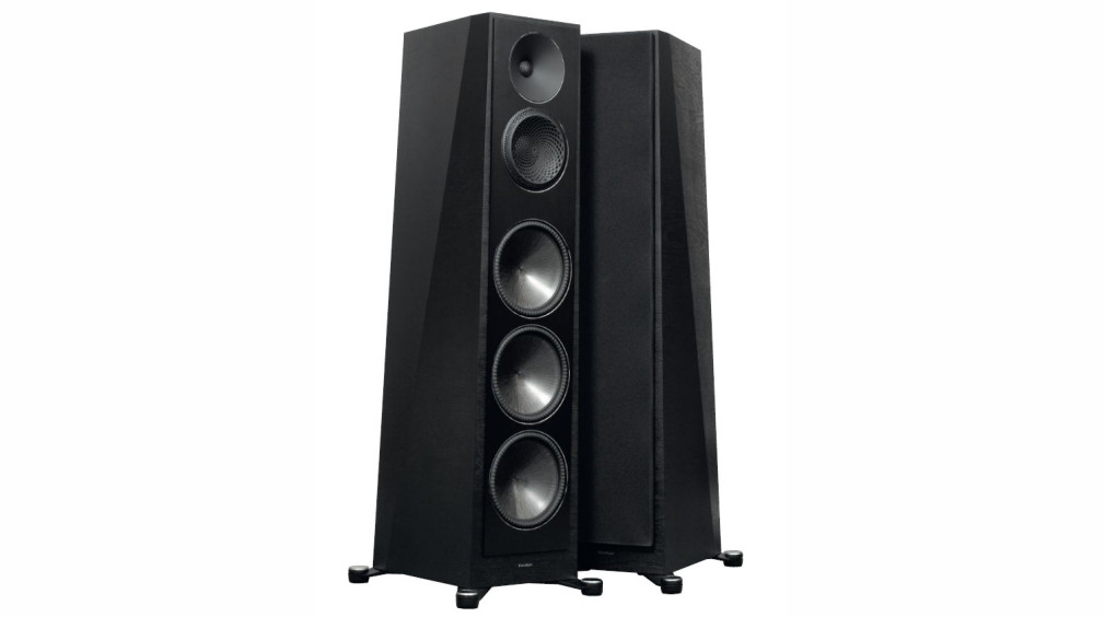

Tylko najwyższy model w serii – Paradigm Founder 120H – podobnie jak największy model serii Persona – 11H – jest konstrukcją z aktywną sekcją niskotonową, nazwaną przez producenta "hybrydową".
Czytaj również: Czy kolumny trzeba ustawiać na kolcach?
Nietypowa bryła obudowy, odbiegająca od prostopadłościanu, powstała przez prosty zabieg geometryczny - dodanie dwóch lekko skręconych i pochylonych płaszczyzn.
Takich konstrukcji Paradigm nie proponuje w innych, niższych seriach. W sumie są tylko dwie, wieńczące dwie najlepsze serie, dla najbardziej wymagających i choć trochę "progresywnych" audiofilów.

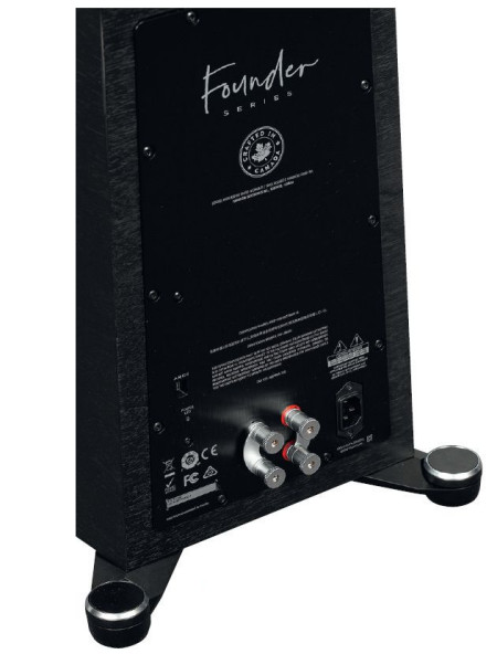

Tył obydwu kolumn jest wyposażony taksamo; obydwie przyjmują sygnał z zewnętrznego wzmacniacza, który służy też do sterowania wbudowanymi wzmacniaczami sekcji niskotonowej, ale ich wysoka impedancja wejściowa oznacza, że robi to bez wysiłku. Rozpięcie zwor pozwala na bi-wiring, który w tym układzie nie ma już żadnego sensu… oddzielnym kablem poprowadzimy przecież, do dolnej pary zacisków, tylko sygnał o śladowej mocy (ze względu na impedancję całego zespoły sygnał biegnący wspólnym kablem ma bardzo niewielki poziom w zakresie niskich częstotliwości). System ARC możemy podłączyć do dowolnej kolumny, odpowiednie sygnały i korekty zostaną przesłane do drugiej przez BT.

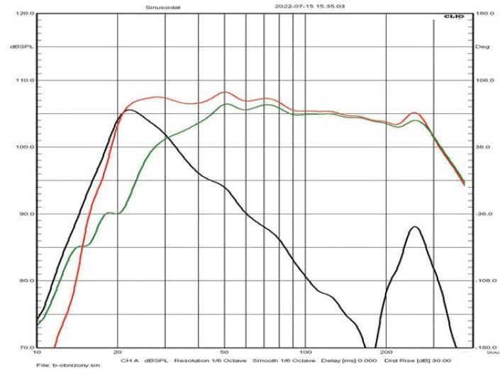

Pradigm Founder 120H jest wyposażony we wzmacniacz mocy 1000 W (RMS), potrzebny, żeby obsłużyć z korekcją i zapasem trzy 20-cm przetworniki. I trudno sobie wyobrazić w takiej roli i w takim miejscu klasyczny wzmacniacz w klasie AB.
Czy trzy 20-cm przetworniki niskotonowe nie byłyby gwarancją potężnego basu również w konstrukcji pasywnej? Potężnego tak, ale niekoniecznie nisko rozciągniętego, raczej podbitego w wyższym zakresie.
Pracują w relatywnie niewielkiej objętości (jak na łączną powierzchnię ich membran) i podejrzewam, że w takich warunkach ich częstotliwość rezonansowa znacznie rośnie, wraz z dolną częstotliwością graniczną.
Aktywność zapewnia nie tylko dużą porcję (relatywnie niedrogiej) mocy, ale i wyrównanie charakterystyki. Gdybyśmy do takiej sekcji pasywnej podłączyli nawet najlepszy wzmacniacz zewnętrzny, efekt byłby znacznie gorszy.
Korekcja jest przygotowana pod układ akustyczny, ale i głośniki pod korekcję – w takiej sytuacji najważniejsza jest jak największa maksymalna wydajność (nie mylić ze sprawnością), którą określa wychylenie objętościowe, czyli iloczyn powierzchni membran i maksymalnej amplitudy. Czyli w skrócie to, ile powietrza cały zespół może "przepompować" w jednym cyklu.
Paradigm nie podaje dokładnych parametrów (amplitudy), głośniki określa jako "ultra high excursion" i pokazuje przekroje, na których faktycznie cewka jest bardzo długa, a układ magnetyczny potężny. Biorąc to wszystko pod uwagę, możliwości trzech 20-tek Foundera 120H są wielokrotnie większe niż pary18-tek z Focusa 50, z czym idzie w parze znacznie większa moc wzmacniacza.
Nawet bez żadnych pomiarów i odsłuchów można stwierdzić, że 120H potrafią "przesuwać ściany"; ich łączny basowy potencjał jest większy niż wielu ekstremalnych subwooferów i mogą je wyręczyć nawet w najwyższej klasy systemach kina domowego.

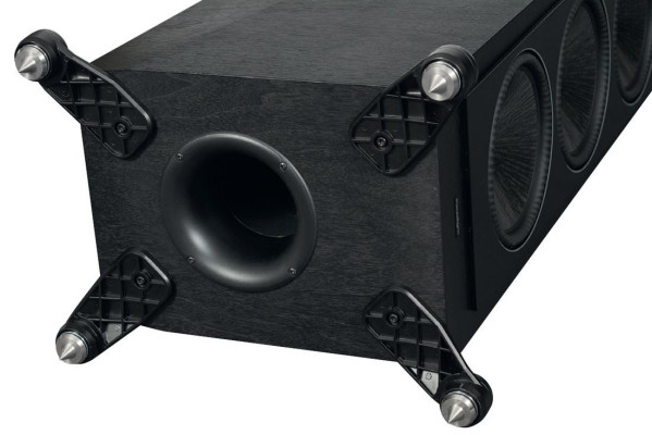

Zresztą strojenie bas-refleksu jest bardzo niskie (ok. 20 Hz) i pomaga osiągnąć niską dolną częstotliwość graniczną, zmniejszając zapotrzebowanie na moc ze wzmacniacza (w stosunku do układu zamkniętego, a nie układu bez korekcji).
Tunel wyprowadzono przez dolną ściankę, ma średnicę aż 10 cm – ale to na pewno nie za dużo dla "obsługi" trzech 20-tek zdolnych do pracy przy bardzo dużych amplitudach; przy ich pełnym wysterowaniu, nawet w takim tunelu prędkości powietrza będą duże, więc zbytkiem nie jest również wyprofilowanie redukujące turbulencje, wykonane zarówno na zewnętrznym, jak i wewnętrznym zakończeniu tunelu.

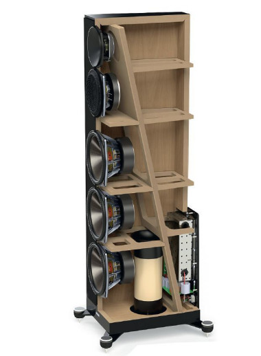

Tak mocna sekcja niskotonowa wymaga też adekwatnie solidnej obudowy. Układ wewnętrznych wzmocnień jest dość oryginalny, bo głównym elementem jest wieniec biegnący ukośnie, prawie po przekątnej, który w górnej części pełni rolę ścianki komory głośnika średniotonowego, zamkniętej od dołu małą poziomą przegrodą; we wspólnej komorze głośników niskotonowych poziomych wieńców jest więcej.
Swoim zwyczajem Paradigm zastosował elastyczne mocowanie głośników niskotonowych i średniotonowych (Advanced Shock-Mount), aby zatrzymać transmisję wibracji między nimi a obudową. Podobnie skonstruowano kolce, w których kolejne elementy metalowe są przedzielone nawet dwoma niezależnymi barierami tłumiącymi.

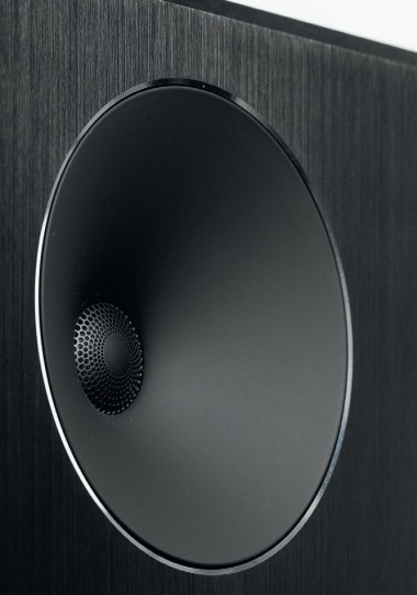

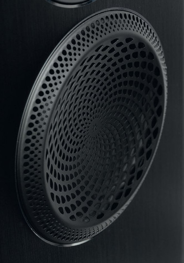

Głośnik średniotonowy jest zasłonięty przez oryginalny grill. Paradigm przypisuje temu elementowi rolę akustyczną – "soczewki fazowej" (Perforated Phase-Aligning Lens) - ważny jest też czynnik estetyczny i identyfikacyjny, integrujący różne serie Paradigma (znajduje się również w tańszej Premiere).
Durszlak ma średnicę 18 cm, zasłania cały przetwornik, producent podaje że średniotonowy to 15-tka, sama membrana ma średnicę około 12 cm, typową dla głośników 17–18-cm.
Membrana jest wykonana ze stopu aluminiowo-magnezowego ("Al-Mag"), z regularną wypukłą nakładką przeciwpyłową, zasłaniającą dość dużą, dwucalową cewkę, dzięki której osiąga ona potrzebną wytrzymałość cieplną nawet przy umiarkowanej wysokości (nie musi pracować przy dużych wychyleniach, a jej skrócenie zwiększa efektywność i redukuje masę drgającą).
25-mm kopułka wysokotonowa jest wykonana z podobnego, ale nie dokładnie takiego samego stopu, jest oczywiście cieńsza i ma dodaną warstwę ceramiczną ("Al-Mac"). Jest także zasłonięta przez siateczkę "soczewki fazowej", co w głośnikach wysokotonowych (z metalowymi kopułkami) jest częściej spotykane i rzeczywiście zmienia charakterystyki na skraju pasma. Jest także otoczona wyprofilowaniem dużego falowodu (o całkowitej średnicy 14 cm), którego zadaniem jest regulacja charakterystyk kierunkowych, zwłaszcza w niższym podzakresie.

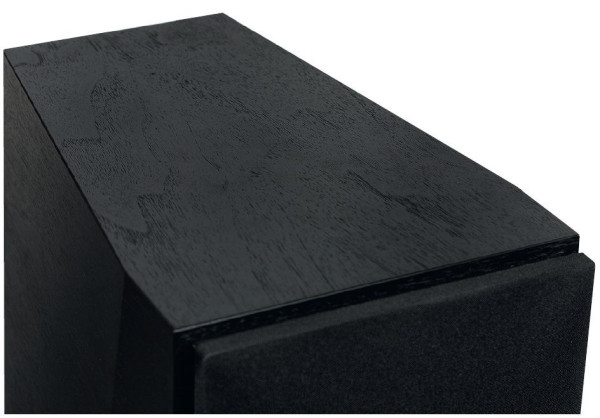

Obudowa też ma formę wcześniej niespotykaną – to prostopadłościan ze ściętymi ukośnie bokami w tylnej – górnej części; przecięcie płaszczyzn zaznacza się łagodną krawędzią z boku; od tej krawędzi górna ścianka zwęża się do tyłu, a tylna – do góry; front z przodu (a tył na dole) ma szerokość 23 cm, a tylna górna krawędź – 15 cm.
Zewnętrzną warstwę frontu tworzy aluminiowy panel, anodyzowany na czarno i szczotkowany, pozostałe powierzchnie występują w czterech wersjach: czarny lakier fortepianowy, fornir orzechowy, orzechowy barwiony na czarno, ciemna wiśnia.

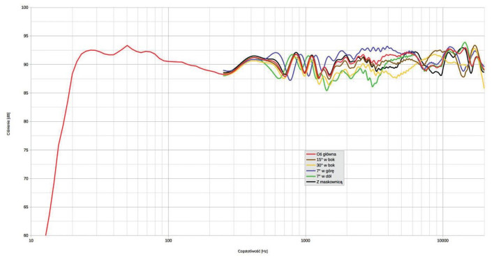

Również w ustawieniu wyjściowym działa stała, wewnętrzna korekcja służąca rozciągnięciu niskich częstotliwości. Słychać to doskonale, bowiem bas Founderów 120H jest potężny.
Tym razem bez tak mocnego podbicia "średniego" basu, jaki zdarza się pasywnym konstrukcjom Paradigma, ale "zwyczajowo" masywny, wchodzący szerokim frontem, dominujący, a przy tym dynamiczny, konturowy, rytmiczny.

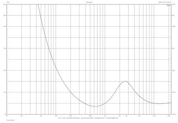

Znana już zmierzona charakterystyka wskazuje, że jest wyrównany i lekko podniesiony w zakresie od 25 Hz aż do około 70 Hz, podobnie jak w Focusach 50, co teoretycznie jest odpowiednie dla ustawienia kolumn daleko od ścian – tak jak w naszym teście. Ale nie spodziewałem się aż takiej "mocy", znacznie większej niż z Focusów 50.
Gdyby tutaj była dostępna ręczna regulacja niskich częstotliwości, to może bym skorzystał, obniżając poziom o 2–3 dB, a może wróciłbym do ustawienia standardowego.

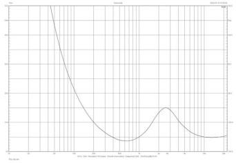

Raport z Laboratorium Focusów 50 zaczęliśmy od omówienia charakterystyki impedancji, której tam... w ogóle nie było, bowiem mieliśmy do czynienia z konstrukcją całkowicie aktywną.
W przypadku Founderów 120H sytuacja też jest nietypowa, ale spodziewana, układ częściowo aktywny ma w tym zakresie (a więc niskich częstotliwości) bardzo wysoką impedancję, charakterystyka rośnie od strony średnich częstotliwości na skutek działania pasywnego filtra górnoprzepustowego sekcji średniotonowej, a bardzo wysoka impedancja wejściowa aktywnej sekcji niskotonowej nie ma na wypadkową charakterystykę dużego wpływu – podobną widzielibyśmy, gdyby sekcja niskotonowa była całkowicie odłączona.
Charakterystyka impedancji systemu częściowo aktywnego lepiej tłumaczy jej sposób działania i dalsze konsekwencje niż charakterystyka przetwarzania; podłączony zewnętrzny wzmacniacz nie będzie już musiał dostarczać dużej mocy w zakresie niskich częstotliwości, bowiem wysoka impedancja ograniczy prąd (przy względnie stałym napięciu), stąd będzie pracował bardziej komfortowo, 3,5-omowe minimum już w zakresie średnich częstotliwości, przy 600 Hz, nie zmusi nawet słabeuszy do dużego wysiłku, bo tutaj zapotrzebowanie na moc przy typowym sygnale muzycznym jest już znacznie mniejsze.
Czysto formalną trudność sprawia natomiast ustalenie impedancji znamionowej; zgodnie z normami wyznaczamy ją na podstawie pierwszego minimum powyżej rezonansu niskotonowego, ale tutaj nie ma takiego rezonansu... więc może właśnie na podstawie 3,5-omowego minimum przy 600 Hz – wtedy byłyby to 4 Ω, ale takie sformułowanie byłoby w praktyce mylące, sugerujące że to kolumny dość "wymagające", podczas gdy jest odwrotnie – są "łatwiejszym" obciążeniem dla zewnętrznego wzmacniacza niż regularne kolumny 8-omowe.
Producent oczywiście nie wikła się w takie objaśnienia i swoim zwyczajem w rubryce "impedancja" wpisuje "kompatybilna z 8-omami". Gdy taka informacja dotyczy kolumn, których impedancja w zakresie niskotonowym spada poniżej 4 Ω, a więc w najlepszym razie znamionowo 4-omowych – protestujemy. Ale nie tym razem.
Podłączenie do Founderów 120H wzmacniaczy, które najlepiej czują się przy obciążeniu 8-omowym, na pewno nie sprawi im problemu i w tym sensie występuje tutaj "kompatybilność".
Charakterystyka przetwarzania (rys. 1) pokazuje dobre zrównoważenie w całym pasmie, z umiarkowanymi lokalnymi nieregularnościami, których powody za chwilę będziemy rozpoznawać, i z rewelacyjnie rozciągniętym basem. Podobnie jak w Focusach 50, chociaż nie dokładnie tak samo, i oczywiście różnice najbardziej nas interesują.
Wspólnym mianownikiem jest fakt, że system aktywny zawiera korekcję (zupełnie niezależną od opcjonalnego i elastycznego działania systemu ARC), wyrównującą (względnie) charakterystykę aż do założonej częstotliwości, poniżej której zmienia zadanie – nawet dodaje filtrowanie dolnozaporowe do naturalnego nachylenia układu akustycznego (w tym przypadku – głośników w systemie rezonansowym bas-refleks).
Gwałtowne zakrzywienie widzimy więc poniżej 25 Hz, a spadek -6 dB względem poziomu średniego przy 19 Hz. W rezultacie mamy sprawne przetwarzanie pełnego pasma akustycznego (tego, co słuch ludzki jest w stanie usłyszeć) i ostre "odcinanie" tego, czego już nie słyszy, a co może bardzo, nawet niebezpiecznie obciążyć głośniki – przypadkowe (przy)dźwięki subsoniczne, ewentualnie ekstremalne zejścia niektórych efektów (fi lmowych, instrumentów elektronicznych).
Dolna częstotliwość graniczna Foundera 120H, ustalona w naszych pomiarach, nie wygląda na niższą niż Focusa 50 (bo i po co schodzić jeszcze niżej), jednak przypomnijmy, że to pomiary wykonane przy niskim napięciu sterującym (a więc i mocy dostarczanej do głośników i ostatecznie umiarkowanym poziomie ciśnienia akustycznego), a Focusy 50 przesuwają w górę dolną częstotliwość graniczną wraz ze zwiększaniem poziomu (aby uchronić głośniki niskotonowe przed uszkodzeniem).
Wytrzymałość znacznie mocniejszej sekcji niskotonowej Foundera 120H jest na tyle duża, że nie musi on pomagać sobie taką sztuczką (przynajmniej producent o tym nie informuje), widoczna charakterystyka jest utrzymywana w całym zakresie dopuszczalnych mocy.
Tym razem możemy zagłębić się w analizę działania systemu bas-refleks (rys. 2) , który na skutek dodania aktywnej korekcji generuje dość nietypowe charakterystyki. System w swojej czystej formie powoduje odciążenie samego głośnika przy częstotliwości rezonansowej obudowy (ustalanej dość swobodnie przez konstruktora, niekoniecznie zbieżnej z częstotliwością rezonansową samego głośnika).
Odciążenie takie wygląda jak zapadłość, której tutaj można było się spodziewać w okolicach 22 Hz, gdzie pojawia się ostry wierzchołek charakterystyki z otworu, jednak charakterystyka głośnika opada tam tylko z drobnymi zafalowaniami. Układ bas-refleks z całą pewnością działa, i to bardzo efektywnie, przecież ciśnienie w otworze nie pochodzi z czegokolwiek innego.
Układ korekcyjny jednocześnie podniósł charakterystykę głośnika aż do ok. 25 Hz, w zakresie rezonansu pozwolił na jej odciążenie (które wywołało szybko spadek poniżej 25 Hz), a jeszcze niżej zadział jak filtr dolnozaporowy, nie pozwalając już głośnikowi męczyć się bezproduktywnie. Działanie takiego fi ltra potwierdza bardzo duże nachylenie zbocza charakterystyki wypadkowej (czerwonej) – ponad 40 dB/okt., podczas gdy sam system bas-refl eks tworzy 24 dB/okt.
Dodano więc co najmniej 18 dB/okt. Zgrano wszystkie czynniki tak, aby zapewnić przetwarzanie całego pasma akustycznego, wykorzystując działanie bas-refl eksu, i zabezpieczyć przetworniki przed przesterowaniem. Na drugim skraju zakresu przetwarzanego przez sekcję niskotonową, powyżej 250 Hz, powstaje zbocze ok. 12 dB/okt. (zgodnie z informacjami producenta o częstotliwości podziału 300 Hz i filtrze 2. rzędu).
Praca sekcji niskotonowej obejmuje więc pasożytniczy rezonans przy 250 Hz, generowany przez wysoką obudowę albo przez długi tunel. Mimo że nie odbija się on wyraźnie na charakterystyce wypadkowej, to chyba można byłoby go wyciąć filtrem "notchem", tym bardziej że leży na samym skraju pasma (zakładając, że obniżenie częstotliwości podziału nie jest możliwe ze względu na ograniczoną wytrzymałość pojedynczego przetwornika średniotonowego).
Producent podaje pasmo przenoszenia (całego zespołu) dwukrotnie – na osi głównej i pod kątem 30º (nie precyzując, w jakiej płaszczyźnie, ale chyba można przyjąć, że w poziomej), w obydwu przypadkach dla wąskiej ścieżki +/-2 dB – ambitnie! Różnica wynikająca ze zmiany osi, i to niewielka, dotyczy oczywiście wyłącznie górnej częstotliwości granicznej, która obniża się z 23 kHz do 20 kHz.
Nasze pomiary prawie to potwierdzają, musimy ścieżkę poszerzyć tylko odrobinę - do +/ 2,5 dB, a mieścimy się już od 20 Hz. Niska dolna częstotliwość graniczna to dzieło sekcji aktywnej, ale dobre wyrównanie zakresu średnio-wysokotonowego to już zasługa całkowicie tradycyjnej zwrotnicy z fi ltrami biernymi.
Pewne rozbieżności – charakterystyk mierzonych pod różnymi kątami – widać w płaszczyźnie pionowej. Są one o tyle ciekawe, że nie przybierają kształtu głębokich lokalnych osłabień, ale płytkich, za to w szerszych zakresach. Nietypowe jest również to, że najwyższy poziom powstaje nie na osi głównej, ale pod kątem +7º; jednak nie należy "na siłę" siadać wyżej, bo wzmocnienie koncentruje się w zakresie 3–4 kHz, mając przewagę zarówno na tonami średnimi, jak i najwyższymi, czego nasz słuch może nie polubić.
To prawdopodobnie efekt mocno kierunkowego promieniowania przetwornika wysokotonowego (podawana częstotliwość podziału wynosi 2,4 kHz), pod kątem +7º znaleźliśmy się dokładnie na jego osi głównej (oś główną pomiaru ustaliliśmy niżej, na wysokości 90 cm). Z kolei na osi -7º powstaje osłabienie w zakresie 2,5–3,5 kHz spowodowane słabszą korelacją fazy między przetwornikami średniotonowym i wysokotonowym – ta zgodnie ze sztuką jest najlepsza na osi głównej.
Maskownica jest cienka i starannie wyprofi lowana (od wewnątrz), co okazuje się skutecznym sposobem redukcji niepożądanych zjawisk – dodawane nierównomierności są niegroźne, nie większe niż po korekcji stosowanej przez Dynaudio. Można więc maskownicę pozostawić założoną, a dzięki szerokiemu rozpraszaniu nie dbać o dokładne "wycelowanie" kolumn w miejsce odsłuchowe.
Warto natomiast poeksperymentować z wysokością, na jakiej siedzimy, ewentualnie z delikatnym pochyleniem kolumn, bo wtedy brzmienie będzie się wyraźnie zmieniać.
