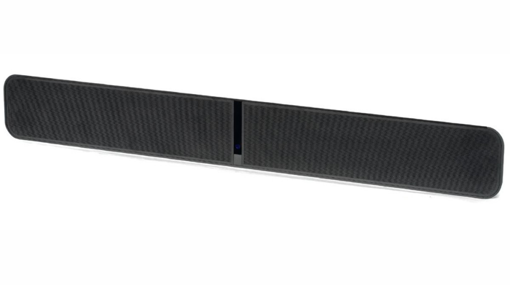

Bluesound Soundbar+ nie ma typowej dzisiaj formy cieniutkiej listwy – Bluesound nie podąża za tym trendem, który odbija się czkawką na brzmieniu. Kształtem nawiązuje raczej do rozciągniętego głośnika bezprzewodowego. Soundbar+ możemy zawiesić na ścianie albo ustawić na szafce (w zestawie są odpowiednie nóżki).

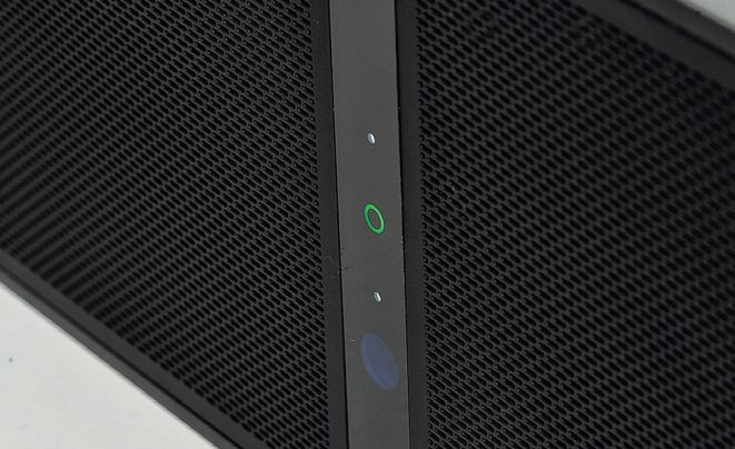

Przednia ścianka jest niemal w całości pokryta metalową maskownicą, nie ma tutaj żadnego wyświetlacza, orientację w podstawowych funkcjach zapewniają niewielkie diody.
Może się to wydawać mocnym uproszczeniem, ale idea jest taka, byśmy natychmiast sięgali po smartfon (tablet) i aplikację mobilną, która prowadzi przez sprawy podstawowe i bardziej zaawansowane. W zestawie nie ma tradycyjnego pilota, choć Soundbar+ potrafi nauczyć się komend docierających z dowolnego sterownika, np. od telewizora.

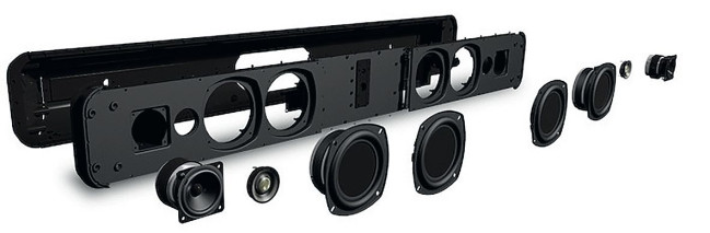

Inni producenci szaleją z liczbą kanałów i przetworników, a Bluesound Soundbar+ ma tylko dwie sekcje – lewą i prawą – ale w każdej zainstalowano układ trójdrożny z 25-mm miękką kopułką, 5-cm średniotonowym i 10-cm niskotonowym, któremu towarzyszy tej samej wielkości membrana bierna.
Bluesound informuje, że Soundbar+ ma osiem końcówek mocy, jednak nie ustaliłem, czemu służą dwie "nadmiarowe"; wydaje się, że wystarczy sześć. Dalej, powołując się na specyfikację, końcówki mają być cyfrowe, czego nie jesteśmy w stanie zweryfikować, może są to "tylko" popularne układy w klasie D, tak jak w wielu wzmacniaczach marki NAD.

Na przedniej ściance nie ma wyświetlacza, podstawową sygnalizację zapewniają diody, pod którymi znajdują się sensory dotykowe podstawowych funkcji.

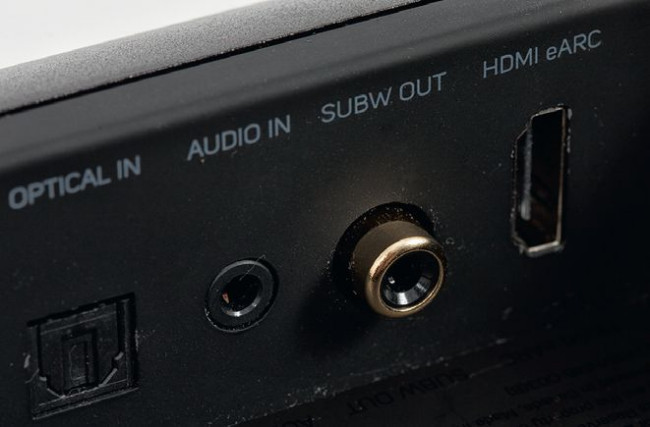

Bluesound podchodzi do połączeń praktycznie. Nadrzędne jest złącze HDMI z kanałem zwrotnym eARC (przez wzgląd na Dolby Atmos), jest też cyfrowe wejście optyczne, a nawet analogowe (mini-jack). Firmowy (opcjonalny) subwoofer komunikuje się bezprzewodowo albo kablem (wyjście RCA). Oprócz Wi-Fi przewidziano przewodowy LAN, USB-A służy do podłączenia nośników pamięci z muzyką.
