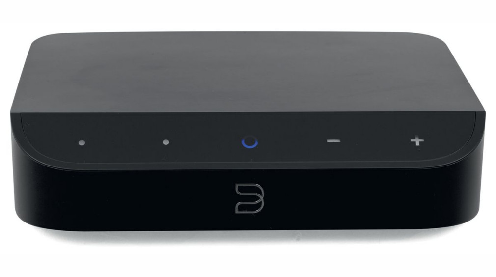

Na górnej części frontu umieszczono panel sterujący z nowoczesnymi sensorami dotykowymi. Tutaj obsłużymy podstawowe funkcje: głośność, odtwarzanie, są też dwa programowalne "presety", czyli przyciski szybkiego dostępu, np. do wybranej stacji radiowej (o tym, co się tam kryje, zdecydujemy przez aplikację mobilną).
Okrągły, wielokolorowy wskaźnik pełni kilka zadań – sygnalizuje poprawną pracę urządzenia, ale także np. ewentualne problemy z siecią, zamelduje o tym, że będzie dostępna aktualizacja oprogramowania.
Do kompleksowej obsługi przyda się aplikacja mobilna BluOS; tym bardziej, że w zestawie nie ma klasycznego pilota (jest w ofercie, ale trzeba go dokupić).

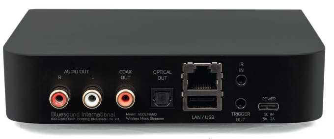

Node Nano ma podstawowe wyjścia analogowe i cyfrowe, zasilacz przeniesiono na zewnątrz.

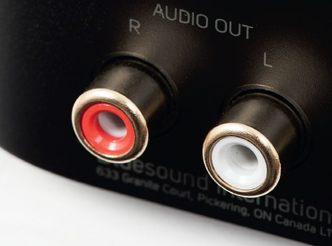

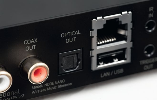

Podstawowe wyjście sygnału to oczywiście analogowa para RCA, która może pracować w dwóch trybach – z regulacją głośności lub bez niej. Są też wyjścia cyfrowe, jedno współosiowe i jedno optyczne. Duetem znanym z wielu urządzeń Bluesound jest tandem wejście sieciowe i USB (do nośników pamięci i zapisanej na nich muzyki).
Bluesond Node Nano potrafi komunikować się również przez Wi-Fi oraz Bluetooth (w tym ostatnim przypadku jest to nawet komunikacja dwukierunkowa, z kodowaniem aptX Adaptive). Odtwarzacz nie ma jednak aspiracji, aby stać się przedwzmacniaczem, nie ma więc wejść analogowych.
Wyjście analogowe może pracować w dwóch trybach – ze stałym lub zmiennym poziomem napięcia wyjściowego.
W przeciwieństwie do wcześniejszych Node, model Nano nie ma wbudowanego zasilacza, w zestawie jest zewnętrzna jednostka ze złączem USB-C. Z tyłu znajduje się jeszcze wyjście 12 V (wyzwalacz) oraz wejście na dodatkowy czujnik podczerwieni.

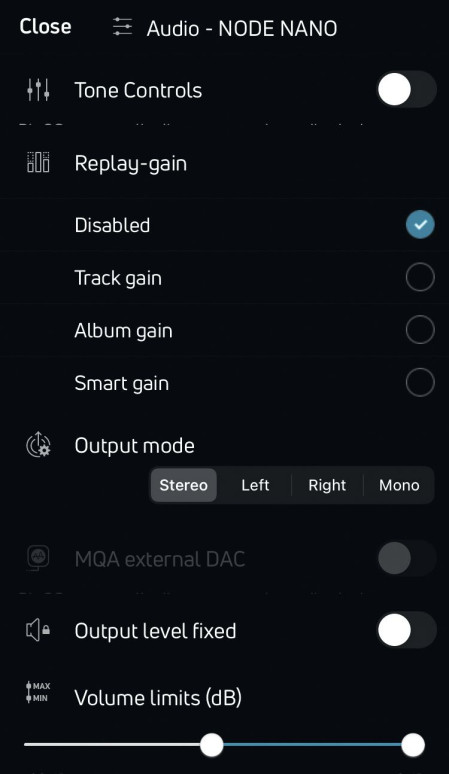

Z aplikacji mobilnej uzyskujemy dostęp do skromnego menu, Bluesound nie wprowadza w zaawansowane ustawienia, chociaż mógłby, bowiem zastosowane układy są bardzo nowoczesne i dają rozległe możliwości.
Menu ogranicza się do spraw podstawowych, jak np. regulacja barwy, tryb wyjścia analogowego (stały lub regulowany poziom napięcia, można też wybrać warianty mono, podstawowy stereo lub ograniczyć się tylko do jednego kanału).
