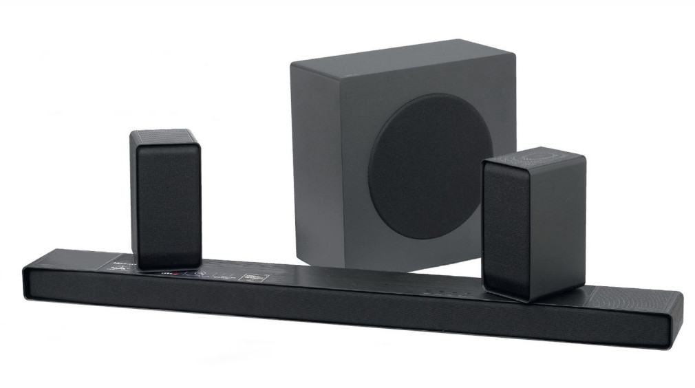

Zawartość pudła była nieprzebrana: listwa, subwoofer, dwa głośniki efektowe, a z mniejszego kartonu wyjąłem jeszcze kable, zasilacze, pilot, uchwyciki, śrubki, szablony… Chociaż recenzentowi nie ułatwia to pracy, nabywca powinien się cieszyć.
Hisense AX5140Q - wykonanie i złącza
Korpus listwy wykonano z tworzywa, które udaje szczotkowany metal. Górne przetworniki (warstwy Atmos) ukryto pod faktycznie metalowymi maskownicami. Front zasłania tekstylna maskownica zakrzywiona przy bocznych ściankach, co jest związane ze skręceniem zewnętrznych przetworników w stronę bocznych ścian pomieszczenia.

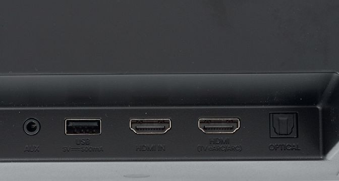

Hisense AX5140Q ma dwa złącza HDMI, w tym jedno z eARC, optyczne, także USB do odczytu muzyki z pendrajwów, a nawet – co dzisiaj już unikalne – wejście analogowe.

Głośniki satelitarne mają na pewno jeden przetwornik na szczycie (sufitowy Atmos) i sekcję dolną (którą trudno zidentyfikować przez gęstą maskownicę). Przełącznik decydujący o roli, jaką pełnią (lewa/prawa), znajduje się na dolnej ściance. Satelity komunikują się z listwą bezprzewodowo, ale wymagają zasilania – więc w zestawie są dwa ścienne zasilacze.

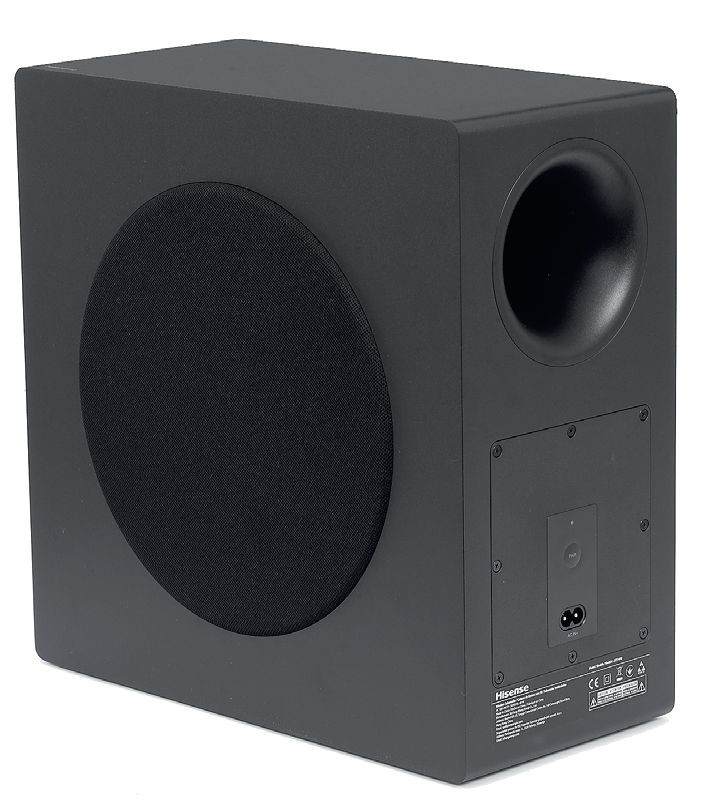

Subwoofer jest szczupły i ustawny, wykończony winylową okleiną. Głośnik na bocznej ściance ma ok. 18 cm średnicy, z tyłu znajduje się tunel bas-refleks.

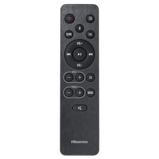

Hisense AX5140Q obsługuje nie tylko Dolby Atmos, ale również DTS:X. Oprócz tradycyjnego pilota, Hisense poleca do obsługi aplikację mobilną – ConnectLife. AX5140Q nie obsługuje sieci (ani Wi-Fi ani LAN), strumieniowanie możliwe jest przez BT, który służy także aplikacji mobilnej.
