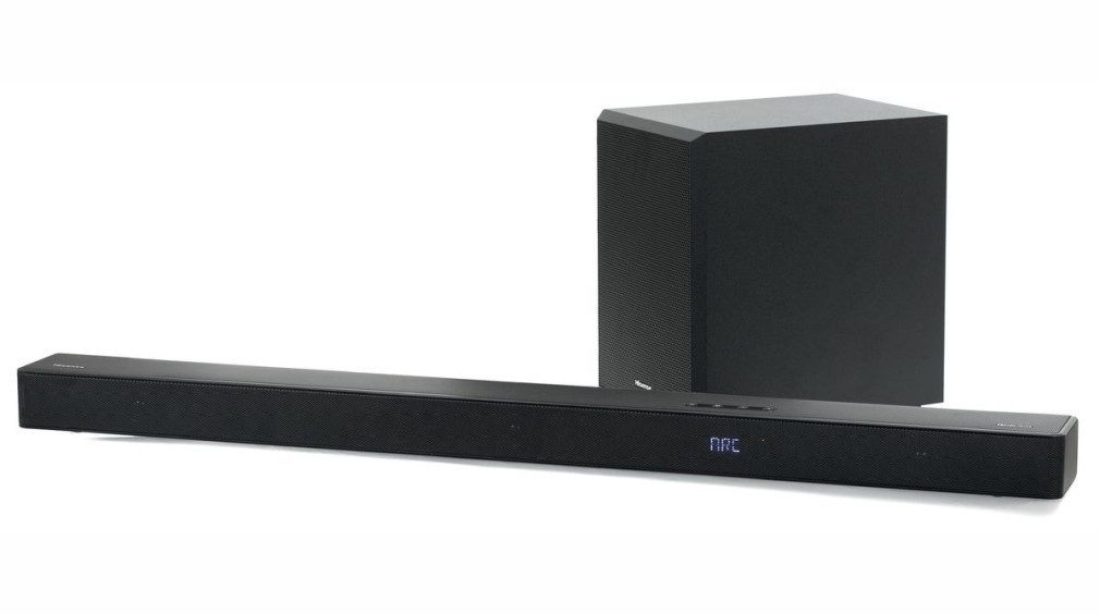

Wykonanie Ciężki, solidny system z zewnętrznym subwooferem. Konfiguracja 5.1.2 z sekcjami dwudrożnymi dla kanałów przednich.
Funkcjonalność Komplet dekoderów surround Dolby i DTS, duży zestaw HDMI, wyposażenie sieciowe dostępne nieoficjalnie. Prosta obsługa z minimum dodatkowych regulacji.
Brzmienie Basowe trzęsienie ziemi godne znacznie większych systemów i subwooferów. Wirtualna przestrzeń kreuje ścianę dźwięku. Potężne i absorbujące.

Listwa jest wykończona (z przodu, boków i góry) metalowymi maskownicami. Bryła jest ciemna i dość prosta, podporządkuje się telewizorowi. Dzięki dość dużym perforacjom maskownicy łatwiej niż zwykle poznać tajniki układu akustycznego (chociaż tym razem pomoże też specyfi kacja firmowa).
W centralnej części rozgościł się system dwudrożny z dwoma 5-cm przetwornikami nisko-średniotonowymi oraz umieszczoną pomiędzy nimi 20- mm wysokotonową kopułką.
Kanały lewy i prawy są wyposażone w układy dwudrożne z jednym 5-cm nisko-średniotonowym; przetworniki te, już w roli szerokopasmowych, obsługują pozostałe kanały – efektowe, dwa boczne i dwa górne (sufitowe).
Panel sterujący umieszczono w górnej sekcji listwy. To typowy układ przycisków do regulacji głośności i wyboru wejść.
Na górnej ściance znajdują się też cztery przyciski podstawowych funkcji – regulacji głośności i wyboru źródeł – a pod maskownicą umieszczono skromny, ale praktyczny wyświetlacz.
Sekcja HDMI jest przygotowana z rozmachem, obok wyjścia (z kanałem ARC dla Dolby Atmos) są też dwa wejścia. Ponadto wejście współosiowe, optyczne i aż dwa złącza USB! Jedno (USB-A) do odczytu plików muzycznych z nośników pamięci, drugie to USB-C.
