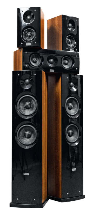

Wykonanie Podstawowe kolumny systemu to klasyczne w formie i treści konstrukcje dwuipółdrożne, co ucieszy każdego, kto boi się kolumn z niskotonowymi na bocznych ściankach. Przejawy nowoczesności w membranach, efektowne fronty na wysoki połysk, dość duże elementy dookólne – surroundy mają wieszaki, ale proporcje regularnych podstawkowców.
Brzmienie Zaskakujące, swoiste, przeobrażające, czasami bardziej efektowne niż naturalne, ale zawsze swobodne i energetyczne. Kolumny główne mogą zagrać głośno i wciąż soczyście, sprężysty bas dodaje animuszu w każdej sytuacji, w której ma na to szansę. Przestrzenność wzbogacana dodatkowymi efektami przestrzennymi, kreowanymi przez Tagę.
Tak jak do przewozu ładunku potrzebna jest nam albo przyczepa, albo duża paka, tak i do przewozu basu musimy gdzieś mieć kubaturę. Dla przyzwoitych basowych możliwości systemu nie możemy zgodzić się na mniej, niż proponuje Taga - na frontowe kolumny dwuipółdrożne. To minimum rozsądne i bardzo atrakcyjne, bo dla większości użytkowników kolumny takiej wielkości są do zaakceptowania.
Z serią Azure spotkaliśmy się rok temu, testując największy model linii - F-80. Również na bazie tej (większej) konstrukcji dystrybutor przygotował komplet 5.0 (kosztujący o 300 zł więcej), w którym pozostałe elementy (centralny i surroundowe) są takie same, jak w testowanym systemie.
Ponieważ mamy do czynienia z systemami 5.0, a więc bez subwoofera, warto na chwilę zatrzymać się przy tym porównaniu, ustalając, co dodatkowo dostajemy za ową dopłatę 300 zł - może więcej właśnie w zakresie basu, o siłę którego w naszej sytuacji musimy zadbać szczególnie?
Na szczęście (dla perspektyw testowanego systemu) nie chodzi o bas; F-80 są co prawda większe, ale na skutek dodania do układu przetwornika średniotonowego (który potrzebował nie tylko miejsca na froncie, ale i paru litrów dla własnej komory), takie same dwa 18-cm przetworniki, jakie w F-80 pracują jako niskotonowe w układzie trójdrożnym, w Taga Azure F-60 są filtrowane w układzie dwuipółdrożnym.
Zakładając nawet, że F-80 są najogólniej lepsze od F-60, to zasadnicza różnica pojawi się w zakresie średnich tonów, a nie basu, którym zajmują się takie same "środki techniczne".
Estetyka serii Azure i związane z nią materiały nie pochodzą z najwyższej półki, ale wstydu nie ma, bo zaproponowana koncepcja jest znana i spodoba się klientom lubiącym "lakier fortepianowy" - chociaż większa część obudowy jest oklejona folią drewnopodobną (do wyboru kilka wersji kolorystycznych), to sam front jest czarny, błyszczy się, a w dodatku nie jest płaski - lecz lekko wypukły, i zasłania kosze wszystkich głośników, tworząc przed nimi lekko tubowe wyprofilowania.
Ponownie dałem się nabrać na wystające srebrzyste tulejki, wyglądające jak uchwyty na kołki maskownic, i uparcie szukałem tychże, a potem zastanawiałem się, czy dzwonić do dystrybutora z reklamacją, że nie zostały spakowane, gdyż na zdjęciach mamy zwyczaj pokazywać kolumny zarówno bez, jak i z maskownicami...
Wreszcie zaświtało mi, że przygodę tę mam już za sobą wraz z testem Taga Azure F-80 - otóż nie ma w komplecie żadnych maskownic, a pod tulejkami prawdopodobnie ukryto mocowanie frontu.
Przetworniki niskotonowe i nisko-średniotonowe mają membrany z plecionki z włókna węglowego, delikatnie połyskujące i ładnie komponujące się z czarnym błyszczącym frontem; kopułka wysokotonowa, osłonięta metalową siateczką, jest tytanowa - Taga pręży się materiałami membran dalekimi od "zwykłej" celulozy i tekstyliów, i wykorzystuje ten fakt w katalogowej propagandzie, szermując wieloma skrótami, np. TCFCD - Taga Carbon Fiber Cone Driver, czyli po prostu "Tagi głośnik z membraną stożkową z włókna węglowego".
Tym sposobem można by zwykłe kolce nazwać TMCS (Taga Metal Conical Support), a podwójne gniazdo przyłączeniowe - nawet jeszcze dłużej, TGPBWBT (Taga Gold Plated Bi-Wire Binding Post) - o, nawet "WBT" mi na końcu wyszło... Ale darujmy sobie złośliwości, bo wiele szanowanych firm robi podobnie i nie ma ścisłej granicy między cechami standardowymi a wyjątkowymi, między techniką specyficzną a dostępną dla wszystkich producentów.
Elementy "kinowe" systemu, czyli centralny Taga Azure C-40 i surroundy Taga Azure S-40, są wykonane podobnie jak frontowe F-60. Nie oszczędzano na "gatunku" przetworników (choć nisko-średniotonowe są mniejsze niż w F-60, o średnicy 12-cm), wszędzie pracuje taki sam wysokotonowy, a wykończenie odbudów znowu wieńczy błyszczący front i owe intrygujące tulejki.
Centralny i surroundy systemu Tagi są nawet trochę większe niż w systemie Jamo, choć żadnego kłopotu tym faktem nie powinny sprawić. Taga Azure C-40 ma szerokość 45 cm, więc wciąż powinien się zmieścić w typowej sprzętowej szafce.
Taga Azure S-40 są przedstawiane jako surroundy naścienne, czego ma dowodzić zainstalowany fabrycznie wieszak na tylnej ściance, chociaż znajduje się tam - kłopotliwy w takiej instalacji - otwór bas-refleks, a i proporcje obudowy (głębokość większa niż szerokość) wskazują, że oryginalnie konstrukcyjka ta była zaplanowana jako wielozadaniowy minimonitorek, ale dzięki niewielkim rozmiarom została przekwalifikowana do roli naściennego surroundu (w serii Azure jest też większy podstawkowiec - B-40 z 17-cm nisko-średniotonowym, który jest proponowany w swojej pierwotnej roli).

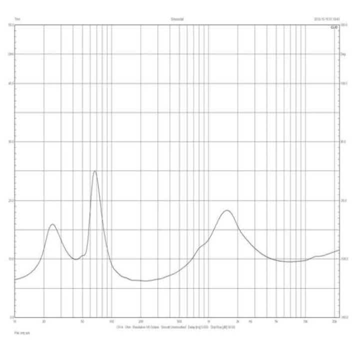

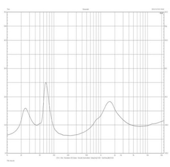

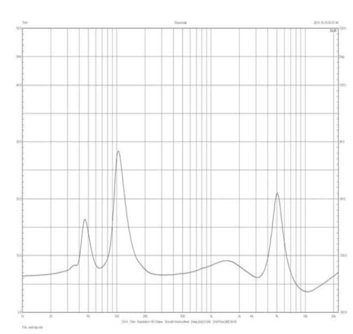

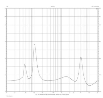

Podobnie jak w przypadku zestawu Jamo, a nawet w jeszcze większym stopniu, wszystkie elementy systemu Tagi mają wysoką impedancję, a więc dostosowaną do formalnych wymagań stawianych przez amplitunery AV (a dokładnie przez ich producentów w oficjalnych specyfikacjach); tym razem wszystkie konstrukcje mogą zostać zakwalifikowane jako znamionowo 8-omowe, ponieważ minima impedancji w każdym przypadku, w zakresie niskotonowym, plasują się na poziomie ok. 6,5 oma.
Co ciekawe, producent ostrożnie deklaruje, że impedancja wynosi 6 omów, w dodatku pisząc wymijająco "średnia impedancja", jakby z obawy, że konstrukcje te mogłyby nie spełniać normy 6-omowej impedancji znamionowej... A tymczasem jest jeszcze lepiej. Praktyczne znaczenie tych dywagacji jest takie, że system Tagi możemy podłączyć do wszystkiego (wszystkiego, co ma pięć lub więcej par wyjść głośnikowych...).

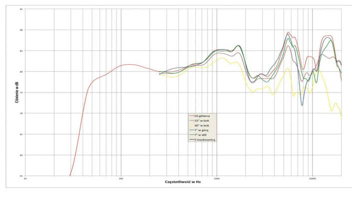

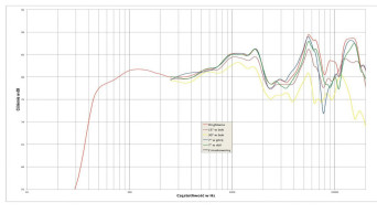

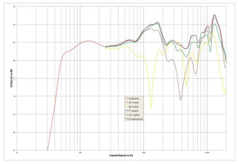

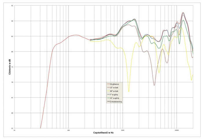

Kolumny frontowe F-60 prezentują ogólnie nieźle zrównoważoną charakterystykę, chociaż trudno nie zauważyć osłabienia w oktawie 1-2 kHz, z którym kontrastuje wysoki poziom w zakresie 2c6 kHz; można jednak trochę "zmodyfikować" przebieg w tym zakresie, ustawiając się na osi c7O, czyli siadając nisko, albo pochylając kolumny lekko do tyłu - obniżymy wówczas energię docierającą z tego zakresu i uzyskamy lepsze proporcje.
W zakresie wysokotonowym widać szpic przy 13 kHz, co może być albo rezonansem tytanowej kopułki, albo jakimś "interfaktem" wprowadzanym przez chroniącą siateczkę, powyżej następuje szybki spadek, na szczęście rozpraszanie jest dość dobre i pod kątem 15 st. nie pojawiają się większe straty, dopiero pod kątem 30 st. charakterystyka zaczyna opadać wyraźnie wcześniej, wytracając jednocześnie wspomniany rezonans przy 13 kHz.
Na drugim skraju pasma obserwujemy bardzo obiecujący kształt, i nie chodzi tu o bicie rekordów niskiej częstotliwości granicznej (spadek -6 dB względem poziomu średniego odnotowujemy przy 45 Hz), ale o relatywnie łagodne zbocze, powoli zwiększające nachylenie (wystarczy porównać do charakterystyki centralnego), z czym powinna wiązać się dobra odpowiedź impulsowa, a czego źródłem jest mocne wytłumienie układu rezonansowego (na charakterystyce impedancji widać je przez znacznie wyższą - niż sąsiednie minima - wartości impedancji w "dołku" między bas-refleksowymi wierzchołkami niskotonowymi).

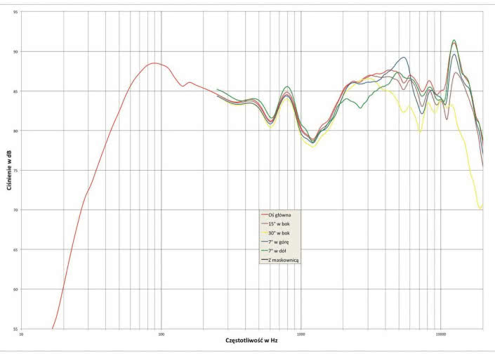

Czułość F-60 to 87 dB - wynik bardzo dobry przy 8-omowej impedancji znamionowej. Głośnik surroundowy S-40 jest w tym systemie większy niż w systemach konkurencyjnych i wygląda dość luksusowo, ale jego charakterystyka okazuje się daleka od oczekiwań względem głośnika spełniającego funkcje ważniejsze niż tylko dostarczenie efektów dookólnych - używajmy go więc tylko w takiej roli, w jakiej przybył w testowanym zestawie; zakres średnio-wysokotonowy jest bardzo wyboisty, chociaż basik rozciągnięto ładnie - spadek -6 dB mamy przy 50 Hz.
Nierównomierności na charakterystyce centralnego C-40, zmierzonej na osi głównej, są już mniejsze, w dodatku wzmocnienie oktawy 1-2 kHz (zupełnie inaczej niż w kolumnach głównych!) można zinterpretować jako zamiar wzmocnienia pasma w zakresie dialogowym; nierównomierności pojawiające się pod innymi kątami w płaszczyźnie poziomej łatwo wyjaśnić - to znamienne dla symetrycznych układów ustawionych poziomo, efekty trudnego do uniknięcia nieskorelowania fazy między poszczególnymi przetwornikami.
Pod kątem 15 st. pojawiają się osłabienia między 3 a 7 kHz, a więc prawdopodobnie została zaburzona współpraca między nisko-średniotonowymi a wysokotonowym, natomiast pod kątem 30O największa zapadłość pojawia się przy 1,3 kHz - to z kolei konflikt między samymi nisko-średniotonowymi. Bas sięga całkiem nisko, podobnie jak w surroundach (-6 dB przy 50 Hz), chociaż ma dość niski poziom, to nie należy się tym martwić - zarówno centralny, jak i naścienne surroundy instalujemy zwykle w takich miejscach, w których bas zostaje wzmocniony (przez bliskość dużych powierzchni odbijających).
