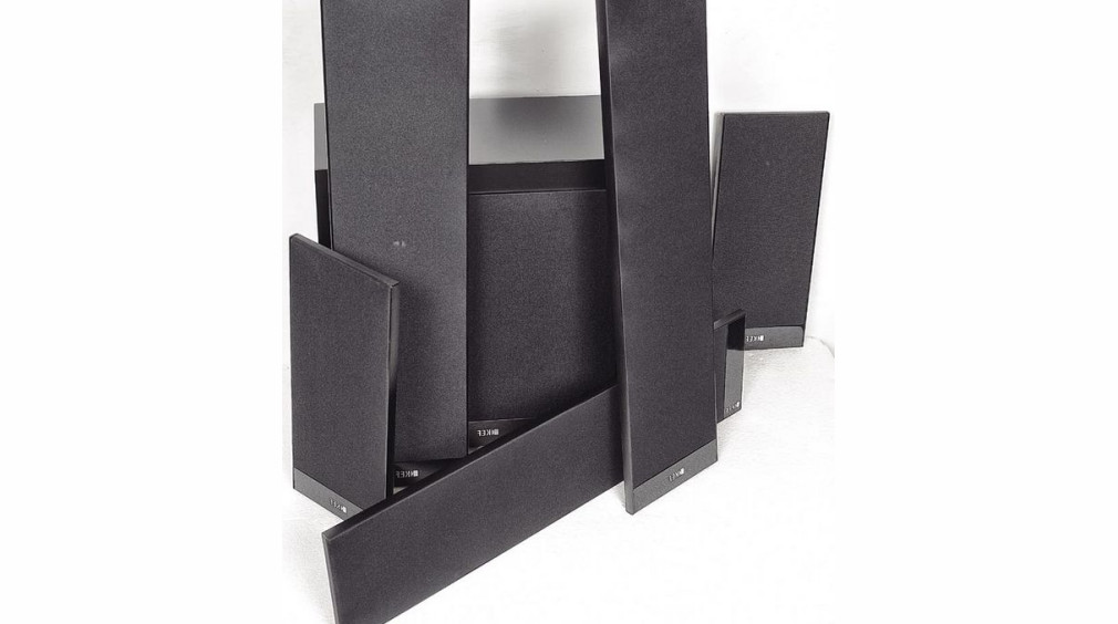

W testowanym systemie KEF T205, znalazły się trzy większe satelity typu T301 i dwa mniejsze typu T101; jak już wiemy, ich pasmo jest podobne, tyle że mniejsze mają niższą moc. To kombinacja bardzo racjonalna, jako że do kanałów tylnych (efektowych), do których T101 mają zostać oddelegowane, dostarczany jest znacznie słabszy sygnał.
Natomiast słusznie, że kanał centralny obsługiwany jest przez głośnik równie mocny, jak lewy i prawy, bo służy to zarówno dobrej stabilności całej przedniej sceny dźwiękowej, jak też dobremu odtwarzaniu samych dialogów w centrum. Unikamy jednocześnie wieszania z tyłu dużych głośników, a koszty są niższe.
Wielu klientów lub instalatorów stara się budować system "bezkompromisowy", ładując do wszystkich kanałów takie same kolumny albo rezygnując z takich ambicji, zapominają o ważnej roli głośnika centralnego - jest on ważniejszy niż tylne i nie należy go szufladkować razem z nimi jako głośnika efektowego! Jest też w ofercie KEF-a gotowy komplet z pięcioma T301, ma on symbol T305, oraz komplet z pięcioma T101 – zakodowany jako T105; w każdym pojawia się subwoofer T-2.
Ograniczone od dołu pasmo T101 i T301, determinujące podział między satelitami i subwooferem wyższy niż standardowe okolice 80 Hz, oznacza konieczność skierowania do subwoofera nie tylko sygnału kanału LFE, lecz także części niskich częstotliwości, które normalnie operują w pozostałych kanałach.
Z tym nie ma problemu, zajmą się tym procesory (amplituner). I tylko do amplitunera AV podłączymy system KEF T205, bez opcji współpracy ze wzmacniaczem stereo, gdyż jedno jedyne wejście w subwooferze to pojedyncze RCA dla sygnału LFE, nie ma tu też żadnych regulacji - ani częstotliwości filtrowania ("odcięcia"), ani poziomu - obydwa parametry trzeba ustawić właśnie w procesorze.
To z jednej strony ogranicza uniwersalność systemu, z drugiej - ułatwia uruchomienie w większości przypadków, gdyż usuwa na bok pytanie "gdzie lepiej regulować" - po prostu nie mamy wyboru, regulujemy w amplitunerze.
Producent nazywa to rozwiązanie "podłącz i jedź". Jest jednak przełącznik fazy, a także trójpozycyjny przełącznik "bass boost", który poważnie zmienia kształt charakterystyki, co zostało omówione dokładnie w Laboratorium.

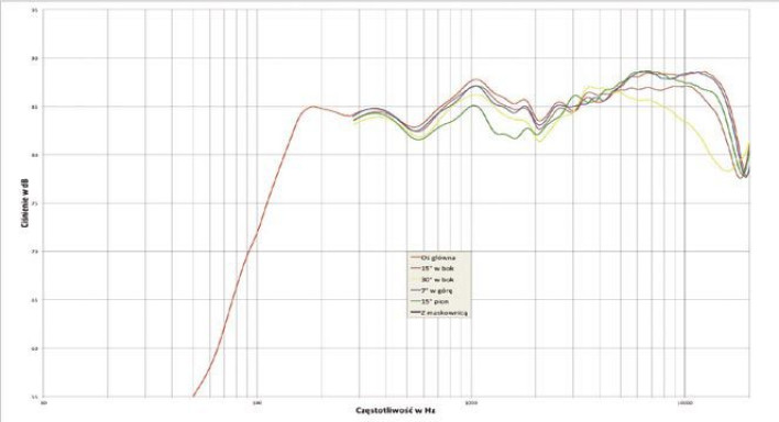

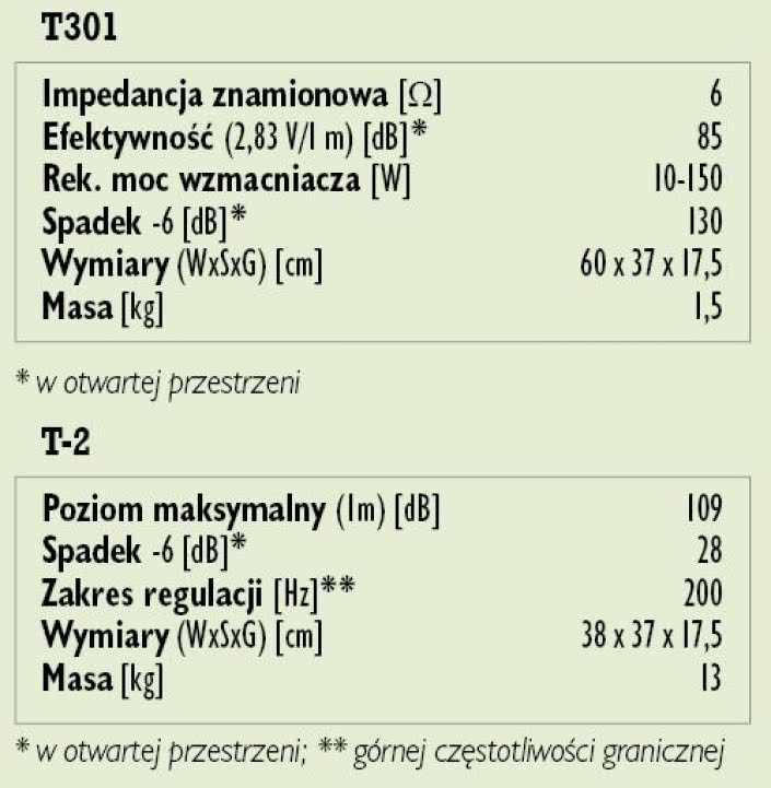

Pomiarom poddaliśmy, oprócz subwoofera, tylko większe satelity - T301 - które w systemie występują w kanałach przednich (lewy, prawy i centralny). Ich pasmo jest wyraźnie okrojone z niskich częstotliwości, spadek -6 dB mamy już przy 130 Hz, a stromość zbocza jest już poniżej 150 Hz dość duża (ok. 18 dB/okt.), co logicznie wiąże się z charakterystyką modułu impedancji, pokazującą konstrukcję zamkniętą o wysokiej częstotliwości rezonansowej (pojedynczy wierzchołek przy ok. 180 Hz), w dodatku filtrowaną górnoprzepustowo (wzrost impedancji poniżej 100 Hz).

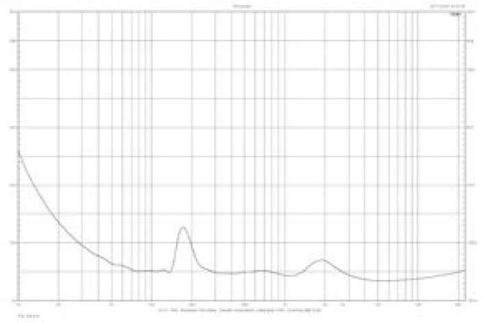

Minima w zakresie niskotonowym na poziomie 5 omów pozwalają uznać T301 za konstrukcję znamionowo 6-omową. Wracając do charakterystyki przetwarzania, widać na niej wzmocnienie wysokich częstotliwości; rozpraszanie jest tutaj dobre, dopiero pod kątem 30º charakterystyka leży wyraźnie niżej.
Widać też uwypuklenie przy 1 kHz, które zmniejsza się pod kątem 15º w płaszczyźnie pionowej (lub poziomej, gdy T301 położymy poziomo, czyli tak jak praktykuje się z głośnikami centralnymi), w sumie bilans charakterystyk dla różnych osi jest dobry.

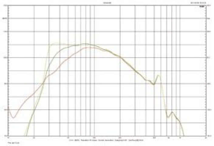

Subwoofer nie ma regulacji górnej częstotliwości granicznej (ani poziomu), ma za to przełącznik "bass boost", operujący w zakresie 0 dB/+6 dB/+12 dB, który wyraźnie zmienia przebieg zbocza od strony najniższych częstotliwości.
T-2 jest subwooferem w obudowie zamkniętej, dla której naturalny jest spadek 12 dB/okt.; widzimy taki na krzywej odpowiadającej wyłączonej equalizacji (0 dB); spadek ten jednak zaczyna się dość wcześnie i punkt -6 dB mamy powyżej 40 Hz, co dla subwoofera nie jest powodem do chwały.
Elektryczna korekcja, za którą stoi moc wbudowanego wzmacniacza, pozwala jednak "wycisnąć" znacznie więcej (spadki -6 dB dla charakterystyk "+6 dB" i "+12 dB" pojawiają się odpowiednio przy 32 Hz i 28 Hz), a jednocześnie, aby nie przeciążyć głośnika, działa tu filtrowanie subsoniczne.
Tego typu korekcja jest często wprowadzana do subwooferów z obudową zamkniętą jako "robocza", a nie opcjonalna (np. Fazon Sub2). Zbocze z drugiej strony jest łagodne, ze spadkiem -6 dB nieco powyżej 200 Hz - czeka na interwencję procesora (amplitunera).
