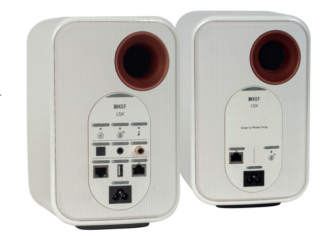

Tył głośnika Master (z lewej) jest wyposażony nie tylko w przyciski, ale i dodatkowe złącza, także analogowe (wejścia dla źródeł i wyjście na subwoofer). Tył głośnika Slave (z prawej) nie ma już żadnych gniazd, oprócz zasilającego i sieciowego (do transmisji danych z Master). Jest też przełącznik wymuszający połączenie bezprzewodowe między głośnikiami, jednak w praktyce to proces automatyczny.

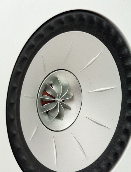

KEF LSX, tak jak wszystkie obecne konstrukcje KEF-a, wykorzystuje koncentryczny moduł Uni-Q, tutaj w ramach układu dwudrożnego, a więc łączący przetwornik nisko-średniotonowy z wysokotonowym. Układ dwudrożny to standard w tej wielkości monitorkach, ale konfiguracja koncentryczna ma szczególne zalety w monitorach bliskiego pola, gwarantując pełną integrację dźwięku przy dowolnie małej odległości i bardzo dobre charakterystyki kierunkowe.

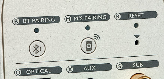

Głośnik Master ma dodatkowy panel sterowania, z którego uruchomimy np. parowanie Bluetooth.

Moduł Uni-Q zastosowany w LSX jest mniejszy niż w LS50, ale zbudowany analogicznie, z dwoma niezależnymi przetwornikami zorganizowanymi w układ koncentryczny.

Już teraz można skorzystać z Bluetootha (z kodowaniem aptX). Na tej liście nie znajdziemy asystentów głosowych. Aplikacja KEF Stream to tylko narzędzie do odtwarzania muzyki, a konfiguracja oraz sterowanie LSX-ami odbywa się przez inną aplikację - KEF Control.

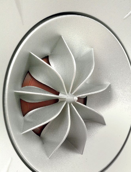

Kopułka wysokotonowa ma średnicę 19 mm, a przed nią znajduje się "mandarynka" – specyficznie i starannie opracowana soczewka akustyczna wygładzająca charakterystykę.
