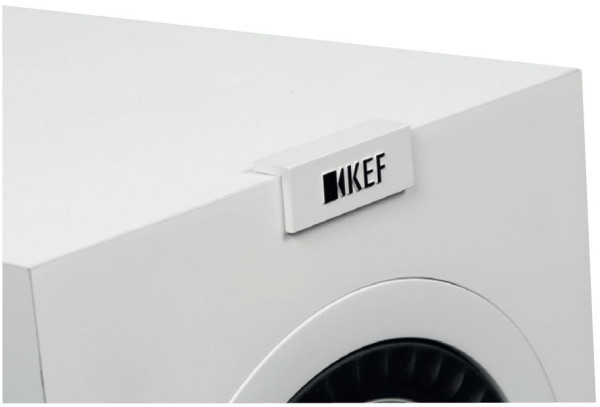

W standardowej wersji na wyposażeniu nie ma maskownic - można je dokupić, chociaż same przetworniki Q550 nie wymagają takiego zabezpieczenia.

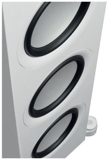

KEF Q550 - membrany niskotonowe

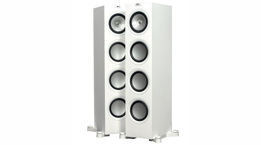

Widzimy w KEF-ach Q550 aż trzy membrany niskotonowe, co prawda tylko 15-cm, jednak ich łączna powierzchnia da przynajmniej powierzchnię podobną, jak z dwóch 18-ek. Ale co począć z faktem, że tylko jedna z tych trzech membran należy do głośnika, a dwie pozostałe są "tylko" membranami biernymi?
Membrany bierne faktycznie promieniują energię niskich częstotliwości, nie są tylko ozdobą i wizualną sztuczką; swoim działaniem zastępują promieniowanie z otworu bas-refleks, przy tym wcale nie "produkują" większego ciśnienia niż otwór o znacznie mniejszej powierzchni, w którym powietrze przepływa ze znacznie większą prędkością.
Relatywnie niewielki (o powierzchni wielokrotnie mniejszej od powierzchni "napędzającego" głośnika) otwór bas- -refleks wytwarza przy częstotliwości rezonansowej ciśnienie podobne, jak w sąsiednim zakresie sam głośnik.
Membrana bierna osiąga bardzo podobny efekt przy mniejszej prędkości, a większej powierzchni. To, że membrany są nawet dwie, wciąż nie zmienia tej zasady - łączna powierzchnia jest większa, ale zmniejszy się prędkość ich ruchu.
Ostatecznie to, jaka objętość powietrza będzie przepompowywana w jednym cyklu - czy to w układzie z otworem, czy z membraną bierną - zależy od parametrów głośnika, objętości obudowy i jej dostrojenia (częstotliwości rezonansowej bas-refleksu). Gdy te parametry są już ustalone, możliwe są różne kombinacje powierzchni otworu (membran) i długości tuneli (ich odpowiednikiem będzie masa membran), ale ciśnienie z układu będzie już podobne.
W tym "wykładzie" chodzi mi przede wszystkim o wyjaśnienia, że sugestia płynąca czy to z dużej łącznej powierzchni membran biernych, czy też otworów - że będą one grały głośniej - jest zwodnicza; powierzchnię wyraźnie widzimy, a prędkości ruchu powietrza już nie...

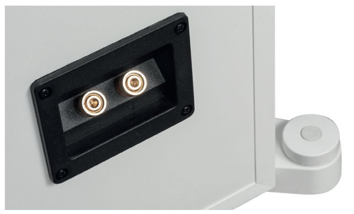

Tutaj również poczyniono oszczędności względem poprzedniej serii Q, gdzie gniazdo było podwójne, z pomysłowym system wewnętrznych zwór. Ale bi-wiringu mało kto
używa, więc nie będziemy płakać.

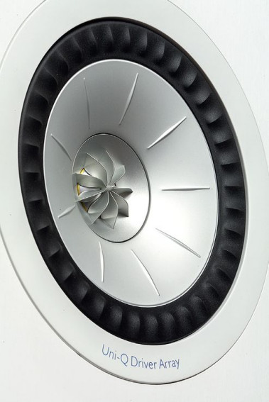

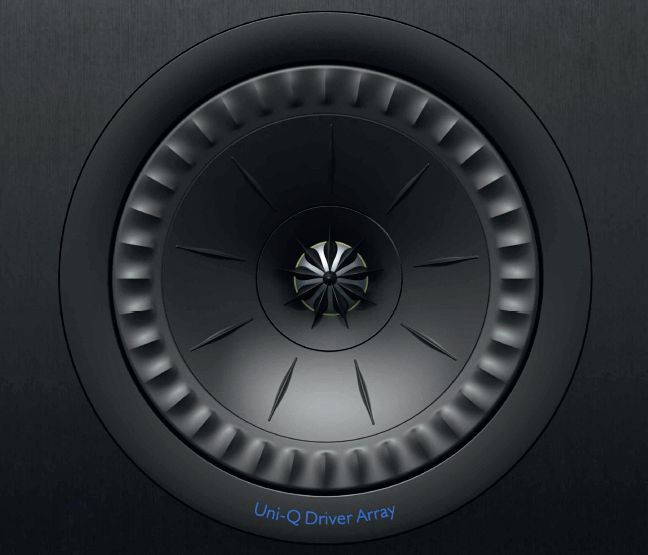

KEF Q550 - układ Uni-Q
Ponad sekcją niskotonową (głośnik jest w nim w pozycji środkowej, membrany bierne - na skrajach) znajduje się układ Uni-Q bazujący na nisko- -średniotonowym o takiej samej (jak niskotonowe) średnicy 15 cm.
Czytaj również: Na jakiej zasadzie działają kolumny z głośnikami niskotonowymi na bocznej ściance, jakie są zalety i wady takiego ustawienia?

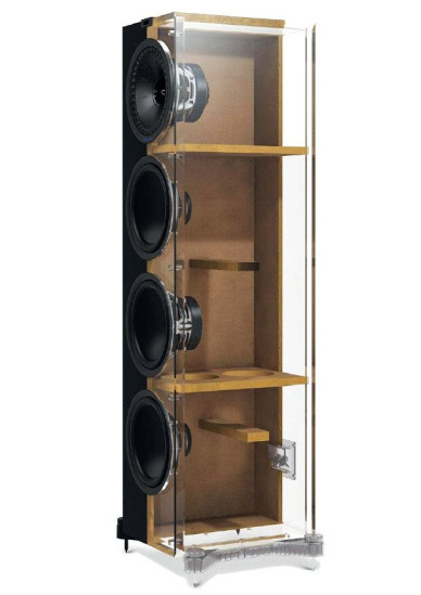

Głośnik niskotonowy znajduje się pomiędzy dwiema membranami biernymi. Moduł Uni-Q, a dokładnie - jego przetwornik nisko-średniotonowy - ma własną komorę. Cały układ jest zorganizowany elektrycznie jako dwuipółdrożny.
Uni-Q to już synonim zaawansowanego układu koncentrycznego, w którym głośnik wysokotonowy z membraną kopułkową jest umieszczony w wierzchołku stożka membrany nisko-średniotonowej. Została ona przygotowana do pracy w zakresie niskich częstotliwości, co wiąże się z koncepcją całego układu, wspólną dla wszystkich wolnostojących modeli serii Q.
Otóż w każdym z nich pracuje podsystem niskotonowy, złożony z jednego głośnika i dwóch membran biernych; między poszczególnymi modelami różnią się one wielkością, zaś w największym Q950 osiągają one aż 22 cm, ale nawet wtedy pojedynczy, 22-cm głośnik niskotonowy nie ma potencjału oczekiwanego od tak dużej konstrukcji (jaką w sumie jest Q950), w średniej wielkości Q750 pracuje tylko jedna 18-ka - to znowu mniej, niż zwykle... A w najmniejszych Q550, chociaż sama ich wielkość nie obiecuje już zbyt wiele - tylko jedna 15-ka...
Aby zwiększyć moc w zakresie niskich częstotliwości, ma w tym swój udział również przetwornik nisko-średniotonowy modułu Uni-Q. Dlatego nie nazwaliśmy go średniotonowym, gdyż KEF Q550, tak jak wszystkie wymienione konstrukcje serii Q, to układy dwuipółdrożne.
Producent sugeruje, że w aktualnej serii Q (wprowadzonej rok temu), dzięki optymalizacji parametrów samego głośnika (nisko-średniotonowego) i jego komory wyeliminowano elektryczny filtr górnoprzepustowy - oczywiście nie może go tam być, jeżeli układ jest dwuipółdrożny, ale również w opisie poprzedniej edycji pojawia się stwierdzenie, że są to układy dwuipółdrożne.
Niezmienna dla obydwu serii jest też zasada, że wraz z powiększaniem głośnika niskotonowego i towarzyszących mu membran biernych zwiększa się średnica modułu Uni-Q, co ma swoje uzasadnienie właśnie w tym, że głośnik nisko-średniotonowy tego modułu musi być proporcjonalnie wytrzymały.
Pewnym modyfikacjom uległy same przetworniki i wykończenie obudów. Wszystkie membrany są aluminiowe - dotyczy to zresztą obecnie całej oferty KEF-a. Kolor membran jest dopasowany do koloru obudowy, a ta jest dostępna w dwóch wersjach - czarnej i białej.

Przetwornik KEF Uni-Q
Ale i im przyjrzyjmy się bliżej. Jeżeli już umawiamy się, że zależy nam na szerokim rozpraszaniu, to bierzemy pod uwagę średnicę zarówno przetworników, jak i szerokość obudowy. Jeżeli więc porównamy kolumnę wolnostojącą i podstawkową z takim samym układem dwudrożnym, to naprawdę nie ma niemal żadnych powodów, aby tej drugiej przypisywać lepszą przestrzeń.
"Niemal", bo można się czepiać, że większa powierzchnia przedniej ścianki, biegnąca do podłogi, nie pozwala na tak swobodne rozpraszanie i odbicia, jak przy zastosowaniu wąskich podstawek, ale z ogólnych proporcji widać wyraźnie, jak niewielka jest to zmiana, zwłaszcza że sytuacja wokół wysokotonowego jest taka sama.
Połowa monitorów ma głośniki nisko-średniotonowe o średnicy 18 cm, stąd ich obudowy mają szerokość ok. 20 cm albo trochę więcej. Tymczasem w tym teście kolumn wolnostojących mamy aż trzy konstrukcje z 15-cm nisko- średniotonowymi, którym zawdzięczają one mniejszą szerokość frontu, a więc przynajmniej teoretycznie – lepsze rozpraszanie.
Paradoksalnie, format wolnostojący sprzyja redukcji szerokości, bowiem pozwala umieścić na wąskim froncie większą liczbę mniejszych przetworników, a więc połączyć odpowiednią moc, efektywność i szerokie rozpraszanie. I nawet największe Wharfedale Diamond 11.5 mają swój argument: chociaż są szerokie, co wymuszają ich 22-cm niskotonowe, to przetwornik średniotonowy ma tylko 12 cm, dzięki czemu, nawet przy szerokim froncie, średnie częstotliwości będą rozpraszane lepiej niż z typowej dla monitorów 18-ki.
KEF wnosi do tych rozważań kolejny wątek. Moduł Uni-Q zapewnia nie tyle bardzo szerokie, co bardzo stabilne rozpraszanie całego zakresu średnio-wysokotonowego (zmiany są płynne w funkcji częstotliwości i takie same na wszystkich osiach).

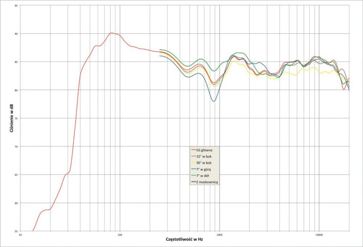

Po pewnych niespodziankach, jakie przyniosły pomiary AE309 i Knight 5, nie do końca potwierdzając wrażenia odsłuchowe, charakterystyka przetwarzania Q550 nie jest już w takim kontekście zaskakująca, chociaż też daje powody do specjalnych komentarzy.
Przede wszystkim widzimy (w pomiarach) wyeksponowany zakres niskotonowy; w brzmieniu nie był co prawda tak dobitny, jakby to mógł sugerować wynik pomiaru, ale mając pewne doświadczenie w ich konfrontowaniu z odsłuchem, taka sytuacja jest bardzo częsta, zwłaszcza przy kolumnach ustawionych w dużym pomieszczeniu, daleko od ściany – po to też mają podniesioną w tym zakresie charakterystykę, aby basu "wystarczyło" w takich warunkach.
I wystarczyło, dlatego przy dosunięciu do ściany basu może już być za dużo... Test i pomiary największych w serii Q950 pokazały bas jeszcze bardziej wyeksponowany, a można się spodziewać, że Q750 mają charakterystykę "pośrednią", więc z pewnością Q550 są wśród wszystkich wolnostojących Q najodpowiedniejsze do mniejszych pomieszczeń, a zarazem mogą się okazać wystarczające nawet w większych, jeżeli nie zależy nam na dźwięku potężnym i wysokich poziomach głośności.
Prawdę mówiąc, dźwięk z Q950, nawet w dużym pomieszczeniu, był dla mnie zdecydowanie przebasowiony i może nawet wolałbym Q550 od... Q750, czego nie mogę być pewien nie testując tych drugich, ale tym samym powstrzymałbym się przed rekomendacją, że Q750 są jako "średnie" najlepszym wyborem do średniej wielkości pomieszczeń. Q550 naprawdę potrafi ą wiele.
Ale ich pozycja na rynku nie jest łatwa, zarówno przez skromną posturę, jak i fakt, że sam producent też ich nie docenia... nie obiecując zbyt wiele, jeśli chodzi o pasmo przenoszenia. Podaje pasmo 58 Hz – 28 kHz z tolerancją +/-3 dB, i spadek -6 dB przy 45 Hz. Nieźle, ale w naszych pomiarach dolna częstotliwość graniczna jest znacznie niższa – spadek 6 dB względem poziomu średniego notujemy przy 38 Hz.
W ścieżce +/-3 dB trudno się zmieścić właśnie ze względu na szczyt przy 80 Hz, ale jeżeli go pominiemy, to łapiemy zakres 40 Hz – 20 kHz. Czułość wynosi 86 dB i – uwaga – to wartość z dokładnością do 1 dB zgodna z deklaracjami producenta (87 dB), co zasługuje na specjalne pochwały – inni producenci zawyżają ten parametr nawet o 6 dB.

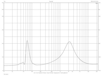

Nieco gorzej, chociaż zgodnie z dość powszechnym zwyczajem, jest z impedancją: producent deklaruje impedancję znamionową 8 Ω, jednocześnie przyznając, że wartość minimalna to 3,5 Ω. Widzimy ją na skraju pasma, a minimum przy 150 Hz wynosi ok. 4 Ω, i wszystko to składa się na obraz 4-omowej impedancji znamionowej, dzięki której udało się uzyskać dość wysoką czułość – AE 309 i Knight 5 mają niższą czułość, ale wyższą impedancję i ostatecznie podobną... efektywność, rzędu 83 dB (taką miałby i Q550, gdyby zamiast 2,83 V przyłożyć 2 V, czyli dostarczyć 1 W).
Wróćmy do charakterystyki przetwarzania. Zwykle krzywe mierzone na różnych osiach rozchodzą się najwyraźniej w okolicach częstotliwości podziału (kilka kHz) i na samym skraju pasma. W przypadku Q550 (podobnie jak Q950), powyżej 1 kHz charakterystyki trzymają się blisko siebie, natomiast dość gwałtownie rozchodzą w okolicach 900 Hz. Powody takiej sytuacji są nam znane.
Gładkie przejście przez częstotliwość podziału (między nisko-średniotonowym a wysokotonowym) zawdzięczamy koncentrycznemu układowi tych przetworników, niewywołującemu przesunięć fazowych pomiędzy nimi nawet pod dużymi kątami.
Dobre rozpraszanie na skraju pasma to zasługa dopracowanej "soczewki akustycznej" wysokotonowego. Natomiast problem osłabienia przy 900 Hz wynika z przesunięcia fazowego między niskotonowym a nisko-średniotonowym, powiększającego się wraz ze wzrostem częstotliwości i zmiennego w funkcji kąta – największe jest na osi +7º, ponieważ w takiej sytuacji najbardziej oddalamy się od niskotonowego względem nisko- -średniotonowego.
Jednak ponownie trzeba zaznaczyć, że oś główna naszego pomiaru, ustalona na wysokości 90 cm, leżała powyżej "konstrukcyjnej" osi głównej (ok. 75 cm), a blisko niej znajdowała się nasza oś -7º, na której charakterystyka jest najładniejsza. Należy więc zadbać o to, aby znajdować się na osi modułu Uni-Q, a będzie dobrze.
