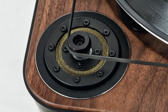

Elac Miracord 90 Anniversary to konstrukcja z napędem paskowym, sam pasek jest dostarczany w pięknym pudełeczku z jubileuszową sygnaturą. Takich smacznych dodatków jest zresztą więcej - już na etapie rozpakowywania i składania gramofonu mamy mieć specjalną przyjemność i świadomość, że to produkt wyjątkowy.
Pasek będzie stale widoczny, gdyż w przeciwieństwie do większości konstrukcji (z subtalerzem), otacza tutaj górny talerz oraz odsuniętą od niego rolkę napędową "odkrytego" silnika.
Silnik prądu stałego został podwójnie odizolowany od chassis, a tym samym od ramienia; osadzono go w module z tulejek, pomiędzy poszczególnymi sekcjami znajdują się absorbery drgań.
Gramofon ma napęd paskowy, silnik prądu stałego odsprzęgnięto od ramy z MDF-u tulejkami z materiałem tłumiącym

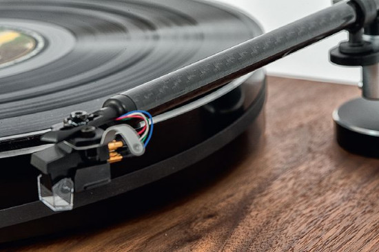

Ramię to rurka z włókien węglowych (z charakterystyczną fakturą). Zamocowano ją typowo, w większej tulei - wsporniku, współpracującym z układem zawieszenia. Większość elementów konstrukcyjnych jest metalowa, prezentuje się bardzo solidnie (kolumna i okrągła podpora są przymocowane do plinty).
Przeciwwaga jest klasycznie nakręcana na tylny trzpień. Tym, co ją wyróżnia, jest gwint drobnozwojny, dzięki któremu możliwa jest bardzo precyzyjna regulacja. Przeciwwagę od wewnątrz wytłumiono dodatkowymi wstawkami.
Ramię wykonano z włókien węglowych - to rozwiązanie bardzo współczesne, niemające żadnych konotacji z techniką gramofonową sprzed kilkudziesięciu lat.
Można ponarzekać na brak czytelnej skali na zewnątrz pierścienia, ale chyba lepiej zainwestować w prostą wagę lub zastosować się do precyzyjnych wskazówek producenta (liczba obrotów).
Na przedniej części rurki widać z kolei nawiązania do niektórych konstrukcji marek Thorens oraz Clearaudio. Aby zamocować wkładkę, należy ją najpierw dokręcić do płaskiej płytki, którą mocujemy (już za pomocą pojedynczej śruby) do płaskiego elementu ramienia.

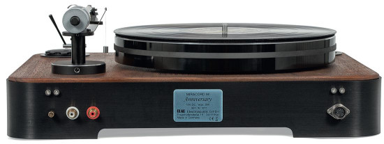

Gniazda z tyłu (elementy Neutrika) nie zostały opisane, ale ich rola, tak jak i trzpienia uziemiającego, jest przecież oczywista. Zasilacz jest zewnętrzny, do podłączenia służy okrągłe, trzypinowe gniazdko DIN. Każdy egzemplarz Miracord 90 ma tabliczkę znamionową, a na niej unikalny numer seryjny i deklarację "Made in Germany".

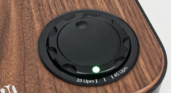

Składa się on z modułu dwóch koncentrycznych pokręteł (wykonane z metalu, sprawiają świetne wrażenie). Pierwsze z nich, zewnętrzne, to trójpozycyjny włącznik, z rozdzielonymi prędkościami 33 i 45 obr./min. Drugie, dodatkowe, wewnętrzne pokrętło pozwala zmienić bazową prędkość w zakresie +/- 5 %.
Ten efektowny regulator wzbogacono jeszcze o wielobarwne podświetlenie diodowe (poświatę widać też z wewnątrz obudowy, w szczelinach pomiędzy sąsiednimi okrągłymi sekcjami). Kolor zielony oznacza, że prędkość jest zbyt niska (względem wybranego, głównego standardu), lekko czerwonawy wskazuje, że talerz obraca się zbyt szybko, a kiedy wszystko jest OK, pojawia się "czyste", białe światło..

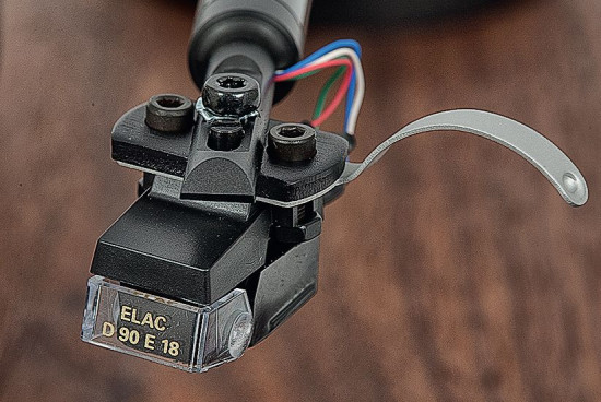

Wszystko jest w komplecie, także wkładka (zainstalowana i skalibrowana); choć widać na niej logo Elaca, to wyprodukowała ją Audio-Technica.
Tuż po włączeniu obrotów zapala się więc dioda zielona, bo masywny (6 kg) talerz to wyzwanie dla napędu (silnik nie jest potężny), który musi się "rozpędzić"; kolor biały zobaczymy dopiero po kilku chwilach (a może w międzyczasie mignie czerwony, zanim układ się ustabilizuje).
Sygnał audio został wyprowadzony przez pojedynczą parę złoconych RCA z solidnym trzpieniem masy; w komplecie dostajemy naprawdę porządny, gruby interkonekt z dodatkową żyłą masy. Jest też wkładka; Elac nie zajmuje się ich produkcją, jednak element ten ma firmowe logo.
Oglądając wkładkę dokładniej, znajdziemy drugą sygnaturę, zdradzającą faktyczne pochodzenie - to Audio-Technica, wygląda na odmianę znakomitego modelu AT440ML

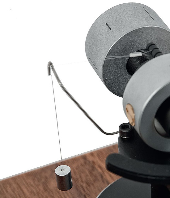

Układ anti-skatingu z ciężarkiem na żyłce to chyba najbardziej popularne i w regulacji bezproblemowe rozwiązanie. Przeciwwagę w postaci walca wkręcono w tylną sekcję rurki ramienia, nie ma wprawdzie skali, ale instrukcja daje precyzyjne wskazówki.

Do obsługi wszystkich funkcji przygotowano moduł dwóch pokręteł: zewnętrzne włącza i wyłącza napęd dla bazowych prędkości, wewnętrzne pozwala na dodatkową, płynną regulację w zakresie +/- 5% (prędkości nominalnej). Moduł regulacyjny spełnia także funkcję sygnalizatora obrotów, zielony kolor oznacza prędkość niższą (względem nominalnej). Dopiero kolor biały potwierdza idealną stabilność i precyzję obrotów, 33,3 lub 45 obr./min.
