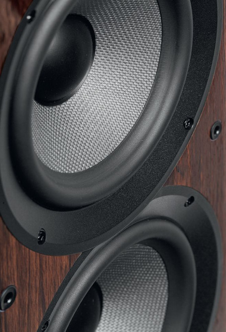

W wydaniu firmy DuPont ma ona doskonale znaną nazwę Kevlar, która jest jednak zastrzeżona, a skoro nie jest tutaj stosowana, więc "półprodukt" najprawdopodobniej pochodzi od innego dostawcy. Nadano jej też inny kolor (niż tradycyjny dla Kevlaru żółty) – srebrzystoszary. Przetwornik wysokotonowy to w najkrótszym ujęciu jednocalowa kopułka tekstylna, ale z ważnymi modyfikacjami i dodatkami.
• Po pierwsze, producent nazywa to "szerokim zawieszeniem", ale chodzi o stanowiący dużą część całkowitej powierzchni membrany, efektywnie promieniujący pierścień, zwłaszcza najwyższe częstotliwości, a więc o przetwornik kopułkowo- -pierścieniowy.

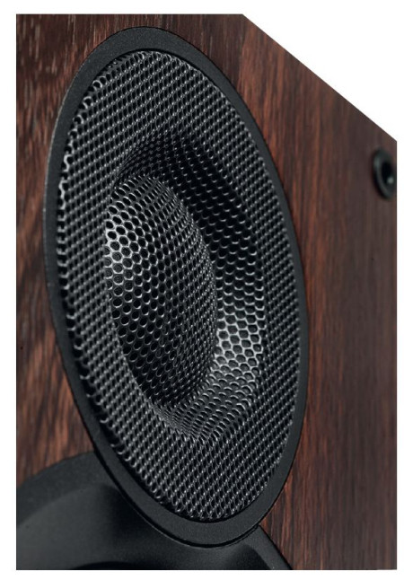

• Po drugie, dodano falowód modyfikujący charakterystyki kierunkowe; często omawianym celem zawężenia (zwanego "kontrolowaniem") rozpraszania z wysokotonowego w zakresie kilku kHz jest dopasowanie charakterystyk kierunkowych obydwu przetworników w okolicach częstotliwości podziału, a Elac zwraca uwagę na jeszcze jedną zaletę – ograniczenie fal biegnących do krawędzi obudowy, tam się odbijających, interferujących z falami bezpośrednimi i wywołującymi nierównomierności charakterystyki.
• Trzecim, może najmniej istotnym (pod względem akustycznym), ale intrygującym dodatkiem jest metalowa siateczka. Czasami stosuje się podobną przed kopułkami metalowymi, głównie w celu ich ochrony przed uszkodzeniem mechanicznym (czyli palcem...), której miękkie kopułki nie wymagają; ich działanie w roli soczewki jest niewielkie.

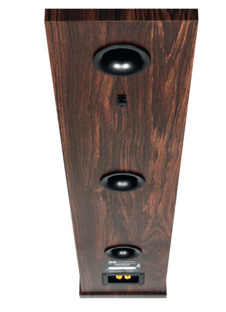

Z tyłu postraszą nas aż trzy bas-refl eksy... Ale nie ma się czego bać – bas z 6.2F jest delikatny i ustawienie blisko ściany nawet mu pomoże.
Z tyłu postraszą nas aż trzy bas-refleksy... Ale nie ma się czego bać – bas z 6.2F jest delikatny i ustawienie blisko ściany nawet mu pomoże.
Można się czepiać braku wyfrezowań pod kołnierze bas-refleksów, ale nie ma to żadnego akustycznego znaczenia (tak jak ma je "zlicowanie" z frontem pierścieni na koszach przetworników, zwłaszcza wysokotonowego), a można docenić to, że wyprofilowane są obydwa końce tuneli, również wewnętrzne, co konsekwentnie redukuje turbulencje.

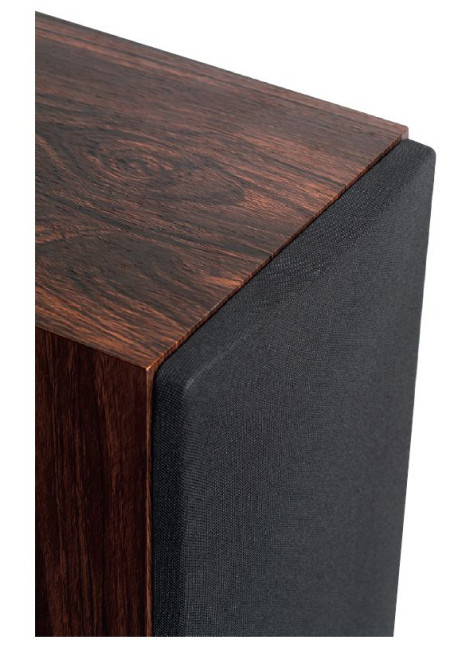

Maskownica kolumn Elac Debut F6.2 jest mocowana tradycyjnie, na kołki, jednak one i ich uchwyty na froncie są delikatne i mało widoczne. Ale maskownicę lepiej jak zwykle zdjąć, nie spodziewamy się po niej niczego dobrego, bo jej ramka jest od wewnątrz niewyprofilowana (chociaż na całej szerokości wygięta w łuk). Dodany cokół jest tylko odrobinę większy od podstawy właściwej obudowy, stabilność poprawi więc też tylko trochę, ale dzięki temu szczupłe F6.2 są wygodne do ustawienia.

Obydwa niskotonowe pracują we wspólnej komorze (ma ona wzmocnienie – szeroką listwę łączącą przednią i tylną ściankę), dwa razy większej niż komora średniotonowego (a więc objętość przypadająca na każdy z tych trzech przetworników jest taka sama).
Komora niskotonowych w kolumnach Elac Debut F6.2ma dwa otwory i tunele – dokładnie takie same, jak tunel komory średniotonowego (średnica 4 cm, długość 8 cm), co oznacza, że obydwie komory są strojone do takiej samej częstotliwości rezonansowej.
Prowadzi to do zbieżności charakterystyk częstotliwościowych (na razie nie uwzględniając działania filtrów elektrycznych zwrotnicy) i co nie mniej ważne w tej sytuacji – fazowych, dzięki którym w zakresie niskich częstotliwości obydwie sekcje mogą być dobrze zgrane nawet po dodaniu łagodnego filtrowania górnoprzepustowego do głośnika średniotonowego.
Taką analizę uzupełnia kolejna informacja od producenta – o bardzo niskiej częstotliwości podziału między tymi sekcjami, wynoszącej 90 Hz. Z naszych pomiarów nie wynika aż tak niska, przede wszystkim dlatego, że niskotonowe nie pracują tak "selektywnie", charakterystyki obydwu sekcji przecinają się przy ok. 200 Hz, ale charakterystyka średniotonowego opada wyraźnie dopiero poniżej ok. 100 Hz.
W takiej sytuacji, nawet przy elektrycznym filtrowaniu górnoprzepustowym głośnik średniotonowy można określić jako nisko-średniotonowy, a niskotonowe jako... subniskotonowe?
Bez przesady, jako niskotonowe, ale to układ trójdrożny, zbliżający się do układu dwuipółdrożnego. To, jak go nazwiemy, ma niewielkie znaczenie, ważniejsze jest, czy został dobrze zestrojony. Jest niekonwencjonalny, ale nie ma tutaj ani błędu w sztuce, ani geniuszu.

Oryginalny grill zasłania nie tylko kopułkę (tekstylną), ale cały front, który z kolei ma profil falowodu (płytkiej tubki).
Jest pomysł, którego sens zweryfikują końcowe rezultaty. Wiąże się to z jeszcze jedną ciekawostką – głośniki niskotonowe to najprawdopodobniej jednostki 6-omowe, połączone szeregowo, tworzące razem sekcję 12-omową.

Głośniki pracujące jako niskotonowe i jako średniotonowy są takie same, ale oczywiście inaczej podłączone.

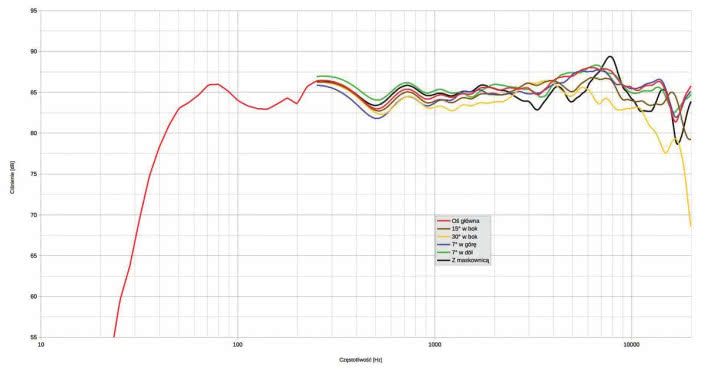

Przygotowałem do porównań pomiary testowanych już F6 (a więc odpowiedników F6.2 z poprzedniej serii Debutów) i F5.2 (a więc mniejszych Debutów z aktualnej serii). Można je oczywiście zobaczyć w naszym archiwum na www.audio.com pl.
Dobre wieści są takie, że F6.2 są wyraźnie lepsze od F5.2 pod każdym względem, a zaskakujące jest to, że wcale nie przede wszystkim w zakresie niskich tonów, lecz średnich i wysokich.
Charakterystyka F5.2 ma dziwny schodek przy 2 kHz, którego nie ma śladu w F6.2, także maskownica mniejszych Debutów bardziej szarpie charakterystykę w zakresie wysokich tonów. W porównaniu ze starszymi F6 zmiany też są poważne i w ogólnym bilansie korzystne, chociaż miejscami niejednoznaczne.
Znacznie równiej prowadzony jest szeroki zakres średnich tonów, a także część wysokich, mimo że podnoszą się one aż do 7 kHz, aby powyżej trochę "siąść". Charakterystyka F6 była mocniej pofalowana, ale skraje pasma miała mocniejsze, zarówno najwyższą oktawę (10–20 kHz), jak i okolice 40 Hz.
Teraz charakterystyka opada nieco wcześniej, chociaż początkowo łagodnie, spadek -6 dB (względem poziomu średniego) mamy przy 42 Hz. Charakterystyki prawie na wszystkich osiach leżą bardzo blisko siebie, nie musimy dbać o wysokość, na jakiej będziemy siedzieć, przejście przez drugą częstotliwość podziału (producent podaje 2,2 kHz) jest z tej perspektywy niezauważalne.
Szerokie pasmo 50 Hz – 20 kHz możemy zmieścić w ścieżce +/-2,5 dB, odstaje tylko, w spodziewany sposób, charakterystyka z osi 30O (w poziomie), wcześniej opadając w zakresie wysokotonowym. Maskownica, chociaż jest mniej agresywna niż w F5.2, wciąż wprowadza wyraźne zniekształcenia charakterystyki.
Sam producent podaje pasmo przenoszenia 39 Hz – 35 kHz, nie jest więc tak zuchwały, jak Canton (obiecujący bas od 25 Hz), sytuacja na samym górnym skraju pasma nie wyklucza, że na osi głównej dochodzi ona do ok. 30 kHz.
Kształt charakterystyki w zakresie niskich częstotliwości wygląda nietypowo, gdyż obniżenie w okolicach 100 Hz wynika z niepełnej korelacji fazowej między sekcją niskotonową a średniotonową w tym zakresie (spowodowanej przesunięciami wprowadzanymi przez filtrowanie).
Mimo to poniżej 80 Hz, jak i przy 200 Hz, gdzie charakterystyki sekcji się przecinają, zgodność fazowa jest lepsza (średniotonowy podnosi wypadkową charakterystykę nawet poniżej 80 Hz).

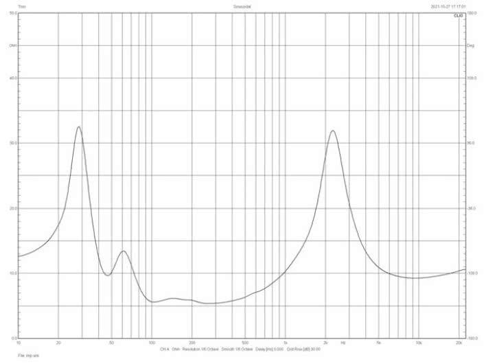

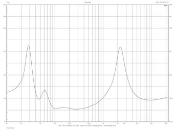

Charakterystyka impedancji ma nietypowy przebieg w zakresie niskich częstotliwości, ale to specyfi ka znana już z testowanych wcześniej trójdrożnych Debutów, związana z opisanym już w głównej części układem – 12-omową sekcją niskotonową (determinującą wysoki poziom w bas-refl eksowym "dołku" przy 45 Hz) i 6-omową średniotonową.
Elac deklaruje impedancję znamionową 6 Ω, co formalnie wynika z 5,5-omowego minimum przy ok. 250 Hz, ale wysoka impedancja w zakresie niskich częstotliwości oznacza, że jest to wyjątkowo łatwe obciążenie, podobne bardziej do znamionowo 8-omowych.
Coś za coś, przy tak wysokiej impedancji trudno o wysoką czułość, a ponieważ poziom w zakresie średnio-wysokotonowym dopasowano do poziomu niskich częstotliwości, więc średnia czułość w całym pasmie to tylko 86 dB (producent podaje 87 dB). A może przerobić F6.2 na kolumnę 3–4-omową, łącząc w zakresie niskotonowym dwa 6-omowe równolegle i podnosząc poziom w zakresie średnio-wysokotonowym...?
