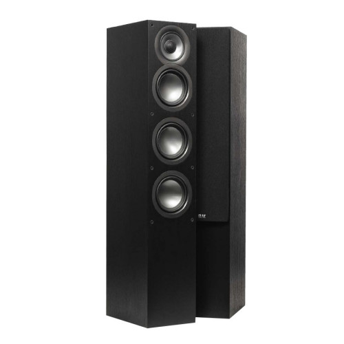

Oglądamy szczupłą kolumienkę z obiecującą baterią głośników – niewielkich, ale zaawansowanych. W sumie w UF52 jest ich aż pięć, a kto widzi tylko cztery, niech się dowie, że jednostka na górze, ta nieco mniejsza od trzech pozostałych, to właśnie moduł koncentryczny, łączący dwa przetworniki – średniotonowy (aluminiowa membrana o średnicy 8,5 cm) z 28-mm tekstylną kopułką wysokotonową (zakrytą siateczką). Niskotonowe 15-tki mają 10-cm membrany aluminiowe w formie jednoczęściowych "misek".
Częstotliwość podziału między sekcją niskotonową a średniotonowym to niskie 200 Hz, co może ten ostatni znacznie obciążać (termicznie), dlatego ma odpowiednio dużą cewkę.

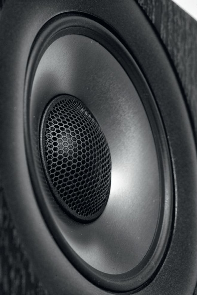

Układ koncentryczny pracuje już od 200 Hz, aby zapewnić punktowe źródło dźwięku w większej części pasma.
Dzięki niskiemu podziałowi zbliżamy się do ideału punktowego źródła dźwięku – zwiększamy zakres, w jakim cały zespół działa w taki sposób; źródła częstotliwości poniżej 200 Hz lokalizujemy już słabiej, więc słyszalne "rozciągnięcie" dźwięku między różnymi przetwornikami będzie minimalne. Również podział między średniotonowym a wysokotonowym jest niski – przy 2 kHz.

Elac UNI-FI 2.0 UF52 - obudowa
Obudowa kolumn Elac UNI-FI 2.0 UF52 została starannie i skromnie wykończona – w całości (od krawędzi do krawędzi, bez żadnych dylatacji) oklejona czarną folią drewnopodobną. Maskownica jest mocowana na kołki; to już trochę "passe" w kolumnach z tego zakresu cenowego, na szczęście na czarnym tle uchwyty na kołki nie są widoczne.

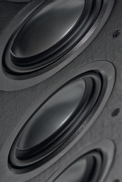

Trzy głośniki niskotonowe są nietypowo połączone – szeregowo, co określa bardzo wysoką impedancję w tym zakresie.

A teraz coś tylko dla orłów. Konstrukcja zawiera bardzo charakterystyczne rysy elakowych projektów Andrew Jonesa – nie tylko w koncentrycznej sekcji średnio-wysokotonowej.
Już wcześniej opisywaliśmy ten dość niezwykły pomysł. Otóż aby nie zmieniać zasadniczo strojenia względem modelu podstawkowego (który też jest trójdrożny), w kolumnie wolnostojącej zawierającej aż trzy niskotonowe, są one połączone… szeregowo.
W takim razie stosując ten sam typ głośnika niskotonowego, o tej samej impedancji, impedancja sekcji niskotonowej konstrukcji wolnostojącej jest trzy razy wyższa niż w modelu podstawkowym.

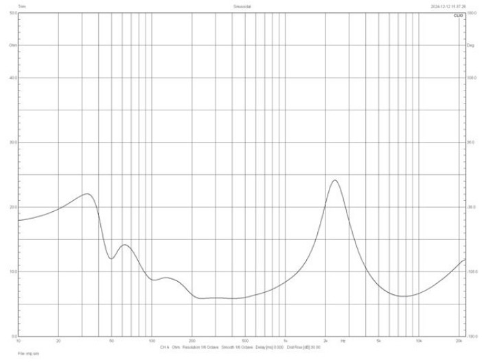

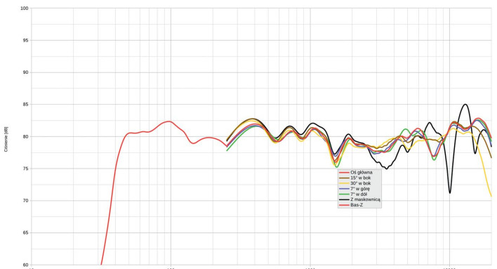

Zwykle koncentrujemy się na kształcie charakterystyki, ale nie on jest tym razem wyjątkowy. Na skutek oryginalnych rozwiązań konstrukcyjnych – i wcale nie chodzi o układ koncentryczny – charakterystyka leży nisko, czułość oszacowaliśmy na 82 dB, co wiąże się bezpośrednio z wysoką impedancją, o czym pisaliśmy już w głównej części testu.
Sam producent podaje czułość 85 dB; mając na uwadze praktykę wielu firm zawyżania tego parametru, to informacja dość rzetelna. Sytuacja nie jest wcale tak zła, jak sugerowałaby wyrwana z kontekstu wartość 82 dB, bowiem w tym przypadku efektywność jest tożsama z czułością (a zwykle wcale tak nie jest).
Producent precyzuje, że napięcie wynosiło 2,83 V (standardowe dla pomiaru czułości, bez względu na impedancję); natomiast przy pomiarze efektywności należy podać moc 1 W, czyli ustalić napięcie odpowiednie dla określonej impedancji i dla uzyskania takiej mocy.
2,83 V to 1 W przy 8 Ω, ale przy 4 Ω moc 1 W zapewnią już 2 V. Dlatego przy pomiarze czułości kolumn 4-omowych uzyskujemy wyniki o 3 dB wyższe niż ich efektywności, bowiem przy napięciu 2,83 V dostarczamy do nich 2 W.

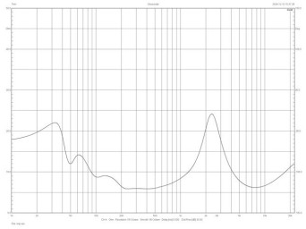

W przypadku UF52 impedancja znamionowa to… Rzecz jest niejednoznaczna dlatego, że zgodnie z dawnymi normami impedancję znamionową ustalamy w pierwszym minimum za niskotonowymi wierzchołkami.
Producent podaje 6 Ω, tak jakby brał pod uwagę 6-omowe minimum w zakresie kilkuset Hz, ale minimum za niskotonowymi wierzchołkami, widoczne przy 100 Hz, ma wartość 8,5 Ω, co oznacza impedancję znamionową 10 Ω… i efektywność nawet wyższą niż czułość. Ustalmy ”kompromisowo” 8 Ω.
"Górka" impedancji przy ok. 130 Hz to już efekt działania filtrów w zakresie pierwszej częstotliwości podziału, między niskotonowymi a średniotonowym.
Wysoka impedancja w zakresie niskotonowym wynika z szeregowego połączenia głośników niskotonowych, a niższa w zakresie średniotonowym jest określona przez średniotonowy przetwornik układu koncentrycznego. Dzięki temu na charakterystyce nie powstaje efekt baffl e-step (osłabienia w zakresie kilkuset Hz), natomiast poziom powyżej 1 kHz zostaje zredukowany odpowiednim filtrowaniem przetwornika średniotonowego i tłumieniem wysokotonowego.
W rezultacie charakterystyka jest dobrze zrównoważona w całym pasmie, z lekkim obniżeniem przełomu średnich i wysokich częstotliwości, chociaż sprowadzona do niskiego poziomu czułości, dopasowanego do zakresu niskotonowego.
Bas-refleks dostrojono wysoko – do 55 Hz – ale dzięki temu, zanim charakterystyka zacznie opadać szybko poniżej 50 Hz, utrzymuje wyrównany poziom. Spadek -6 dB względem poziomu średniego notujemy przy ok. 40 Hz. Producent podaje pasmo 42 Hz – 35 kHz i chociaż nie precyzuje tolerancji decybelowej, to możemy je zmieścić w ścieżce +/-3 dB.
Zalety układu koncentrycznego przejawiają się dobrą stabilnością przy drugiej częstotliwości podziału (między średniotonowym a wysokotonowym) w badanym zakresie kątów, bezprzedmiotowe jest rozważanie różnic między poszczególnymi charakterystykami, z wyjątkiem charakterystyki zmierzonej z maskownicą, która wprowadza szereg nierównomierności – zdecydowanie należy ją zdjąć.
Ważne spostrzeżenia przynosi porównanie z testowanymi kilka lat temu FS U5 Slim – poprzednikami UF52. Charakterystyka aktualnego modelu jest lepiej zrównoważona w całym pasmie, wysokie tony nie są tak wyraźnie obniżone, a przy 2 kHz nie ma podbicia.
Zmianę w zwrotnicy potwierdza zupełnie inny przebieg impedancji w zakresie średnio-wysokotonowym. To nie są zmiany kosmetyczne – UF52 są lepiej zestrojone niż FS U5 Slim, a do tego mają lepsze inne parametry zastosowanych przetworników.
