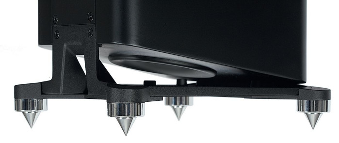

Kolce można oprzeć na grubych talerzach - wszystkie elementy błyszczą chromem, Carina jest wyszykowana elegancko od stóp do... górnej ścianki.

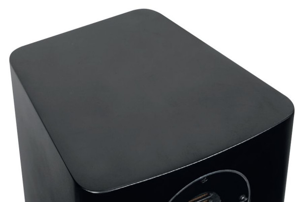

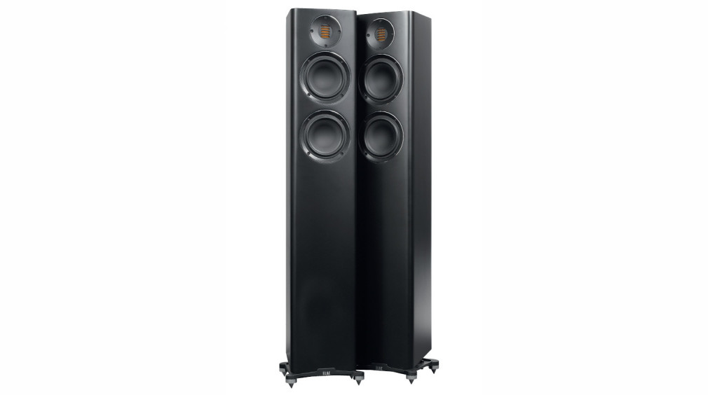

Front jest lekko wypukły (prawdopodobnie frezowany), płaskie boki delikatnie zbiegają się ku tyłowi, tył też jest płaski, ale wszystkie pionowe krawędzie wyraźnie zaokrąglono, co będzie miało pozytywne znaczenie akustyczne przy krawędziach przednich. Nie widać żadnych łączeń elementów obudowy, całość polakierowano na czarno lub biało, ale nie na wysoki połysk (jak w serii Vela), lecz na satynowo.
Kolor membran głośników nisko-średniotonowych jest dopasowany do koloru obudowy. W komplecie nie ma maskownic, które można dokupić opcjonalnie.

Tak jak jego poprzednicy (FS147 i FS247), Carina 247.4 to układ dwuipółdrożny, zaaranżowany konwencjonalnie – z wysokotonowym na szczycie systemu.
Przetworniki pełniące rolę nisko-średniotonowego (bezpośrednio poniżej wysokotonowego) i niskotonowego są tego samego typu, zakresy pracy różnicują filtry zwrotnicy.

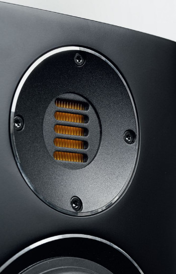

Wysokotonowy to firmowy JET, czyli przetwornik ogólniejszego typu AMT, stosowany przez Elaca od bardzo dawna. Coraz większa popularyzacja AMT odbiera trochę Elacowi splendor technicznej wyjątkowości, ale nie zaprzecza specjalnym umiejętnościom jego aplikowania. Wysokie tony z elakowych JET-ów zawsze są co najmniej bardzo dobre, a często wyśmienite.

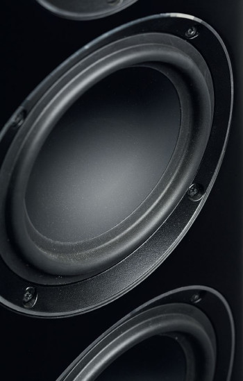

Nisko-średniotonowe mają membrany dwuwarstwowe; ta widoczna z zewnątrz ("miska") jest aluminiowa i połączona z celulozowym stożkiem (prowadzonym przez cewkę drgającą).

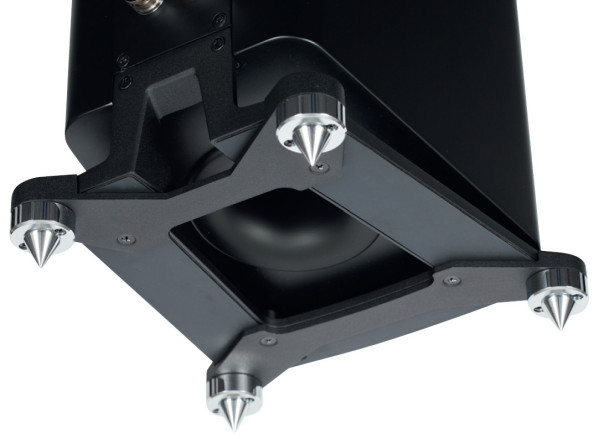

Nawet gdyby między dolną ścianką obudowy a płaszczyzną cokołu nie było żadnego prześwitu, to same kolce zapewniłyby wystarczająco swobodne wyjście ciśnienia z bas-refleksu.
Taka struktura membrany wykazuje się przede wszystkim dużą sztywnością, a przy starannym wyważeniu i połączeniu obydwu warstw dobrym tłumieniem wewnętrznym, a więc charakterystyką przetwarzania bez wyraźnych rezonansów.

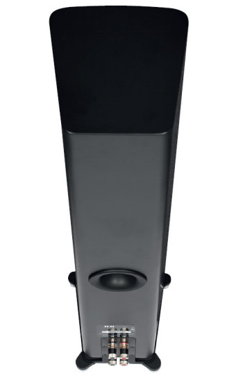

Otwór w dolnej ściance nie jest jedynym wylotem układu rezonansowego; drugi tunel znajduje się na tylnej ściance, mniej więcej w połowie wysokości.
Pozycja tuneli względem głośników nie uprawdopodabnia jednak hipotezy, że każdy z nich "obsługuje" jeden głośnik, a obudowę podzielono na dwie komory (podział musiałby przebiegać w bardzo skomplikowany sposób).
Obydwa głośniki pracują we wspólnej komorze wyposażonej w dwa tunele, co oczywiście, nawet bez względu na ich indywidualne wymiary, stroi cały układ do jednej częstotliwości rezonansowej.
Podobne rezultaty można by więc uzyskać stosując jeden tunel o dwa razy większej powierzchni, i wydaje się, że nawet z wyprofi lowaniem zmieściłby się taki na dolnej ściance. Ale zaletą zastosowanego rozmieszczenia otworów może być uśrednienie rezonansów pasożytniczych generowanych w obudowie, a przenoszonych przez otwory w różny sposób, w zależności właśnie od ich położenia.
Inny motyw mógłby polegać na tym, że łatwy dostęp do tylnego otworu pozwala go zamykać, a tym samym zmieniać częstotliwość rezonansową obudowy (i oczywiście charakterystykę), co Elac proponował już w poprzednich konstrukcjach, jednak tym razem w komplecie nie znaleźliśmy zatyczki.
Czytaj również: Jakie jest optymalne wytłumienie pomieszczenia odsłuchowego?
Na tylnej ściance, mniej więcej w połowie wysokości, znajduje się drugi otwór bas-refl eks... a może to ten pierwszy? W każdym razie ten jest łatwiej zamknąć.

Dolna część obudowy (a właściwie dodatkowa konstrukcja, która się pod nią znajduje) jest dość skomplikowana. Złożony cokół ma tutaj do odegrania kilka ról: "wypionować" obudowę, której dolna ścianka nie jest ustawiona poziomo, zapewnić swobodne wypromieniowanie ciśnienia z bas-refleksu i oczywiście szeroko rozstawić punkty podparcia (kolce).

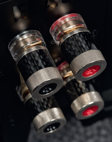

Zaciski wyglądają bardzo rasowo; nawet jeśli nie stosujemy bi-wiringu, ich zakręcanie będzie audiofi lską przyjemnością.
