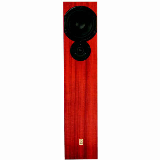

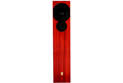

Wykonanie Z zewnątrz niepozorna, ale technicznie bardzo starannie zaprojektowana i wykonana konstrukcja.

Tak jak kiedyś, tak i teraz obudowy RLS można pochwalić za jakość stolarki, za wykończenie naturalnym fornirem. Jednak w pierwszym wrażeniu RLS Phobosy II wyglądają nie najbardziej luksusowo, ale najbardziej niepozornie.
Trzeba dużo dobrej woli i pewnej wiedzy, aby zatrzymać się przy nich na dłużej. Dla zwykłego zjadacza chleba, jeżeli nie zostanie przez nikogo w sklepie poprowadzony za rękę w ich kierunku, pozostaną niezauważone i nieatrakcyjne.
Skrzynka wykonana jest szlachetną metodą “bezszwową” to znaczy połączenia ścianek pozostają niewidoczne, co wymaga dużej precyzji. Lakier jest lekko błyszczący, położony równo, starannie, ale widać, że ręcznie, a nie natryskiem, co daje wrażenie właśnie “ręcznej roboty” - można się czepiać, a można docenić.
Maskownicy nie ma - z audiofilskiego punktu widzenia purystycznie, ale biorąc pod uwagę życzenie większości klientów, to posunięcie trochę ryzykowne. W tej sytuacji obsady na kolce (i same kolce w komplecie) oczywiście znajdziemy. Od wewnątrz ścianki wyklejone są, przynajmniej częściowo, matami bitumicznymi - bardzo zacnie.
Obudowa jest nieduża, daleko jej do metra, a głośnik wysokotonowy znajduje się zdecydowanie nisko, na wysokości ok. 60-cm, na skutek odwróconej konfiguracji przetworników. Dlaczego przy tak niewysokiej kolumience zdecydowano się na układ jeszcze bardziej obniżający pozycję tweetera?

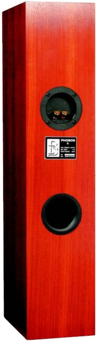

Otwór znajduje się na tylnej ściance, co wskazuje na konieczność odsunięcia kolumn od ściany, ale bez paniki - jak wskazują pomiary i próby odsłuchowe, bas-refleks dostrojono w sposób tolerujący nawet niewielką odległość.

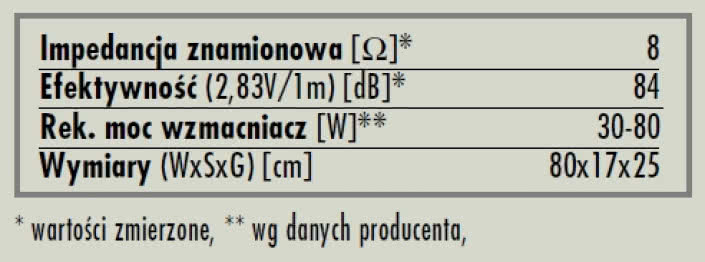

Moc wzmacniacza [W] 30-80
Wymiary [cm] 80x17x25
Typ obudowy br - t
Rodzaj głośników W
Efektywność [dB] 84
Impedancja (Ω) 8

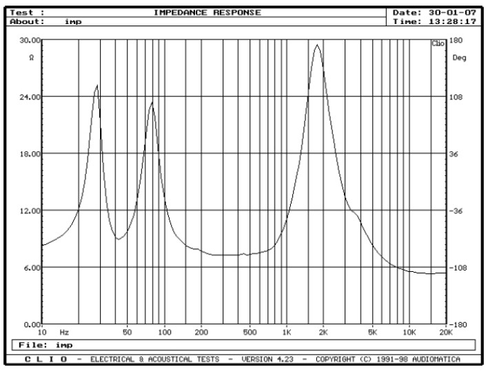

Oto klasycznie 8-omowy zespół głośnikowy - chociaż... jednak spadek nieco poniżej 6 omów w zakresie wysokich tonów można całkowicie zignorować, a w zakresie nisko-średniotonowym charakterystyka impedancji trzyma się powyżej pułapu 7 omów (rys. 1). Czy to ciastko z kremem dla każdego wzmacniacza? Pod względem impedancyjnym tak, ale z drugiej strony, również z powodu takiej impedancji, oszczędzającej siły wzmacniacza, efektywność napięciowa jest niska - ok. 84dB.

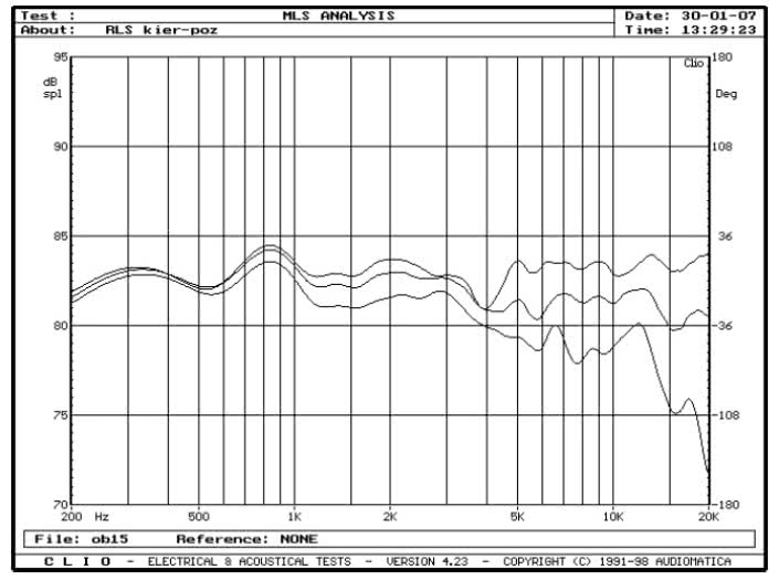

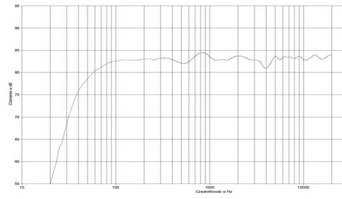

Na taki wynik złożyło się też umieszczenie głośnika nisko-średniotonowego na samej górze obudowy, co obniża efektywność w zakresie kilkuset Hz na skutek mniejszej powierzchni akustycznego “oparcia”, i wreszcie to, za co przyjdzie nam konstruktora jednak przede wszystkim bardzo chwalić - doskonałe wyrównanie charakterystyki (rys. 2).
Można było pokusić się o inne strojenie basu, które dałoby podbicie okolic 100Hz, tym bardziej bez problemu można było wyeksponować wysokie tony, a także średnie - jednak wszystko sprowadzono do poziomu zanotowanego przy kilkuset Hz, który zawsze jest “wąskim gardłem”. Proszę sprawdzić - wszystkie cztery konstrukcje w tym zakresie mają spadki poniżej 85dB.

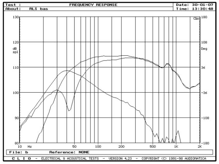

Wyrównanie jest więc referencyjne, nawet wraz z górką przy 800Hz i dołkiem przy 4kHz trzymamy się w granicach +/-1,5dB, a gdyby nie one, byłoby +/-1dB! Bas nie uwypukla się ani o jotę, charakterystyka od 100Hz w dół wyraźnie, ale nie gwałtownie opada, -6dB pojawia się przy ok. 45Hz - to przecież dobry wynik, a wziąwszy pod uwagę bardzo kulturalny kształt charakterystyki, można prognozować, że Phobosy dobrze poczują się blisko ścian, i przy takim ustawieniu usłyszymy niskie tony mocne i ładnie rozciągnięte, ale bez przeładowania.
Ze względu na doskonałe wyrównanie charakterystyki na osi głównej, ustawienie właśnie tej osi w kierunku miejsca odsłuchowego jest rekomendowane - już pod kątem 15° mamy wyraźne obniżenie wysokich tonów (o ok. 3 dB powyżej 4kHz), pod kątem 30° charakterystyka opada oczywiście jeszcze bardziej (rys. 3).
Phobosy II nie mają maskownic - i słusznie, bo nawet najstaranniej opracowana maskownica popsułaby tak liniową charakterystykę przetwarzania.

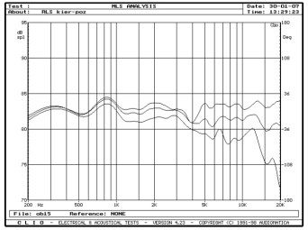

Również kształty na rys. 4. są bardzo eleganckie - charakterystyka ciśnienia z otworu ma wyraźny, ale nie nazbyt ostry wierzchołek, na górnym skraju jej zbocza nie widać żadnych rezonansów pasożytniczych, charakterystyka wypadkowa powoli zwiększa nachylenie. Tę ilustrację można by wybrać do podręcznika.
