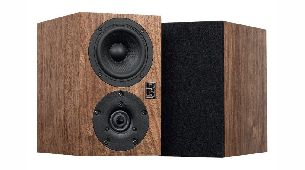

Maskownica jest nowocześnie montowana na magnesy, ale akustycznie nie jest doskonała; Możemy zaoszczędzić 200 zł, kupując parę Callisto IV bez nich.

Obudowa ma nietypowe, ale dla tej wielkości zgrabne proporcje, chociaż raczej eliminują one Callisto IV z instalacji naściennej; głębokość jest dokładnie taka, jak wysokość. Od frontu RLS Callisto IV wygląda na maleństwo, ale z boku nabiera już audiofilskiej powagi. Wykonanie obudowy jest proste, ale szlachetne - ścianki łączone "na ostro", bez dylatacji, wszystkie pokryte naturalną okleiną (w teście - orzechową, ale można z producentem dogadać się co do innych).
Maskownica mocowana jest na magnesy, RLS idzie tutaj z duchem czasu, chociaż już na oko można mieć do niej zastrzeżenie - wykonano ją z płyty mdf (o grubości 8 mm), w której wykonano dwa otwory na głośniki, ale ich nie "sfazowano" - na ich ostrych krawędziach, znajdujących się tuż przed głośnikami, będą powstawać odbicia.
Usprawiedliwieniem tego niedociągnięcia może być wyjaśnienie producenta, że w jego intencji maskownice służą przede wszystkim zabezpieczeniu głośników przed uszkodzeniem wtedy, gdy nie są one używane.

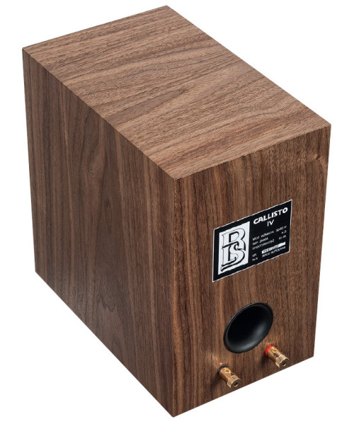

Zaciski zainstalowano bezpośrednio w ściance, to akcent audiofilskiego stylu.

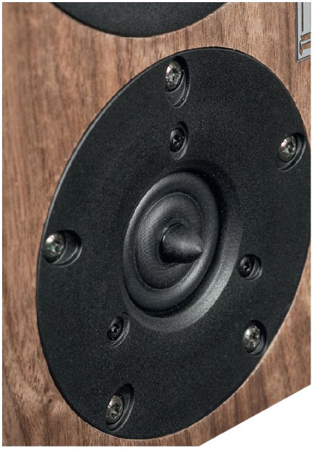

Pierścieniowy Scan-Speak R2604 gra dokładnie i spokojnie.
