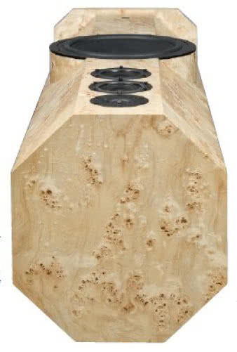

Poprzednie Octagony miały podobną formę - jak nazwa wskazuje, ich obudowy były w przekroju poprzecznym ośmiobokami. Były też układami trójdrożnymi, ale nigdy wcześniej aż tak dużymi. I jak na mój gust, mimo osadzenia w kolumnie licznej baterii przetworników, i to z potężnym 30-cm niskotonowym na czele, najnowszy Octagon jest po prostu najładniejszy - ma miłe dla oka proporcje, nie jest ani zwalisty, ani pokraczny, choć nie jest przecież banalny.
Architektoniczny sukces, jakiego nie udało się uzyskać wcześniej, zapewniło kilka elementów: lico frontu jest tak wąskie, jak tego wymagała niewielka średnica głośników średniotonowych, głośnik niskotonowy został podparty po bokach wycinkami walca o takiej samej jak on średnicy, a nie łatwiejszymi w przygotowaniu, lecz o wiele brzydszymi "łamańcami", wreszcie wzajemne ustawienie przetworników tworzy przyjemną kompozycję, w której widać zarówno akustyczny porządek (zbliżenie przetworników sekcji średniowysokotonowej), jak i odrobinę luzu (lekkie odsunięcie niskotonowego).
Do tego dochodzą też ładnie zharmonizowane dwie maskownice, prostymi okręgami i łukami nie kłócą się z kształtami samej obudowy, lecz tylko lekko ją "zmiękczają". Kolumny duże i efektowne, bez udziwnień, bez uproszczeń.
Naturalny fornir na testowanej (i jedynej dotąd wyprodukowanej) parze to topola-czeczota, ale możliwe jest wykonanie w wielu innych wersjach - wymienianie ich nie ma sensu, bo paleta nie jest określona, trzeba się po prostu z Jerzym R. dogadać. To też zaleta - i to wcale niebagatelna! - jednostkowej produkcji w Polsce.

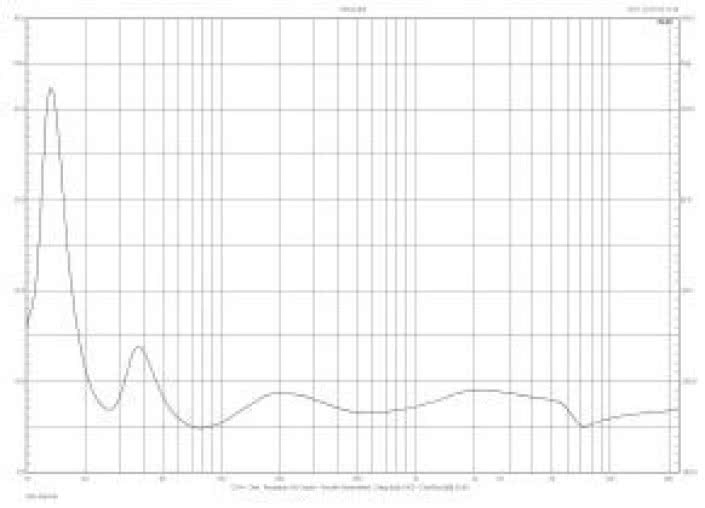

Techniczna rzetelność ma kontynuację w podawanych przez producenta parametrach. Przede wszystkim impedancja - dla wielu producentów pole do nadzwyczaj swobodnej interpretacji czy mówiąc wprost, chociaż wciąż grzecznie - wprowadzania klientów w błąd, na zasadzie "hulaj dusza, testów nie ma". Gdzieniegdzie jednak jeszcze są, i to nie tylko odsłuchowe. Oczywiście owe fantazje zawsze idą w jedną stronę - zawyżania impedancji dla odsunięcia ewentualnych obaw, skądinąd zwykle nieuzasadnionych o to, czy wzmacniacz "pociągnie".
Na wszelki wypadek lepiej mieć "katalogowo" kolumny 8-omowe. Z karty Octagonów dowiemy się natomiast, że są one 6-omowe, bowiem J. R. twardo trzyma się faktów. Minimum przy 80 Hz widać na poziomie 5 omów, co determinuje właśnie 6-omową wartość impedancji znamionowej, choć niejeden renomowany producent ulega pokusie, aby przy minimum 3-omowym opowiadać bajki o 8-omowym. Zresztą w przypadku kolumn takiej mocy nie ma to chyba żadnego znaczenia, ponieważ przeznaczone są do wzmacniaczy, które praktycznie z żadną spotykaną impedancją nie powinny mieć kłopotów.
W takim kontekście Octagon XX jest obciążeniem wręcz wybitnie łatwym - nie tylko minima charakterystyki impedancji nie spadają poniżej wspomnianego poziomu 5 omów, ale też w całym pasmie akustycznym (poza pikiem przy 13 Hz, a więc już w zakresie podakustycznym) ma ona niewielką zmienność. Minimum przy ok. 25 Hz wskazuje nam na częstotliwość rezonansową bas-refl eksu (do tego tematu jeszcze wrócimy), warto zwrócić uwagę, że leży ono na poziomie 7 omów, co wskazuje, że zastosowano 8-omowy głośnik niskotonowy, a niższa wartość w okolicach 80 Hz jest efektem działania fi ltra dolnoprzepustowego (spotykany efekt uboczny, nie wdając się w szczegóły).
Z kolei znacznie niższa wysokość drugiego wierzchołka bas-refleksowego wynika z zastosowania dodatkowego, równoległego fi ltra RLC, który tłumi nie tylko ten rezonans, ale i gasi podbicie na charakterystyce przetwarzania, jakie pojawiłoby się bez jego udziału. Pewnie dlatego brzmienie Octagonów jest na basie (zresztą nie tylko na basie) tak dobrze poukładane i nieagresywne, choć w zasięgu ręki (uzbrojonej w lutownicę) jest "odpięcie" tego obwodu i wyzwolenie większej energii niskich częstotliwości.
