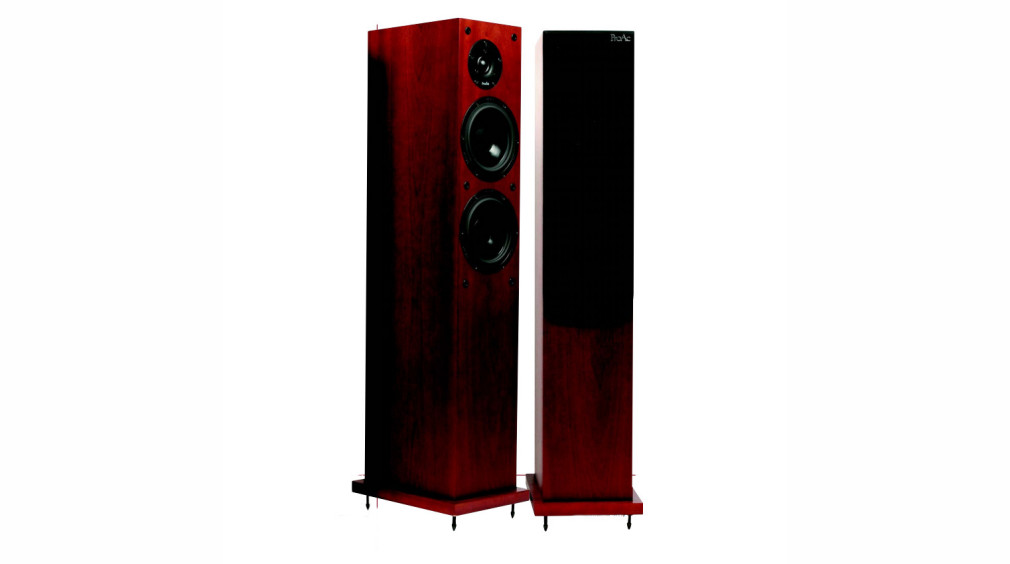

ProAc Studio 140 - głośniki
W tej sytuacji wydaje się, że warto dołożyć jeszcze tysiaka, i kupić właśnie ProAc Studio 140 - mające już parę głośników niskośredniotonowych. Tak, niskośredniotonowych, a nie dodatkowy niskotonowy - wciąż jest to bowiem konstrukcja dwudrożna.

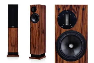

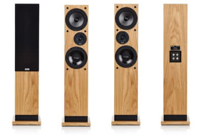

Głośniki to przetworniki znane już z monitora Studio 110 (test - Audio 11/06) - popularna kopułkowo-pierścieniowa, jedwabna Vifa DX25, i 18-cm Seas z celulozową membraną. Ponownie wierność tradycji i technikę dedykowana audiofilom oczekującym na brzmienie pochodne takim materiałom - chociaż oczekiwania te nie powinny zbyt silnie identyfikować brzmienia całości z typami poszczególnych przetworników.
Duński tweeter ma prostą konstrukcję, bez dodatkowej puszki wytłumiającej za układem magnetycznym, norweski głośnik ma ładny, profilowany i wentylowany kosz, ale raczej mały (choć ekranowany) układ magnetyczny.

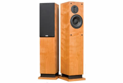

W sumie kombinacja firmowych, skandynawskich przetworników ze średniej półki. ProAc jak zwykle przyozdobił swoim logo zarówno płytę wysokotonowego, jak i poszerzoną zewnętrzną obręcz nisko-średniotonowego.
Głośnik wysokotonowy jest przesunięty z osi symetrii - ale kolumny jednej pary wykonywane są jako 'lustrzane odbicia'. To przecież trochę komplikuje produkcję, tam więc gdzie ProAc widzi ku temu sens, tam gotów jest parę funtów dołożyć...
Maskownica zasłania tylko część frontu zajmowaną przez głośniki i ma obrys już nie tak kanciasty jak sama obudowa - ale taki jej kształt to też część utrwalonego firmowego stylu. Jej krawędzie od wewnątrz ścięto, starając się w ten sposób zmniejszyć jej wpływ na promieniowanie - co jak pokazują pomiary, udało się.
Obudowa jest w całości pokryta naturalnym fornirem, wykonana w sposób maskujący wszystkie połączenia między ściankami (brak szczelin, uskoków itp.). Dostępne wersje oklein to mahoń (widoczny w teście), czereśnia, klon i lakierowany na czarno dąb lub jesion.

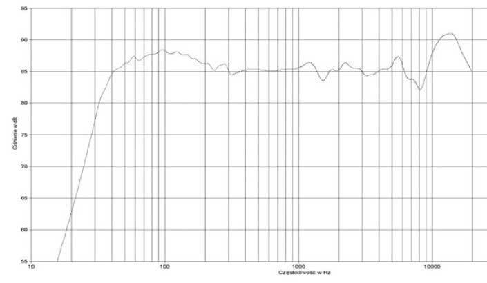

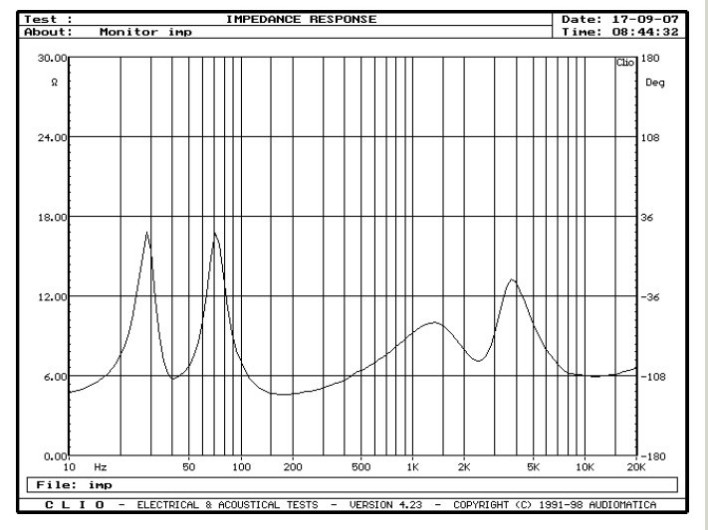

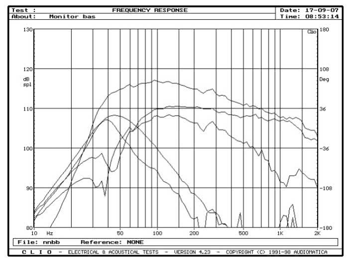

Mierzymy i wszystko jasne. Studio 140 są naprawdę znamionowo 4-omowe, bo i jak mogłoby być inaczej, gdy połączono równolegle dwa 8-omowe nisko-średniotonowe. Na rys. 1 widać 4-omowe minimum przy 200Hz, więc możemy zamknąć tę kwestię.

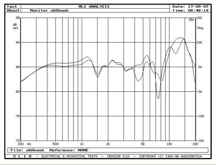

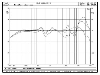

Ale dzięki 4-omowej impedancji, efektywność napięciowa wynosi dobre 88dB - o 2dB więcej, niż w 6-omowych GS20. Można to odczytać z rys. 2, gdzie widać też dobre zrównoważenie charakterystyki, z lekkimi tylko wzniesieniami w okolicach 100Hz i 10kHz.

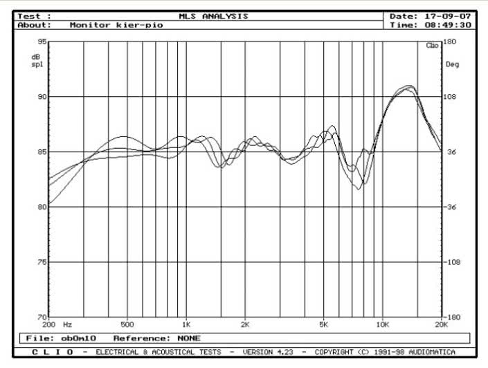

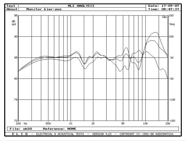

Przedstawienie zmian przebiegu charakterystyki pod różnymi kątami w płaszczyźnie poziomej (rys. 3) poprzedziło ustalenie, że lepsza stabilność odnosi się do skręcania kolumn w taki sposób, że głośnik wysokotonowy znajduje przy krawędzi będącej stale bliżej mikrofonu (głośnik wysokotonowy nie jest na osi symetrii obudowy).
W takiej sytuacji zejście z osi głównej (0°) na 15° nie powoduje prawie żadnej zmiany, a dopiero pod kątem 30° widać obniżenie w zakresie wysokich tonów - ale bez zaburzeń na przełomie średnich i wysokich (które pojawiały się przy ustawieniu tweeterem do zewnątrz).
Charakterystyka Studio 140 reaguje za to dość nerwowo na obniżenie osi pomiaru ze standardowej wysokości 90cm do 80cm (z odległości 150cm), pojawia się wówczas zapadłość przy 2,5kHz i podbicie przy 4kHz; z kolei przejście na wysokość 100cm nie wywołuje niepokojów (rys. 4) - przekładając to na praktyczne użytkowanie, lepiej siedzieć trochę wyżej, niż niżej.
Maskownica jest za to akustycznie bardzo dyskretna (rys. 5).

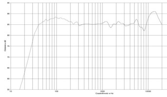

Układ bas-refleks dostrojono nisko - do ok. 32Hz, o czym mówi nam minimum na charakterystyce głośników. Charakterystyka ciśnienia z otworu jest jednak wyraźnie spłaszczona (niskie strojenie przy objętości relatywnie małej w stosunku do parametrów T-S głośnika).
