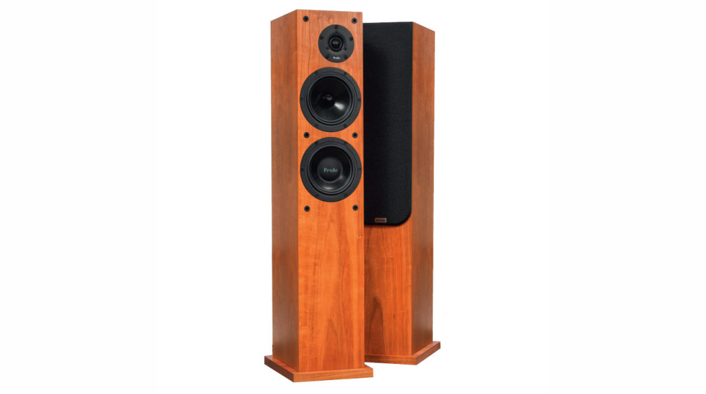

ProAc Studio 148 - głośniki
ProAc Studio 148 to następca modelu Studio 140 - już przez nas testowanego. Układ głośnikowy jest dość szczególny. W Studio 140 też siedziały dwie 18-tki w aranżacji wyglądającej na układ dwuipółdrożny, ale rozpoznaliśmy, że był to układ dwudrożny - obydwie pracowały wspólnie w całym zakresie nisko-średniotonowym.
Widoczną na pierwszy rzut oka zmianą wprowadzoną w Studio 148 jest zróżnicowanie układów drgających 18-tek (które wcześniej były jednakowe) - górna ma korektor fazy, dolna dużą nakładkę przeciwpyłową. To jeszcze mocniejsza niż wcześniej sugestia, że mamy do czynienia z układem dwuipółdrożnym.
Korektor fazy lepiej pasuje do przetwornika pracującego jako nisko-średniotonowy, nakładka przeciwpyłowa - do niskotonowego; nie przypominam sobie żadnej konstrukcji, w której tak dobrane głośniki nie byłyby właśnie tak filtrowane... No to mamy pierwszy raz - oględziny zwrotnicy ujawniają, że od strony elektrycznej to ponownie układ dwudrożny.
Obydwie 18-tki są podłączone do tego samego filtra, dolnoprzepustowego 2. rzędu, podczas gdy głośnik wysokotonowy jest podłączony przez filtr 3. rzędu. I tyle.
Wciąż może to grać dobrze, zróżnicowanie głośników przy takim ustawieniu nie wnosi problemów, a poprawa przetwarzania średnich tonów (przynajmniej taki jest cel zastosowania korektora fazy) przez głośnik ustawiony w pobliżu wysokotonowego ma swój sens...
Zostajemy tylko z dwoma wątpliwościami: czy nie byłoby jednak lepiej, gdyby dolny głośnik był filtrowany choćby odrobinę niżej, ale przyjmijmy domniemaną odpowiedź konstruktora, że tak jak jest, jest najlepiej.
Drugie pytanie ma charakter formalny: czy jest to układ jeszcze dwudrożny, czy już dwuipółdrożny? Od strony elektrycznej - dwudrożny, ale samo zróżnicowanie głośników nisko-średniotonowych oznacza ich różne charakterystyki...
Tutaj każda odpowiedź jest dobra, bo żadne definicje ani dotychczasowa praktyka nie uwzględniają takiego przypadku - ProAcowi udało się jednak wprowadzić między znane już schematy coś trochę oryginalnego.

Obudowa jest kanonicznie firmowa, nie ma tu żadnego kombinowania, żadnych zmian i dodatków. Skrzynka ma kształt regularnego prostopadłościanu, wewnątrz nieuzbrojona w żadne wzmocnienia (wieńce), za to wygłuszona matami bitumicznymi. To kolejny przykład świadomych wyborów konstruktora, działającego trochę pod prąd obyczajom.
Według Tylera usztywnianie konstrukcji niczego nie załatwia, a co gorsza - przesuwa rezonanse ścianek od niskich do średnich częstotliwości, gdzie są bardziej słyszalne. Energię, jaką przyjęły ścianki, trzeba przynajmniej w pewnym stopniu wytłumić (maty bitumiczne), a resztę pozwolić oddać w zakresie jak najniższych częstotliwości.
Obydwa głośniki pracują więc w jednej komorze, w systemie bas-refleks, z otworem w dolnej ściance. W przypadku wyprowadzania ciśnienia dołem, mamy zwykle do czynienia z cokołem odsuniętym od obudowy na ściśle określoną odległość, zapewniającą prawidłową pracę układu rezonansowego (przykład w Ariach Focala); w Studio 148 cokół jest połączony bezpośrednio z obudową, więc i w nim jest otwór.
Skrzynka jest prosta, lecz zacnie wykończona, oklejona naturalnym fornirem. Do wyboru – jak zawsze – klon, czereśnia, mahoń i „black ash” (jesion lub dąb barwiony na czarno); żadnej egzotyki, ekstrawagancji i wysokich połysków.
Skrzynka jest prosta, lecz zacnie wykończona, oklejona naturalnym fornirem. Do wyboru - jak zawsze - klon, czereśnia, mahoń i "black ash" (jesion lub dąb barwiony na czarno); żadnej egzotyki, ekstrawagancji i wysokich połysków.

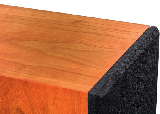

Maskownica ProAca ma swoje wady i zalety. Wada estetyczna dotyczy mocowania na tradycyjnych kołkach, od których inni producenci odchodzą, zastępując je dyskretnymi magnesami; po zdjęciu maskownicy widać na froncie wyraźne uchwyty - kiedyś rzecz zwyczajna, dzisiaj już trochę szpecąca. Na szczęście, wcale nie musimy zdejmować maskownicy - jest cienka i tak wyprofilowana, że nie szkodzi charakterystyce i brzmieniu.

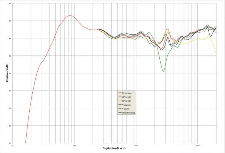

Rys. 2. ProAc STUDIO 148 - charakterystyka przetwarzania w całym pasmie akustycznym, na różnych osiach.

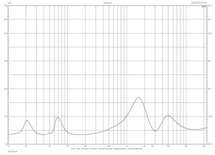

Wraz z ProAkiem wracamy do dobrej praktyki - podawania prawdziwej wartości impedancji znamionowej. Przykłady KEF-a i ProAca, a także wiele innych, wskazują też, iż żadna metoda nie zamyka się w grupie firm z określonego państwa, więc nie może być tutaj usprawiedliwieniem jakakolwiek domniemana lokalna norma, niezgodna z ogólnymi zasadami.
Widać jednak pewną prawidłowość - ściemniają zwykle firmy duże (Sonus Faber za chwilę okaże się godnym pochwały wyjątkiem, dopóki nie zrozumie, że jako poważny gracz, powinien wszystkie swoje kolumny nazywać 8-omowymi...), a fason trzymają firmy mniejsze. Większemu wolno więcej?...
Nie ma jednak sensacji, Studio 148 jest konstrukcją 4-omową, chociaż w ofercie ProAca, jak w mało której, mamy sporo konstrukcji 8-omowych (naprawdę...), stanowią nawet większość, bo wszystkie dwudrożne ProAki, a takich jest najwięcej, są 8-omowe. Konstruktor najwyraźniej optuje za taką impedancją, kiedy tylko może, jednak gdy buduje układ dwuipółdrożny na bazie standardowych typów głośników, musi połączyć dwa 8-omowe równolegle, i dlatego wypadkowa impedancja "wychodzi" 4-omowa.
To jednak rozsądne, kolumna z dwoma niskotonowymi/nisko-średniotonowymi ma zwykle moc przekraczającą 100 W, więc warto stworzyć warunki przynajmniej w przypadku większości wzmacniaczy, w których mogą one taką moc z siebie wykrzesać - czemu sprzyja niższa impedancja obciążenia, oczywiście do pewnych granic.
Minimalna wartość impedancji Studio 148 pojawiająca się przy ok. 200 Hz wynosi ok. 3,5 oma, więc nie będzie to przesadnie męczyło wzmacniaczy. Czułość 88 dB - jest dość wysoka. Producent w swoich rekomendacjach dopuszcza szeroki zakres mocy wzmacniacza - od 15 W do 250 W.
Moc 15 W pozwoli już Studio 148 grać ze średnim poziomem głośności (nie chodzi o żadne "wysterowanie"), 250 W prawdopodobnie już by je uszkodziło... Ale kto mówi, że 250-watowy wzmacniacz mamy rozkręcać na pełny regulator? Tego typu rekomendacje są mało precyzyjne, jednak oczekiwane przez klientów bardziej, niż podanie konkretnej mocy znamionowej.
Deklarowane pasmo przenoszenia wynosi 25 Hz - 30 kHz, bez podania decybelowych spadków na granicach, więc można było zadeklarować w zasadzie wszystko... Jak widzimy, przy 25 Hz spadek (względem poziomu średniego) wynosi ok. 20 dB; spadek -6 dB odczytamy przy ok. 40 Hz - wciąż całkiem dobrze.
Charakterystyka przetwarzania jest ułożona dość regularnie, z lekkim eksponowaniem wysokich tonów, nieco mocniejszym niskich, silne promieniowanie z bas-refl eksu zaczyna się od ustalonej częstotliwości rezonansowej (ok. 40 Hz) aż do ok. 100 Hz.
Uwagę przyciągają częściowo nietypowe, ale możliwe do objaśnienia nierównomierności w okolicy częstotliwości podziału. Generalnie przejście jest dość płynne, zbieżność charakterystyk z różnych osi jest dobra, osłabienie pojawia się tylko pod kątem -7 st. (przy 2,8 kHz - w ten sposób ujawnia się częstotliwość podziału), ale jest ono raczej wąskopasmowe i nie musi być słyszane tak wyraźnie, jak je widzimy).
Konstruktorom czasami nie udaje się opanować pięknych przebiegów na wszystkich osiach i jeżeli trzeba któryś "poświęcić", to najlepiej pójść na kompromis właśnie na kierunku "w dół", bo słuchając, rzadko mamy głowę niżej niż standardowe 90-100 cm (na których ustawiamy w pomiarach oś główną).
Przesunięcie wysokotonowego z osi symetrii obudowy powoduje także niesymetryczność charakterystyk kierunkowych w płaszczyźnie poziomej - inny jest obraz zmian, gdy skręcamy oś pomiaru w stronę wysokotonowego, niż gdy skręcamy ją, oddalając się od niego, co wynika głównie z ustalania się innych relacji fazowych między obydwoma przetwornikami.
Zmiany te nie są jednak bardzo poważne, a na naszym rysunku pokazujemy tylko charakterystyki dla osi skręcanych w stronę wyskotonowego, zgodnie z firmowymi rekomendacjami dotyczącymi sposobu ustawienia kolumn (wysokotonowe mają znajdować się bliżej środka sceny).
Warto jednak zaznaczyć, że w drugą stronę pojawia się delikatne osłabienie w zakresie 2-3 kHz, co może być okazją do uzyskania nieco delikatniejszego, bardziej zdystansowanego brzmienia w zakresie średnich tonów - każdy może sprawdzić, co mu bardziej odpowiada, wskazówek producenta w tej materii wcale nie trzeba się kurczowo trzymać.
