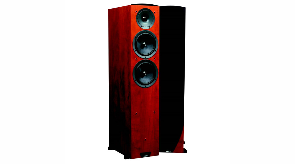

Oddajmy to co boskie bogu, to co cesarskie cesarzowi. Obudowa swoją drogą, a przetworniki swoją. Obudowa C 605 jest standardowa, przetworniki - jak na ten zakres cenowy - nadzwyczajne. Od nich więc zacznijmy.
Od razu przypomniały mi niezwykle ciekawe głośniki z monitorów C 803. Jak się okazało po rozkręceniu Jamo C 605, głośniki nisko-średniotonowe z serii 60 nie są aż tak zaawansowane, bo nie mają oryginalnego systemu "aktywnej kontroli impedancji", która przejawia się parą przewodów wchodzących do centrum układu magnetycznego.
Ale to coś bardzo specjalnego, a głośniki z Jamo C 605 i tak mają sztywne wielowarstwowe membrany (z jakiego materiału, producent nie podaje, ale pod zewnętrzną warstwą widać strukturę plastra miodu), metalowe korektory fazy z nietypowo wciętym czubkiem.
Magnes o średnicy 8 cm przy głośniku o całkowitej średnicy 15 cm to przyzwoite proporcje. A odlewane kosze to już rarytas na tym pułapie cenowym - zwłaszcza gdy mówimy o zespołach wolnostojących, i to dwuipółdrożnych, gdzie takie głośniki potrzebne są dwa.
Jamo C 605 - obudowa
Głośnik wysokotonowy to już chyba dokładnie taki sam typ, jaki poznaliśmy w C 803 - 25 mm kopułka tekstylna, zainstalowana w specjalnej osłonie, izolującej właściwy przetwornik od wibracji obudowy - "pływa" on w zewnętrznej puszce, jest w nią elastycznie połączony, a dopiero ta część została przykręcona do przedniej ścianki obudowy.
Obudowa jest raczej zwyczajna. Tutaj różnica między serią C 80 a C 60 dotyczy jej kształtu - w wyższej serii ścianki boczne i górne są lekko wygięte, a na przykładzie C 605 widzimy regularny prostopadłościan; w obydwu przypadkach wykończeniem ścianek jest folia drewnopodobna, w dwóch wersjach kolorystycznych - czarnej lub imitującej jabłoń (widoczna w teście).
Na górnej ściance, przy przedniej krawędzi jest mały ozdobnik - plastikowa listewka, za to nóżki, które dają kolcom szerszy, bezpieczniejszy rozstaw, są już metalowymi odlewami. Producent jedno z kilku zdań opisu poświęca zwróceniu uwagi, że kolce są takiej samej jakości, jak w referencyjnych R 909.
Faktycznie są grube, a także ładnie zapakowane, razem z kluczem do ich przykręcenia. Natomiast same nóżki - i chwała im za to - są już przykręcone fabrycznie.
Maskownica nie jest typową ramką z MDF-u, ale kratką z tworzywa sztucznego; mocowana jest już tradycyjnie, na kilka kołeczków, zadbano o to, aby uchwyty dla nich były jak najmniej widoczne - nie tylko są małe, ale też ich kolor dopasowano do okleiny.
Front obudowy ma grubość 2 cm, pozostałe ścianki być może też, wewnętrzne wzmocnienia ograniczają się do dwóch poprzeczek.
Ciekawą opcję reprezentuje wykonanie tunelu bas-refleks. Ma on tylko śladowe wyprofilowanie na krawędzi wylotu, które nie będzie redukowało potencjalnych zjawisk turbulencyjnych, jednak pozostaną one tylko potencjalne - poprzez bardzo dużą średnicę tunelu, aż 10 cm, zapewniono małe prędkości przepływu powietrza, które nie będą prowokowały ani poważnych szumów, ani kompresji układu rezonansowego obudowy.
Duża średnica pociągnęła za sobą również dużą długość tunelu, koniecznego w tej sytuacji dla ustalenia określonej częstotliwości rezonansowej.
Gniazdo przyłączeniowe to dwie pary dużych, estetycznych, niklowanych trzpieni, czyli zestaw przygotowany do bi-wiringu. Zgodnie z jakimiś idioeuronormami otworki, w które moglibyśmy włożyć bananki są zaślepione, i już zdążyłem się wkurzyć, bo ich usunięcie często wymaga szukania jakiegoś ostrego narzędzia, którego właśnie nigdzie nie ma... ale okazują się wychodzić bardzo łatwo.
Z tyłu gniazda przymocowano zwrotnicę. Jakość elementów - "pół na pół" - dwie cewki rdzeniowe i dwie powietrzne, jeden kondensator elektrolityczny, jeden foliowy. Można więc się domyślać, że w obwodzie wysokotonowego nie ma ani elektrolitu, ani rdzenia - a skoro tak, to jest przyzwoicie.

Jamo C 605
Duńczycy przygotowali kolumienkę będącą niekłoptliwym obciążeniem dla budżetu, dla wystroju pomieszczenia, a także dla podłączonego wzmacniacza.
Impedancja znamionowa to 6 omów, podawane przez producenta i potwierdzone przez nasz pomiar (co zdarza się bardzo rzadko), na podstawie 5-omowego minimum przy 200 Hz.
Efektywność wynosi 86 dB - według producenta powinno to być 89 dB; z pewnością testowane egzemplarze ani system pomiarowy nie były wadliwe, a różnica, chociaż istotna, nie jest większa niż zwykle.
Ponieważ C 605 są dość niskie i mają głośnik wysokotonowy na poziomie 80 cm, byliśmy gotowi wyjść im naprzeciw, i podobnie jak w przypadku Quantuma 605, ustalić oś główną na poziomie nieco niższym niż standardowy zakres 90 - 100 cm. Okazało się jednak, że C 605 wcale nie życzą sobie takiego specjalnego traktowania i najlepszy zestaw charakterystyk pokazują wokół osi głównej, ustalonej na normalnej wysokości 90 cm - i bardzo dobrze.
Pod kątem 7o w dół pojawia się bowiem lekki rezonans przy 5 kHz, pod kątem 7o w dół lekka zapadłość przy 4 kHz, a na osi głównej, na wysokości 90 cm, wyrównanie zakresu średnio-wysokotonowego jest wyśmienite. Trochę popsuć może to maskownica, która przy 6,5 kHz wprowadza widoczne, ale w gruncie rzeczy wąskopasmowe osłabienie. Myślę, że ponad 50 procent użytkowników nie usłyszy różnicy.
Rozciągnięcie basu jest wyśmienite - spadek -6 dB odnotowujemy nawet poniżej 35 Hz, czyli niżej niż w większych Quantumach 605. Okolice 80 Hz są co prawda trochę wzmocnione, ale tak często bywa i brzmieniu wcale nie szkodzi.
